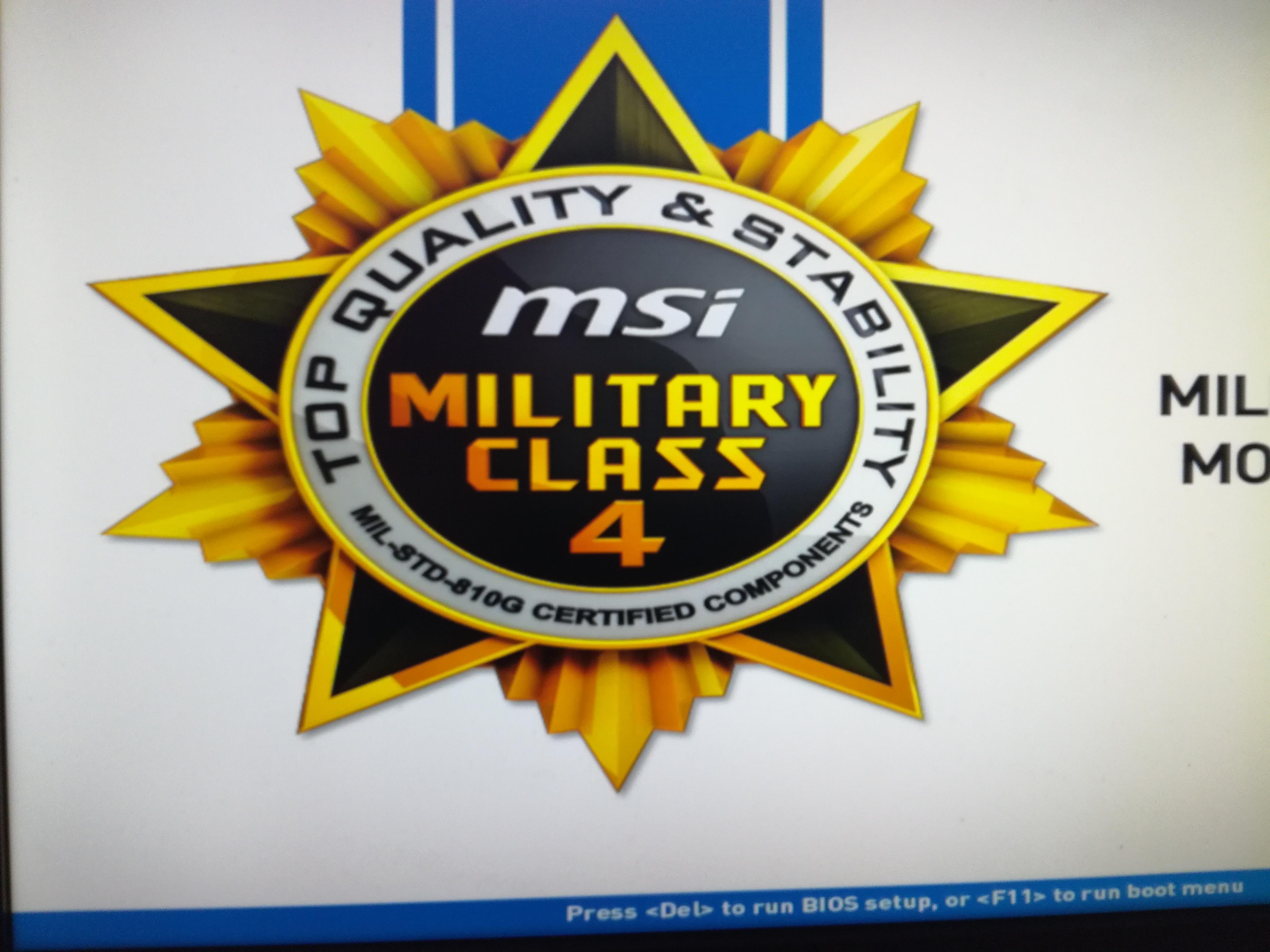

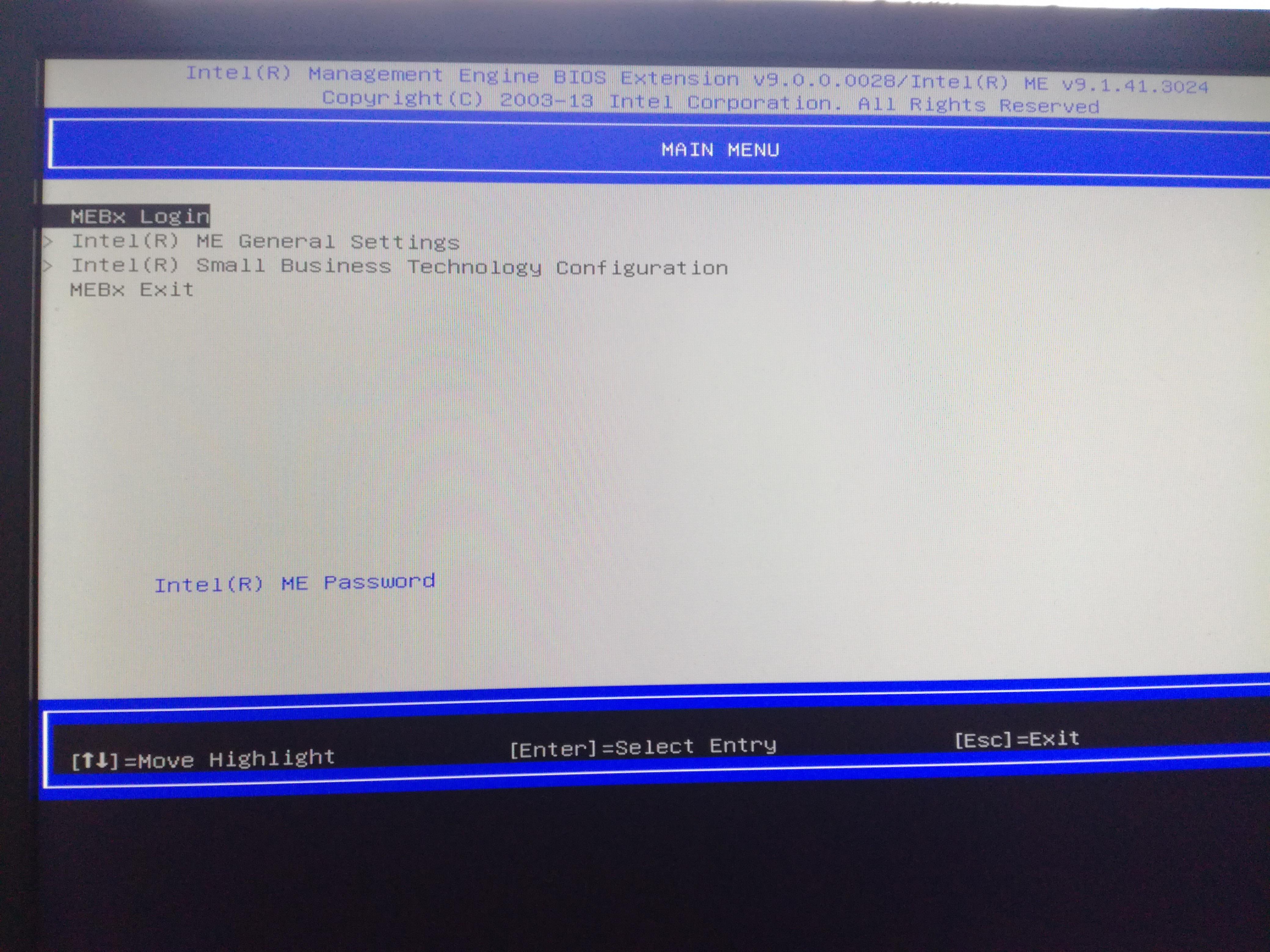

Moin,
als ich heute den Pc gestartet habe folgendes Problem, es kommt ein schwarzer Bildschirm mit 4 Sekundencounter, danach kommt der Mainboardladebildschirm wo man normalerweise auch ins Bios kommt, und danach kommt das Intel Management Engine BIOS EXTENSION V9.0.0.0028 Menü.
Leider werden Tastatur und Maus nicht mehr erkannt obwohl in 2.0 angeschloßen sonst konnte ich immer ins Bios kommen über Del-Taste jetzt geht es nicht mehr.
hier mal Fotos
