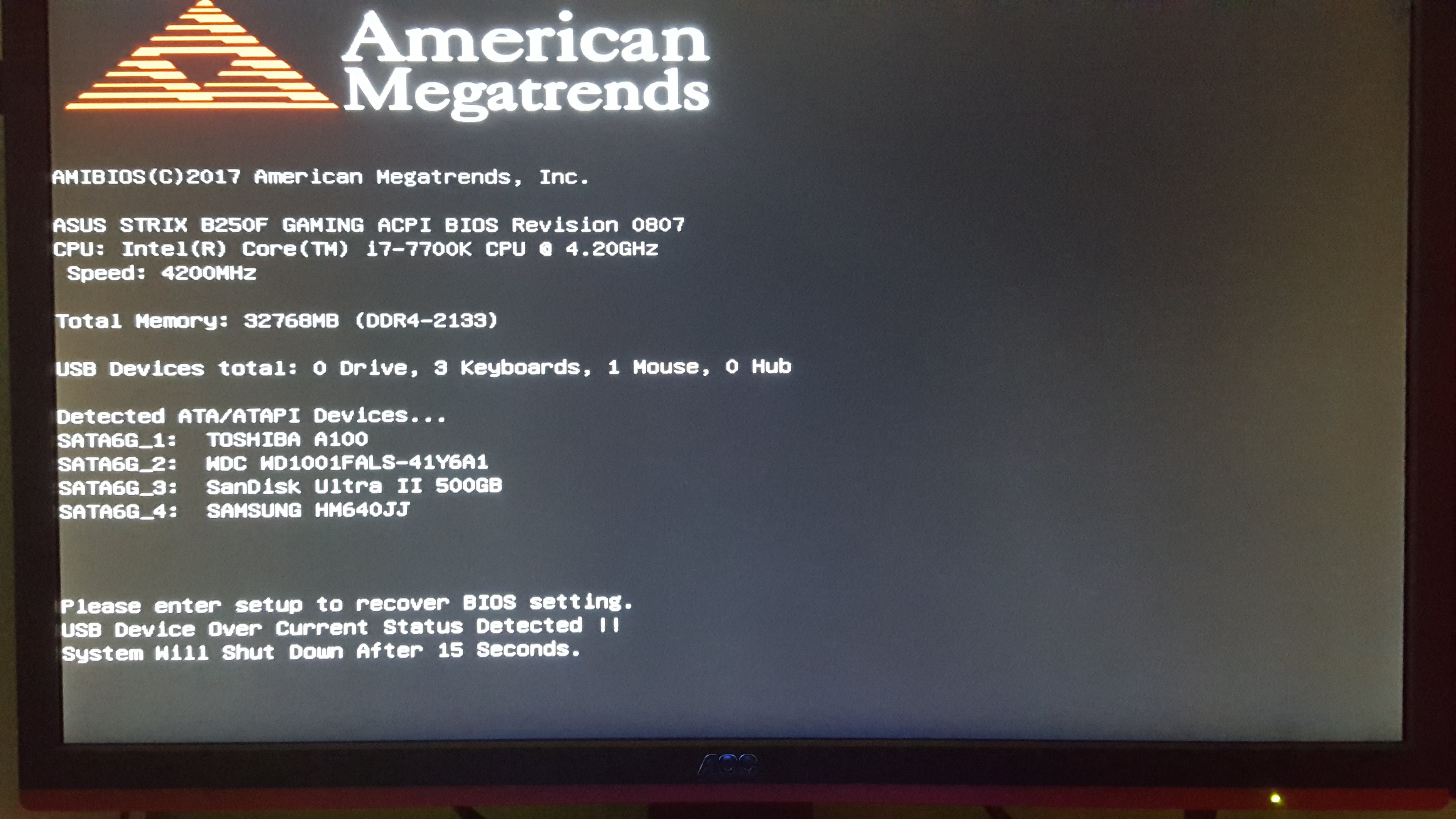

Hey,
ich habe gerade bei meiner Grafikkarte im AMD Radeon Settings Programm die Frequenz des GPU und des VRAM runtergestellt, damit mein PC nicht mein Zimmer so extrem aufwärmt (so mach ich es eigentlich jedes mal. Es gab dabei noch nie Probleme; die Spannung habe ich nicht verstellt, sondern auf Auto gelassen). Dann ist mein PC plötzlich abgestürzt. Beim Starten kommt nun jedoch jedes Mal erst das Asus Symbol und dann eine Fehlermeldung (siehe Bild). Ich komme leider nicht ins BIOS Menü. Ich habe bereits die Batterie bei meinem Mainboard raus und wieder rein und ohne Grafikkarte gebootet. Da es irgendwas mit USB Devices heißt, bin ich mir nicht sicher, ob es überhaupt an der Graka liegt und deswegen habe ich bereits probiert, alle USB Geräte abzustecken (es ist nur ein DIsplayPort Kabel und das Stromkabel angeschlossen). Leider hilft das nicht.
Was kann ich noch machen, um ihn wieder zum Starten zu bekommen?
PC ist in meiner SIgnatur
Im Internet habe ich nichts hilfreiches gefunden

Da steht doch ne Fehlermeldung:
"usb device over current detected"
Irgendwas hat es da wohl. Oben steht seltsamer Weise auch "3 Keyboards". Kann es sein das der Monitor einen USB Hub hat?

Danke. Die internen USB Header hab ich vergessen. Nun startet er wieder
@SpielerZwei
Das hab ich zuvor nicht als wirkliche Fehlermeldung empfunden. Das heißt ja nur "USB-Gerät über den aktuellen Status erkannt". Ich dachte, das ist einfach eine Info wie die USB Devices
Aber was ist nun kaputt? Der Anschluss vom MB oder die USB Anschlüsse des Gehäuse?
Nope das bedeutet eher das es einen Kurzschluss gibt. Wenn es ohne den USB Header vom Gehäuse geht, dann sind warscheinlich die Anschlüsse vom Gehäuse schuld... Warscheinlich ist irgendwas verbogen!?
Ja nee, Übersetzungsfehler. In dem Kontext steht "current" nicht für "aktuell, gegenwärtig" sondern für den elektrischen Strom. Das bedeutet also dass auf dem USB-Interface irgendetwas stromtechnisch nicht hinhaut. In seltenen Fällen kann das am Netzteil liegen, häufiger sind es Defekte entweder in angeschlossenen USB-Peripheriegeräten oder aber an den Anschlüssen selbst.
Reaktionen: Timer7734
An den USB Anschlüssen ist nichts angeschlossen. Da es jedoch schon seit Anfang an einen Defekt (USB 3.0 Geräte wurden nicht erkannt) bei den USB 3.0 Anschlüssen des Gehäuse gab (ich wollte es nicht einsenden, da es mir nicht allzu wichtig war und ich dann meinen PC nochmal auseinander bauen hätte dürfen), denke ich, dass es ziemlich sicher an den Anschlüssen liegen wird. Ich werde jetzt einfach mal den Händler anschreiben. Danke für die Hilfe
Die Platinen sind i.d.R relativ klein und einfach auszutauschen. Einfach den Händler anschreiben, mitteilen dass man bei Bedarf auch gerne die alte Platine mit den defekten Ports zurück sendet. Darauf wird meist aber verzichtet, stattdessen schicken sie einfach ne neue Platine. Ist für alle Beteiligten die einfachste Lösung.
Es ist jetzt folgendes passiert:
Internen USB Header ausgesteckt. Alles ging wieder. Paar Tage später wieder der gleiche. Zusätzlich hab ich noch den Audio Header ausgesteckt. Dann ging der PC wieder. Paar Tage später wieder das gleiche Problem. Zum Glück kamen in der Zwischenzeit die neuen Front Anschlüsse. Die hab ich angeschlossen und dann ging wieder alles.
