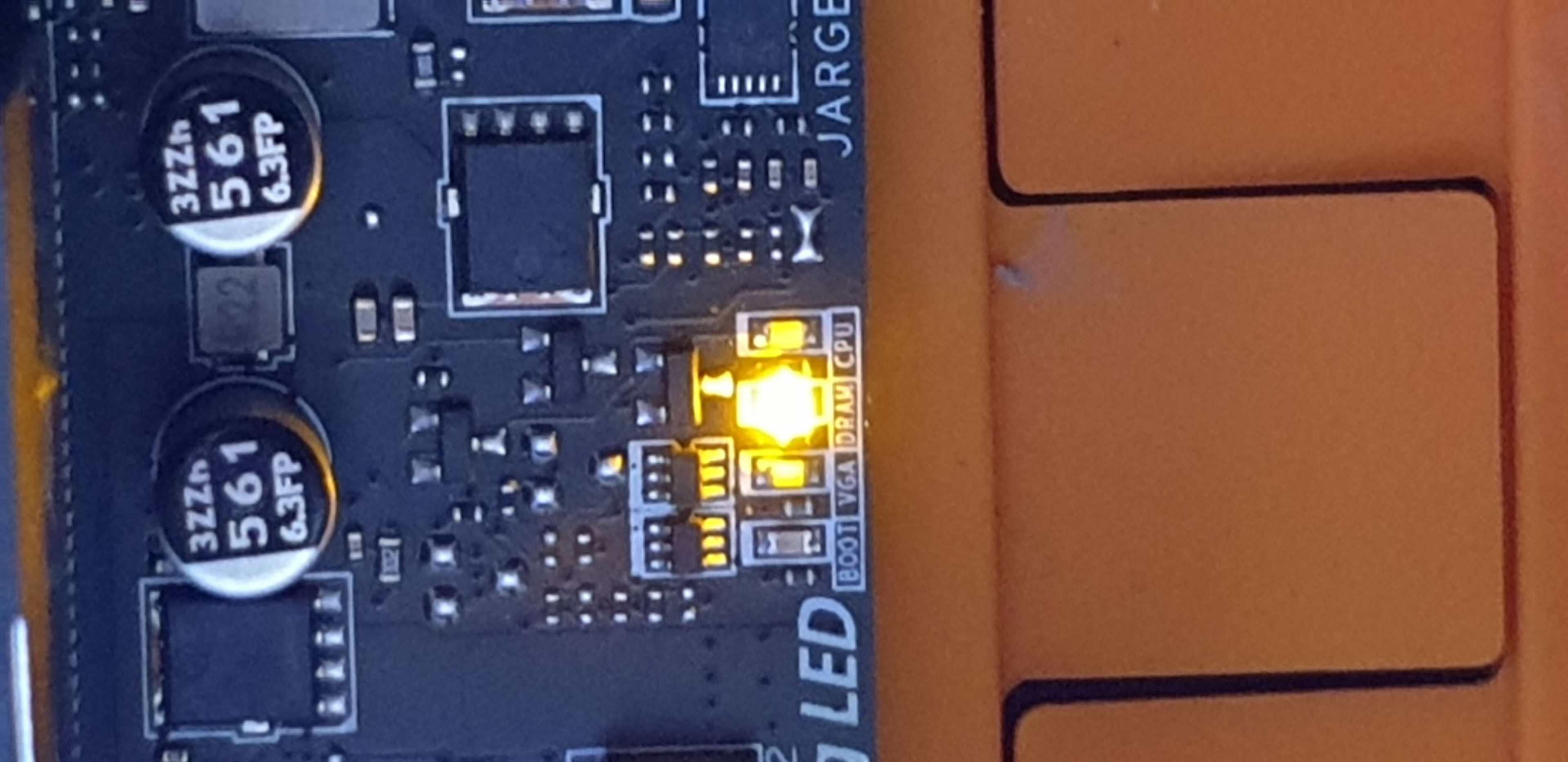

Außerdem sind die CPU und DRAM LED am leuchten.

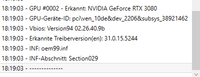

Das "VGA Bios" Update hieß "mh-v389"
Und das vom Motherboard "ms-7d75" habe jetzt allerdings "7D75v1G" installiert.
weiß nicht ob das weiterhilft.
habe gerade DDU installiert und da ist mir das hier aufgefallen.

Effektiv wird da beim flashen was schief gegangen sein. Und das kriegst du nur wieder hin, wenn du die Grafikkarte nochmal flashst.
Total blöd, aber ich sehe da keinen anderen Weg.
Ich würde definitiv noch testen, ob die Karte in einem anderen PC läuft. Wenn du niemanden kennst, bei dem du das machen kannst, könntest du in einem PC-Teile-Laden fragen oder schauen, ob es jemand von der Helferliste in deiner Nähe gibt:
https://www.computerbase.de/forum/t...sammenbau-jetzt-auch-in-deiner-naehe.1249024/
Wenn da dann das gleiche Problem auftritt, kann fast nur noch der Hersteller helfen. Evtl. noch ein Laden wie Krisfix, aber der kostet definitiv was. Beim Hersteller gibt es das vielleicht sogar umsonst auf Kulanz.
Aktuellste verfügbare VBIOS Version für deine Karte ist 94.02.42.00.FB. Wenn man die Karte in einem anderen PC zum Laufen bringen könnte, dann könnte man sie mit dem Tool NvFlash nochmal neu flashen.
Wenn kein PC mit der Karte bootet, dann bist du ohne Hilfsmittel oder externe Hilfe vermutlich aufgeschmissen. Dann wäre es nämlich an der Zeit, die Karte auseinander zu bauen, den VBIOS ROM Chip zu finden und mit einem Programmier-Adapter zu flashen. Ist kein Hexenwerk, aber man braucht eben die passenden Werkzeuge dazu.
Ich befürchte der Hersteller wird nach Ablauf der Garantiezeit leider absolut nichts mehr für dich tun wollen.
Geht es auch nicht wenn du deinen Monitor am Mainboard angeschlossen hast und nur die Grafikkarte drin steckt? Normalerweise müsste dieses auch ohne die Option aus dem BIOS Multimonitor gehen. Ansonsten mal mit dieser Option erneut versuchen.
Das vBios lässt sich über Windows per Terminal oder direkt im BIOS über MSDos neu flashen.
Sobald die GPU angeschlossen ist blinkt das DRAM licht gelb auf mit langen pausen dazwischen.
