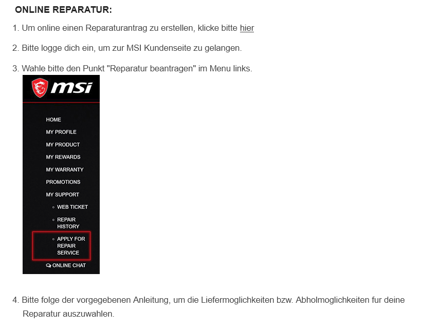

Letzte Möglichkeit kostet 25 € und man muss das Board einschicken, direkt zu MSI Frankfurt, das ist vielleicht auch für Leute interessant die ein älteres MB haben bei der die Garantie und Gewährleistung abgelaufen ist um auf dem neusten Stand zu sein.
Auch wer sich nicht als BIOS flashen wagen will kann diese Möglichkeit wählen.
Hier ist alles beschrieben.
Nicht für MB aus Netbook, Notebook, AIO oder Wind PC UND kein OEM z.B. Medion oder HP
https://msi-shop.de/bios-update/
