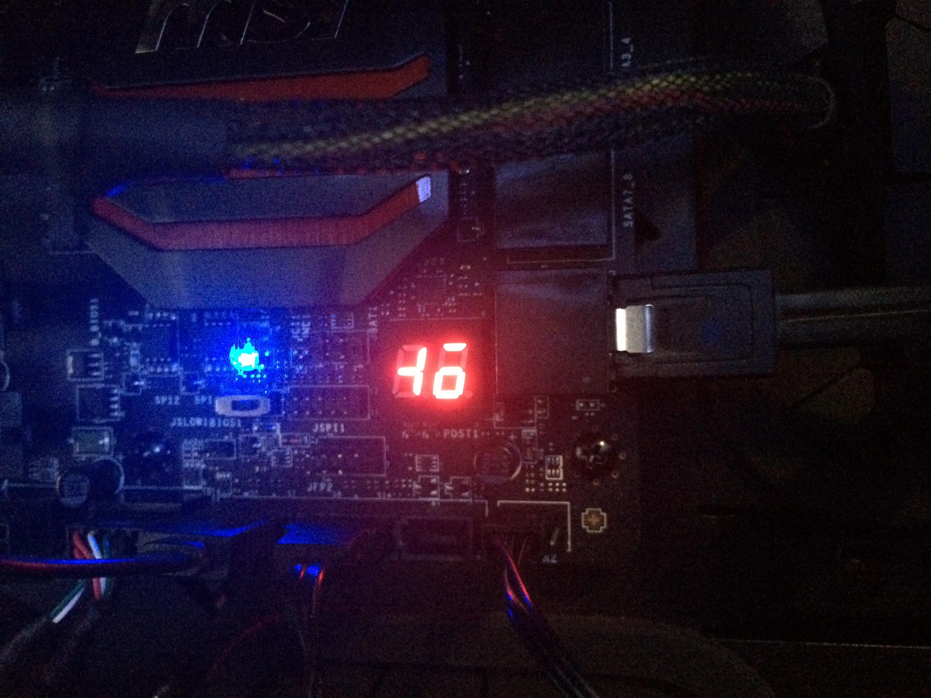

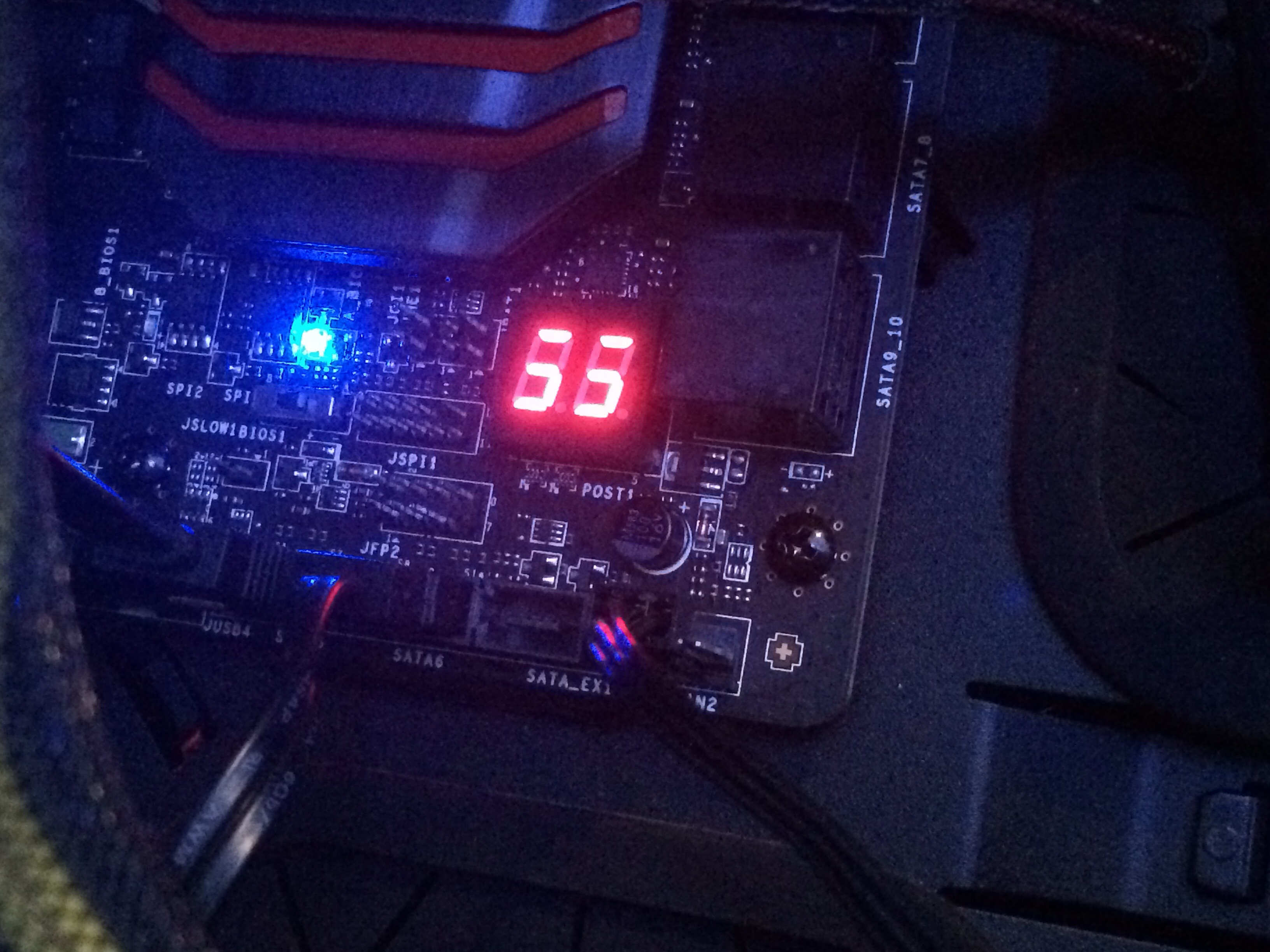

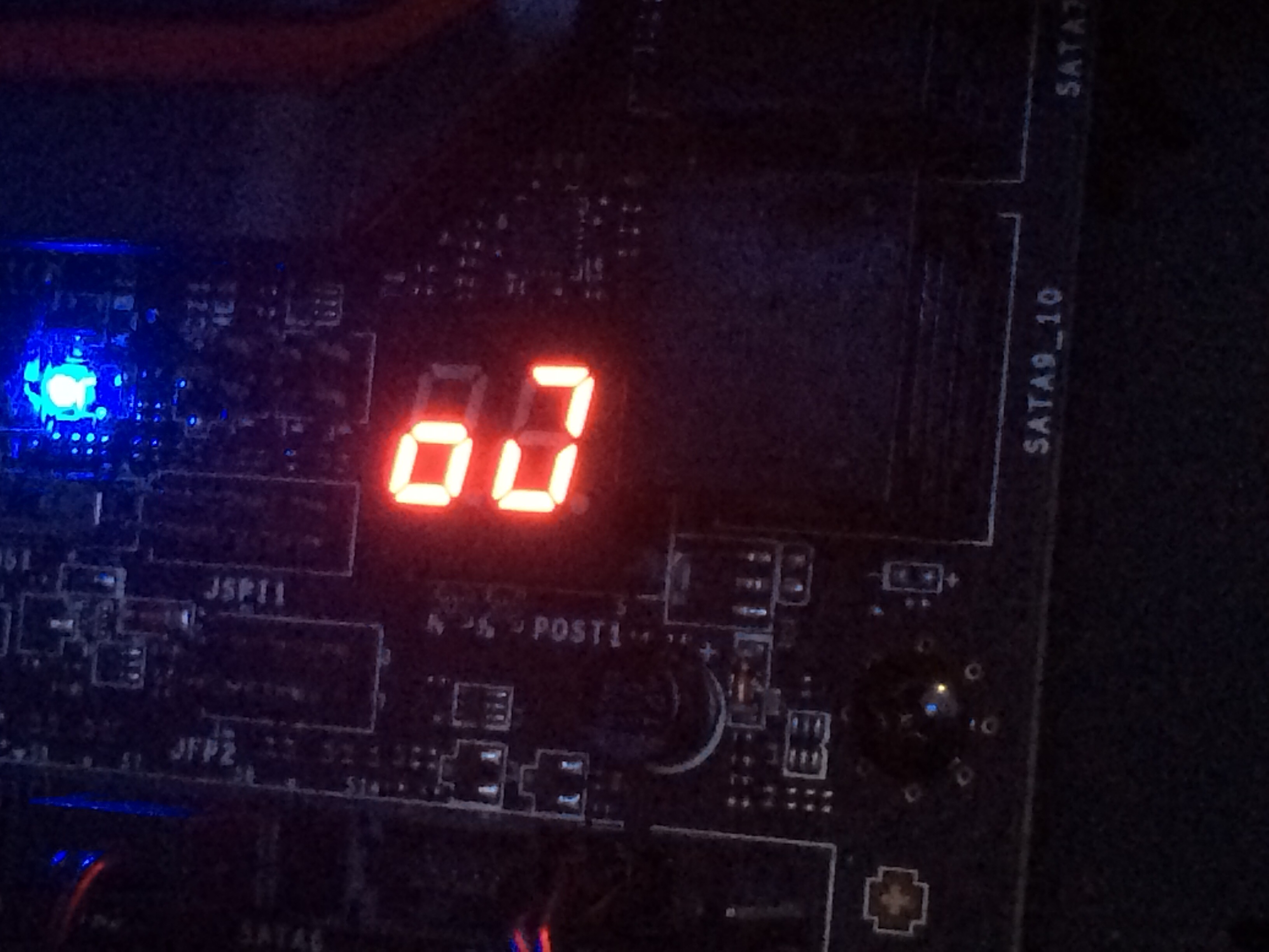

Guten abend..
Ich habe mir das msi x99A gaming 7 mit einem 5820k und 2666mhz corsair vengance ddr4 speicher (4x4Gb)
Nur seitdem bootet einfach der pc nicht mehr . Kriege dazu nur komische Zeichen von der Debug Led .
Was könnte das Problem sein?
Bisher habe ich versucht nur 1 ram riegel zu nehmen. Andere slot für die grafikkarte und anderer port für die boot ssd
Bilder mit den dreiCodes:
"... Kriege dazu nur komische Zeichen von der Debug Led ..." Lies mal die Codes nach im Handbuch oder vielleicht googeln?!
HW Auflistung bitte korrekt und detalliert angeben. RAM Module einzeln mit MemTest mal getestet?! Was hast DU schon alles gemacht, sehr dürftig Deine Angaben? Alles mal ab und angesteckt? Bios reset gemacht etc.?!
Die oberen genannten hw + eine gtx 770 von gigabyte
530w be quiet netzteil und dazu die asus xonar dx soundkarte
Also ich kann keinen dieser codes im handbuch finden. Und wie sollte ich einen memtest machen wenn der pc nicht startet?
Es gibt auf den Board einen Jumper für den BIOS Reset, lies mal im Handbuch nach, Batterie auch rausnehmen. Wenn das auch nicht hilft, ist vermutlich schlicht dein MB hinüber. Ggf. mit der Nullmethode beginnen.
Die Debuganzeige wird am Start immer verschiedene Zahlen-Codes für die Initialisierung der verschiedenen Bauteile(Buchstaben und Zahlen) anzeigen. Bei einer erfolgreichen Initialisierung dann schließlich die CPU-Temperatur.
Diese Zeichen auf den Fotos sind nicht im Handbuch. Es sei denn die Anzeige ist teildefekt?

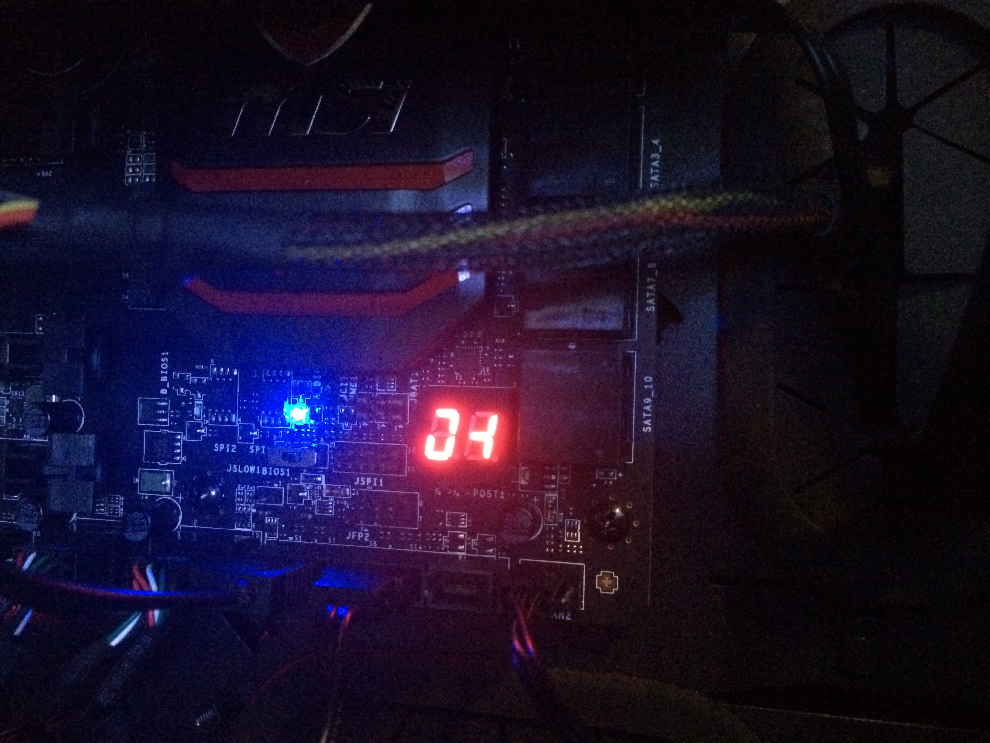

Nach mehrfachen drücken des reset knopfes hat er das erste mal gebootet..
Bin momenan noch am insterllieren der treiber.. Aber ich glaube 2 Leds vom debug sind defekt
Eig sollte die nun die temperatur der cpu anzeigen.
Das sollen wohl 46 sein..
