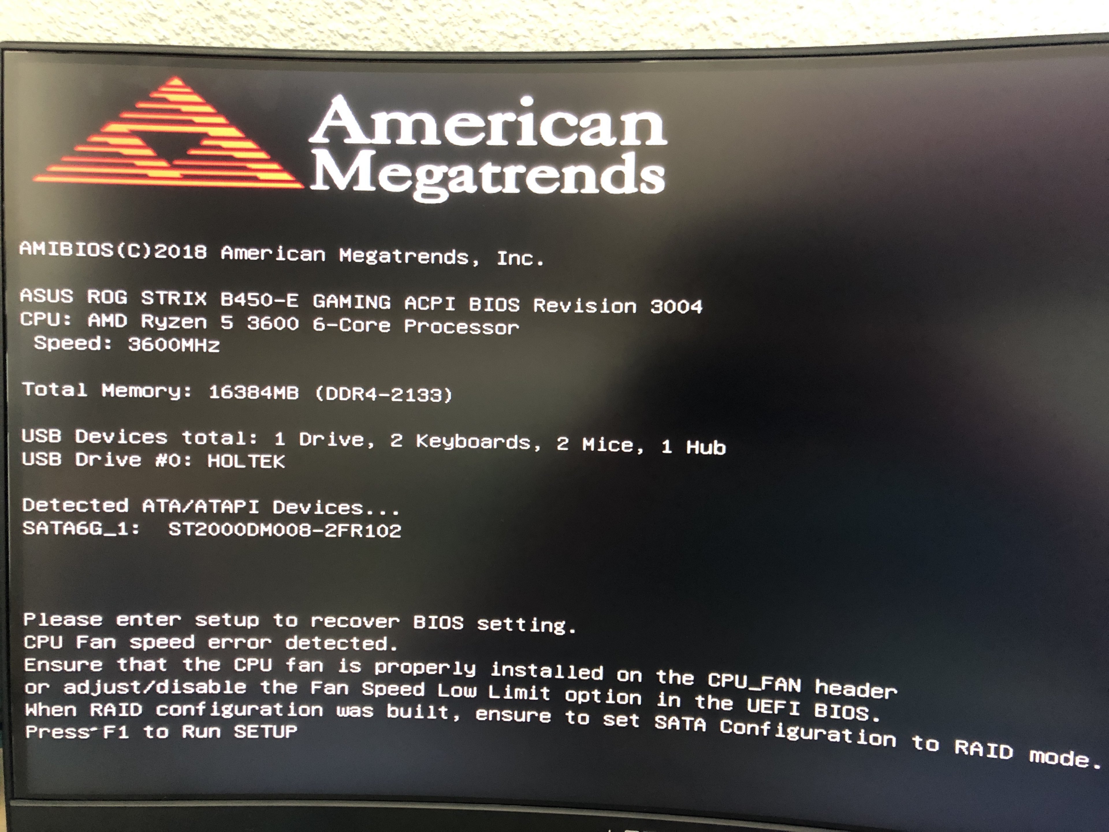

Ich habe den Reset gemacht. Jetzt kommt das:
Ich kann noch ins BIOS
mach irgend einen lüfter auf den sockel cpu-fan, pumpe kannst auf aio-pump lassen, dann ist diese meldung schon mal weg
