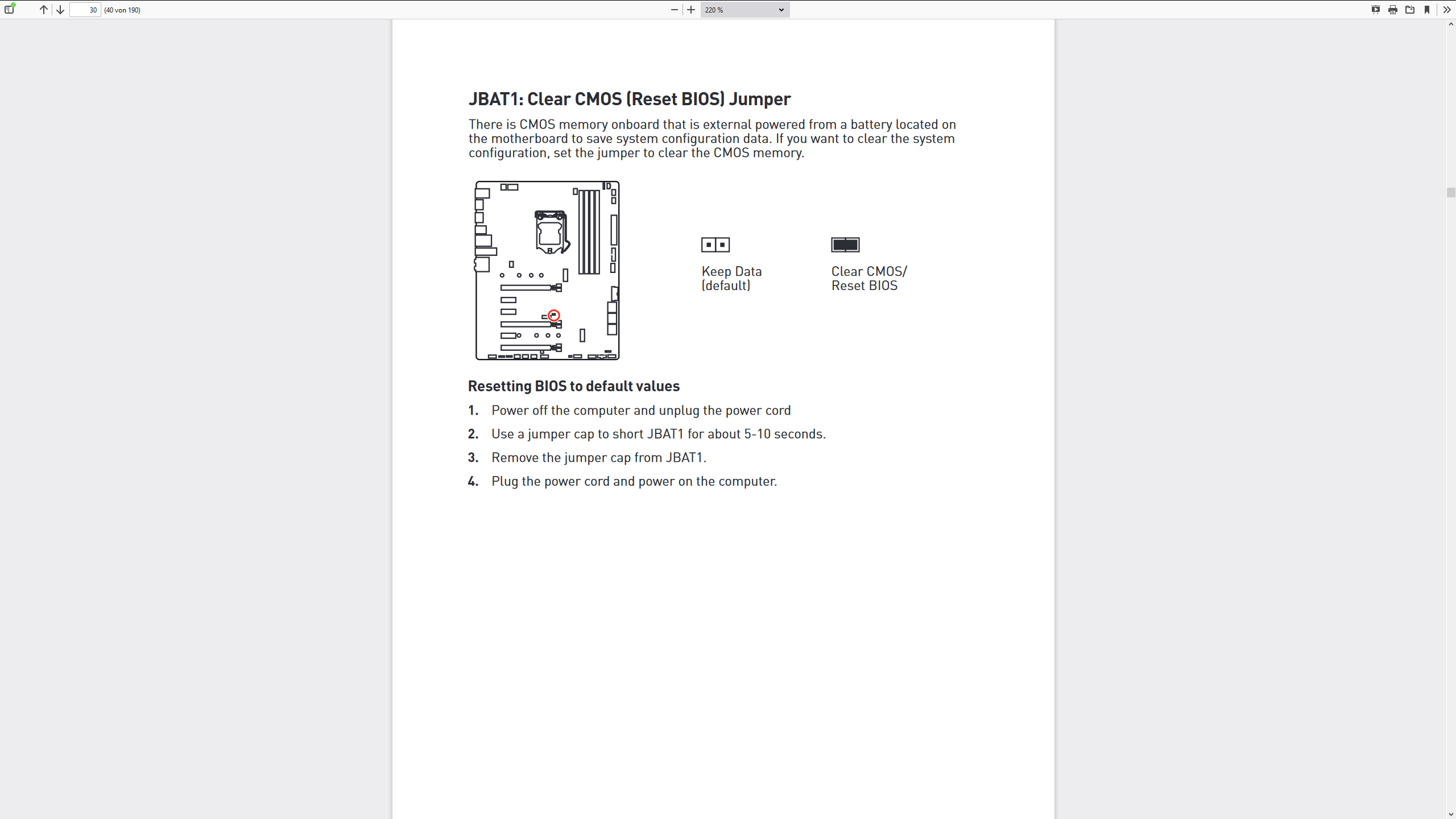

Mach einen CMOS-Reset am Mainboard (dadurch wird das Bios auf Werkseinstellung zurückgesetzt)
Habe leider nicht so eine Jumper Cap, kann man das auch mit was anderem überbrücken?
Reaktionen: Philanthrop

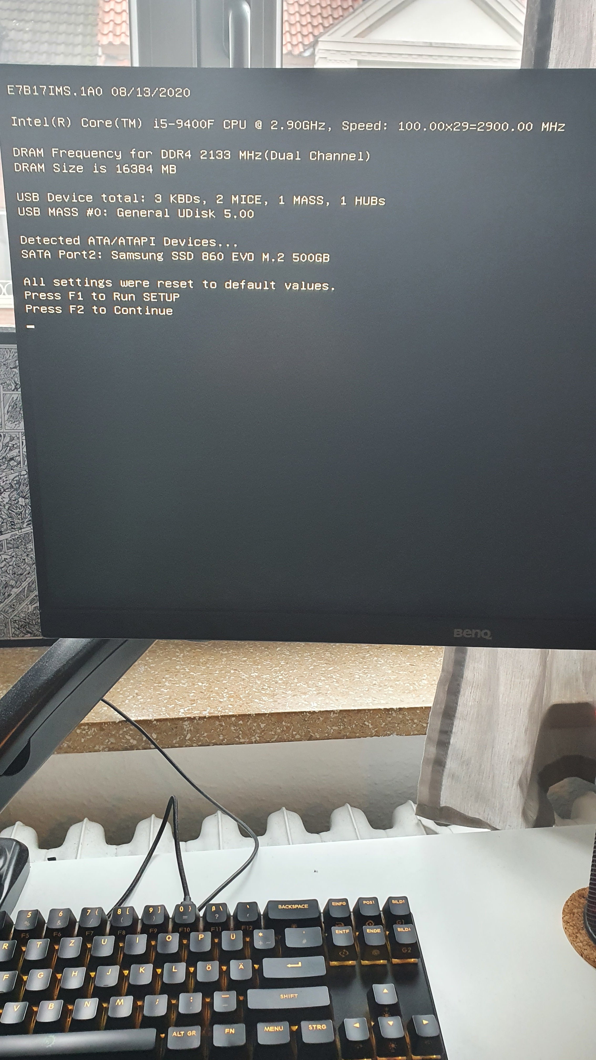

So diese Nachricht habe ich jetzt bekommen nachdem ich 15min gewartet habe.
@zohnene
mit einen Metallgegenstand kurzschliessen (messer, Gabel, schlüssel, schraubendreher)
Ok danke, das werde ich dann gleich probieren

Bei deinem Foto weiteroben hattest du auch eine "continue" Option. Was passiert wenn du continue anwählst? Das selbe wiederholt sich?
Ja war gerade wieder bei dem Bildschirm angekommen hab jetzt auch mal F2 gedrückt, bin jetzt in einem Bildschirm der aussieht wie der den ich geschickt habe nur das als einziges Zeichen ein "-" steht mehr nicht. Halt wie eine Komplett leere Console.
