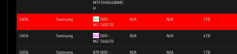

Hab mal gerade bei MSI in der Kompatibiltätsliste nachgeschaut, da steht deine M2 nicht gelistet.
Könnte auch damit zu haben.
Diese Listen sind ja ganz nett, aber leider nie vollständig. Kein Hersteller kann alle Kombinationen mit allen Komponenten prüfen. Was in der Liste steht ist versucht worden und (hat*) funktioniert*, aber Garantie ist das auch keine.
* = damals, bei MSI, mit Treiberversion ???
Die 860 EVO ist eine SATA-SSD, das Motherboard unterstützt SATA anscheinend in beiden M.2-Slots. Das sollte gehen.
