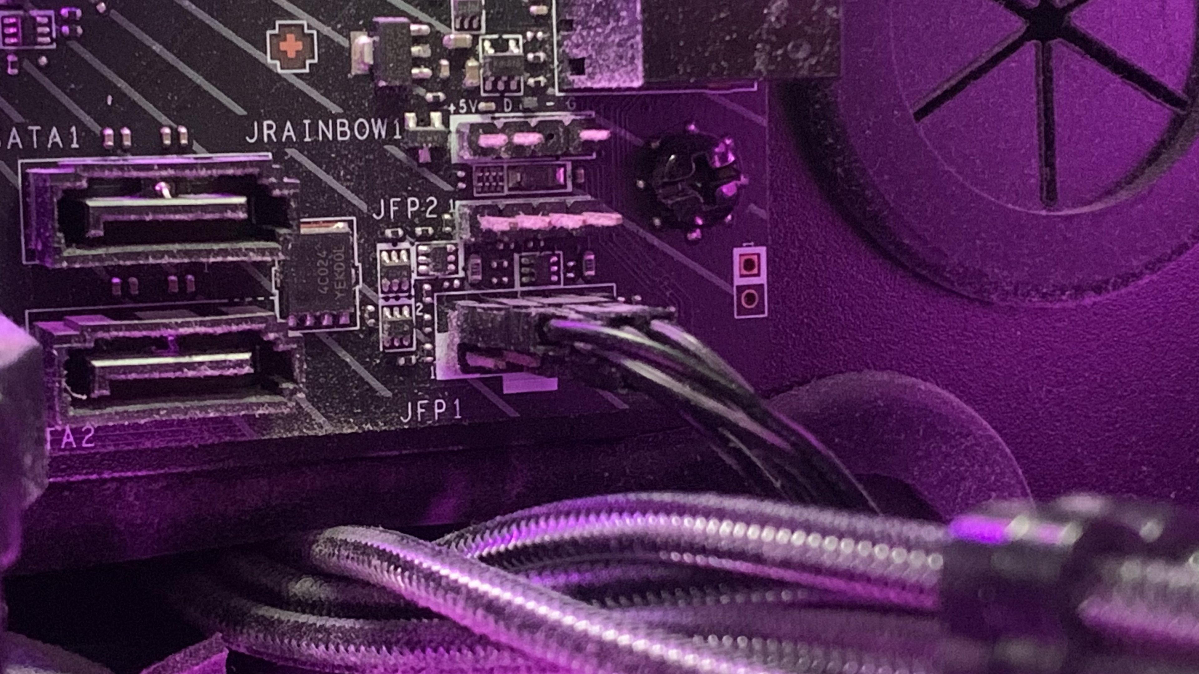

Hab jetzt alle Kabel außer lan und dp abgenommen und das Netzkabel ab und dran gemacht und er hat gebootet. Was mir noch aufgefallen ist, am MoBo ganz unten rechts ist ein Kabel was irgendwie so aus einzelnen Kabeln besteht und auf einzelnen Pins steckt, eins der Kabel war eben ab habe das wieder drangesteckt, ist das normal das das einzelne Kabel sind und was hat der Stecker für eine Funktion?

@txbirama meinst du powersw zu dem Powerbutton/Einschaltknopf?
Die Pinbelegung steht auch im Benutzerhandbuch.
Ich meine ja. die Stecker über JFP1. Die sind ja alle irgendwie einzeln auf den Pins, einer war ab, hab den wieder draufgesteckt, jetzt leuchtet der Einschalt Knopf an meinem Case, wusste gar nicht das der eine LED hat, vielleicht hat der aber auch immer geleuchtet und ich habe es nie wahrgenommen. Also der Stecker ist für den Einschaltknopf da? Und es ist auch normal das die alle irgendwie einzeln sind?
Habe meinen PC jetzt 10 mal restartet und es hat 8/10 mal geklappt, kann mir nicht erklären warum.
PowerSW usw. halt Startknopf. Die sind normal und sollten angeschlossen sein.

Ich nehme mal an, dass du erst jetzt alle Kabel vom Gehäuse am Mainboard angeschlossen hast und jetzt leuchtet auch daher der Einschaltknopf. Hatte ich auch mal.
Kann gut sein.
