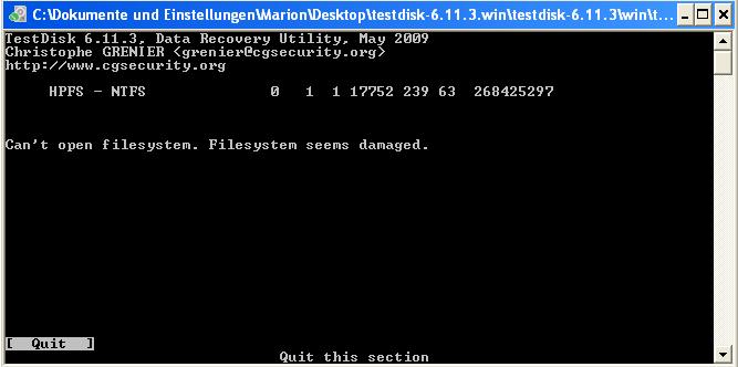

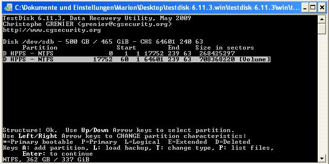

auf Part 1 klappt das nicht da macht Testdisk Fehlermeldung "Can't open filesystem. Filesystem seems damaged"
ich hänge ein paar screens an denke die helfen weiter
ich würd halt gern noch auf die Files von desktop auf Part 1 zugreifen

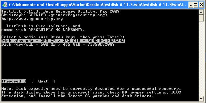

P.S. Es geht um die ST3500820AS mit 500 GB
wer noch weiter screens brauch bitte melden

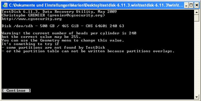

Ändere die Geometry in Testdisk im entsprechenden Menü auf 255 Heads an und führe die Diagnose erneut durch.
hab ich schon gemacht (siehe screen mit grüner schrift) aber da bringt er dann auch den error
