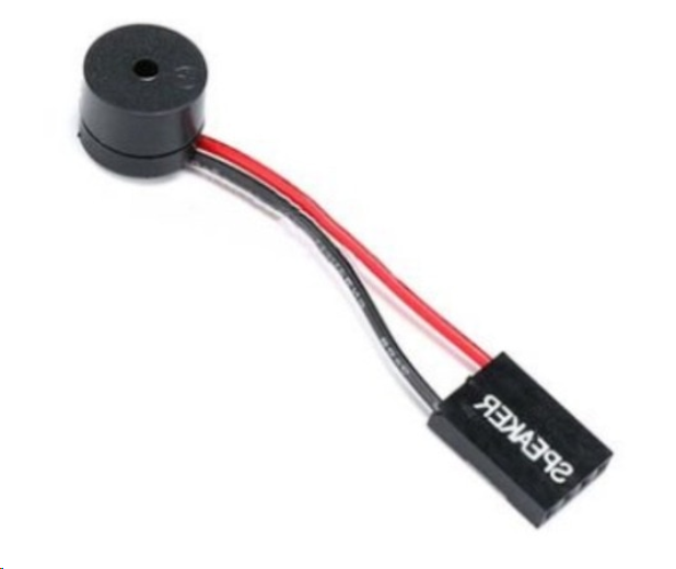

Diese Speaker werden dir leider nicht helfen :D
Sowas hier brauchst du. Der wird am Frontpanel-Header des Mainboards angeschlossen (Siehe Handbuch)

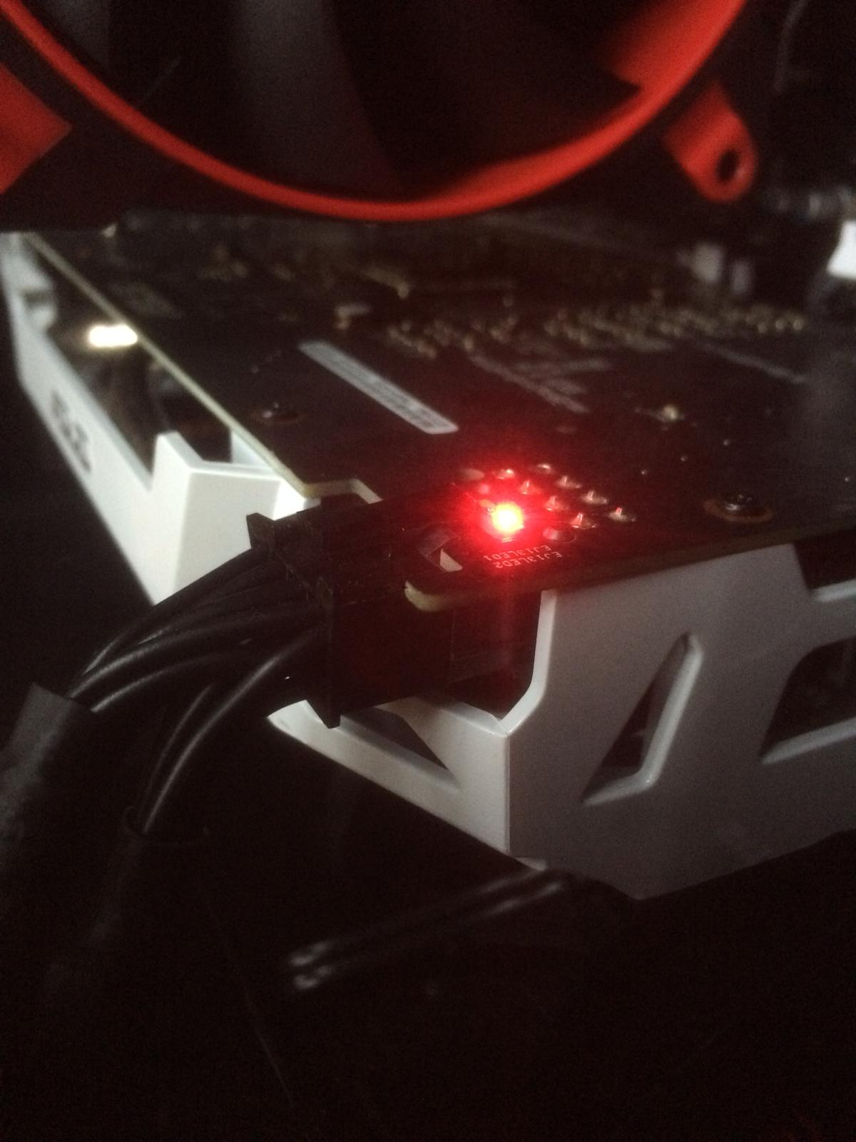

@Cardhu Ja gut, den hab ich jetzt nicht zu Hause, aber solange diese LED neben dem 6 Pin Stromanschluss auf meiner Grafikkarte rot leuchtet, glaub ich sowieso nicht dass der PC bootet bzw ich überhaupt ins BIOS komme. Hat irgendwer eine Ahnung was dieses Licht bedeuten kann oder wie ich dieses Problem lösen kann??
Hier ist ein Bild wie das ganze aussieht:
Ah okay. Das heißt idR, dass keine ausreichende Spannungsversorgung vorliegt bzw diese gestört ist. Grund kann vielseitig sein.
Mach das Kabel mal (PC natürlich vorher stromlos machen!) und steck das andere 6Pin deines Netzteils ein.
Wenn das funktioniert, PC ausmachen, den alten Stecker mal ordentlich durchpusten (spuckefrei xD) und nochmal damit versuchen.
Ansonsten kannst du die Karte auch mal aus und wieder einbauen.
Wenn beides nichts bringt, die Karte mal in den Rechner des Bruders einbauen und schauen was passiert.
Ist der Rechner von ihm auch ungefähr aus der Zeit oder URALT?
den 2. 6 PIN hab ich schon probiert, da ändert sich nichts @Cardhu aber morgen werde ich noch einen Bios reset machen, den alten Ram reingeben, so einen 4 PIN Lautsprecher anstecken und die Grafikkarte wechseln. dann werde ich mal weitersehen...

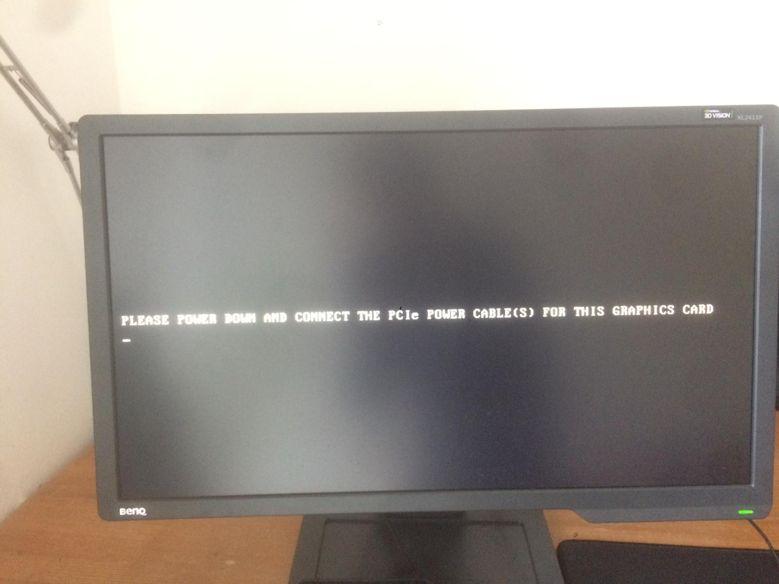

@Cardhu Endlich ein Fortschritt!! mit der GPU meiner Brüder und dem alten Ram ist der PC ganz normal hochgefahren und Windows hat funktioniert. Um dann eindeutig festzulegen dass die Grafikkarte das defekte Teil ist habe ich meine 1060 nochmal reingebaut. Und siehe da, zum ersten mal bekomme ich ein Bild:
Das bedeutet wohl der Power connector der GPU ist kaputt, weil mit der anderen Grafikkarte hat das Kabel ja ganz normal funktioniert. Soll ich die Karte jetzt einschicken (auspusten und so hat nicht funktioniert) oder soll ich zu einem PC-Laden gehen damit die dort nur den Anschluss tauschen??
