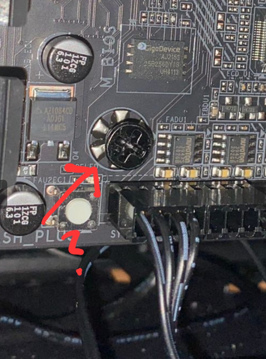

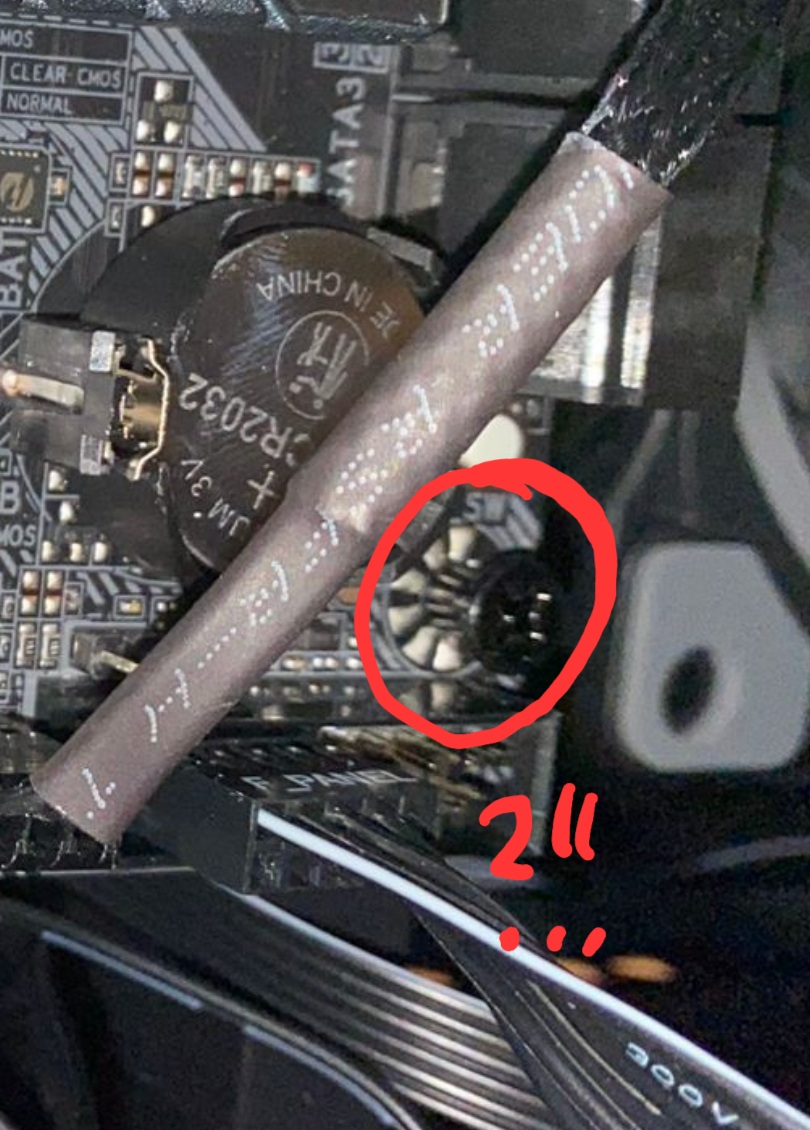

Also entweder is das ne optische Täuschung... oder die Verschraubung des Boards is falsch .
Achte(t) mal auf die Schrauben unten am Board die mittig und vor allem die rechts unten. Da schaut's aus als wäre die garnicht richtig drin.
Fehlen auch teils wichtige Bilder oben links am Board (die Stromversorgung) und evtl. Rückseite (IO-Blende)
Auch sicher das alles richtig verkabelt ?

Ich glaube auch, dass da was mit der Verschraubung nicht stimmt. Bau mal alles aus und baue es auf dem Tisch auf
Das mit den Schrauben hat cvzone schon in #10 angesprochen - und ja, die sind auf den Bildern nicht richtig verschraubt (vielleicht sind es auch die falschen?).
Ob alle Abstandshalter da und nur da verbaut sind wo es dieses Board erwartet können wir anhand der Bilder auch nicht wirklich bewerten.
Das ist bei einer Ferndiagnose auch immer ein Problemchen da selten alle notwendigen Angaben vorhanden sind.
