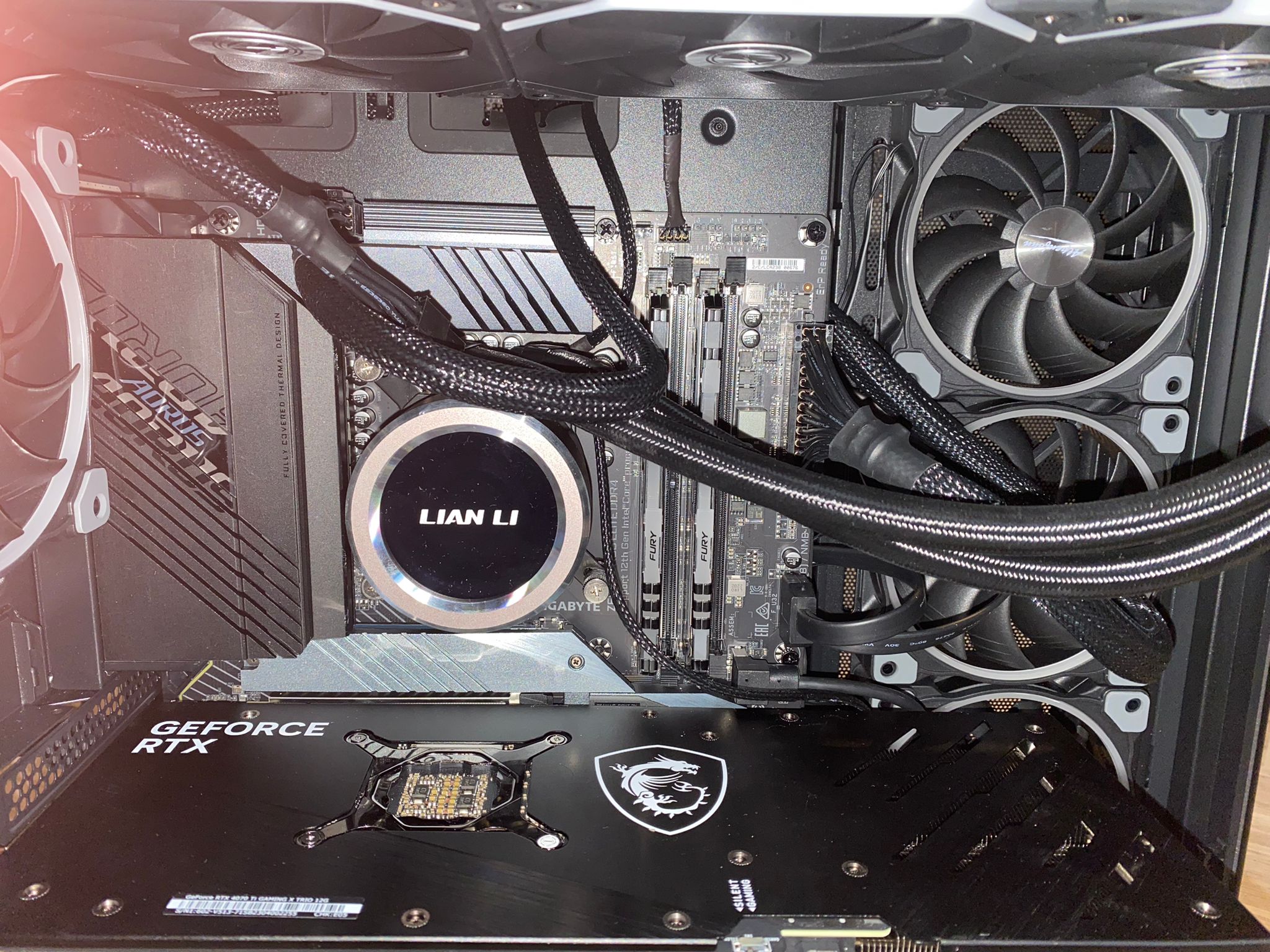

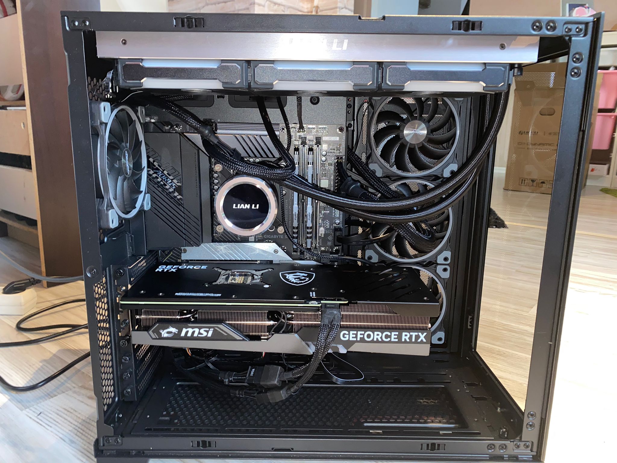

redjack1000 schrieb:

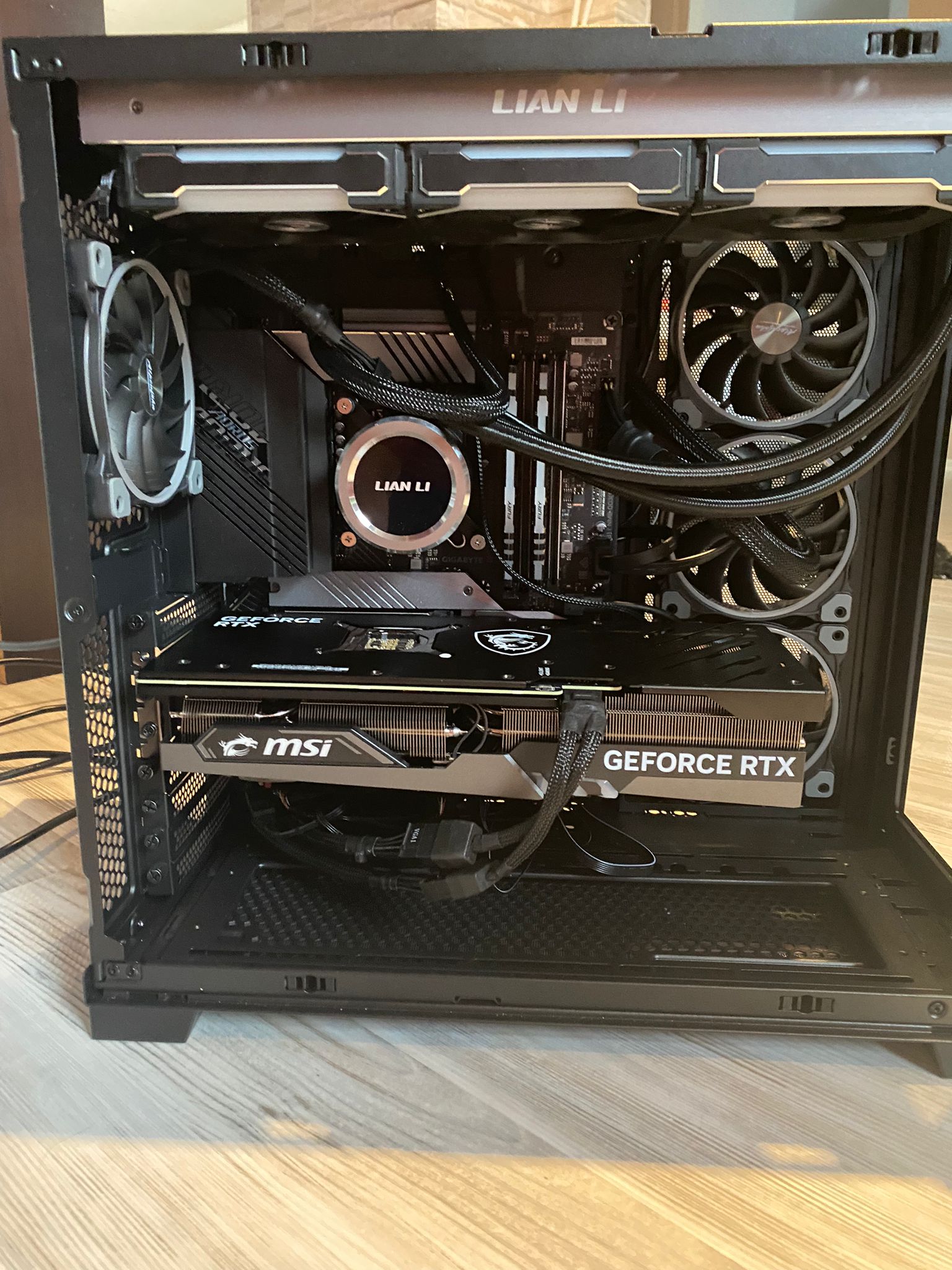

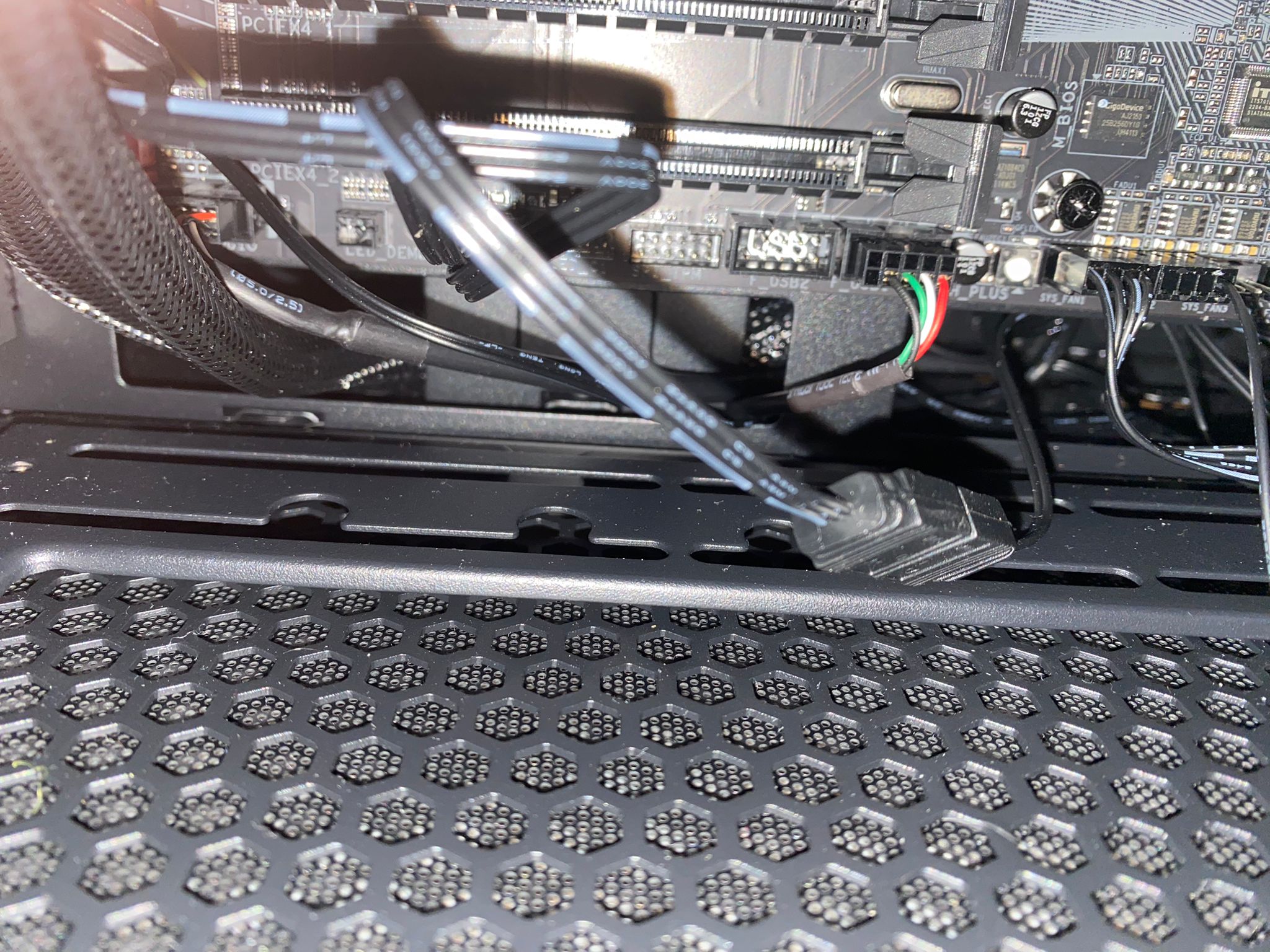

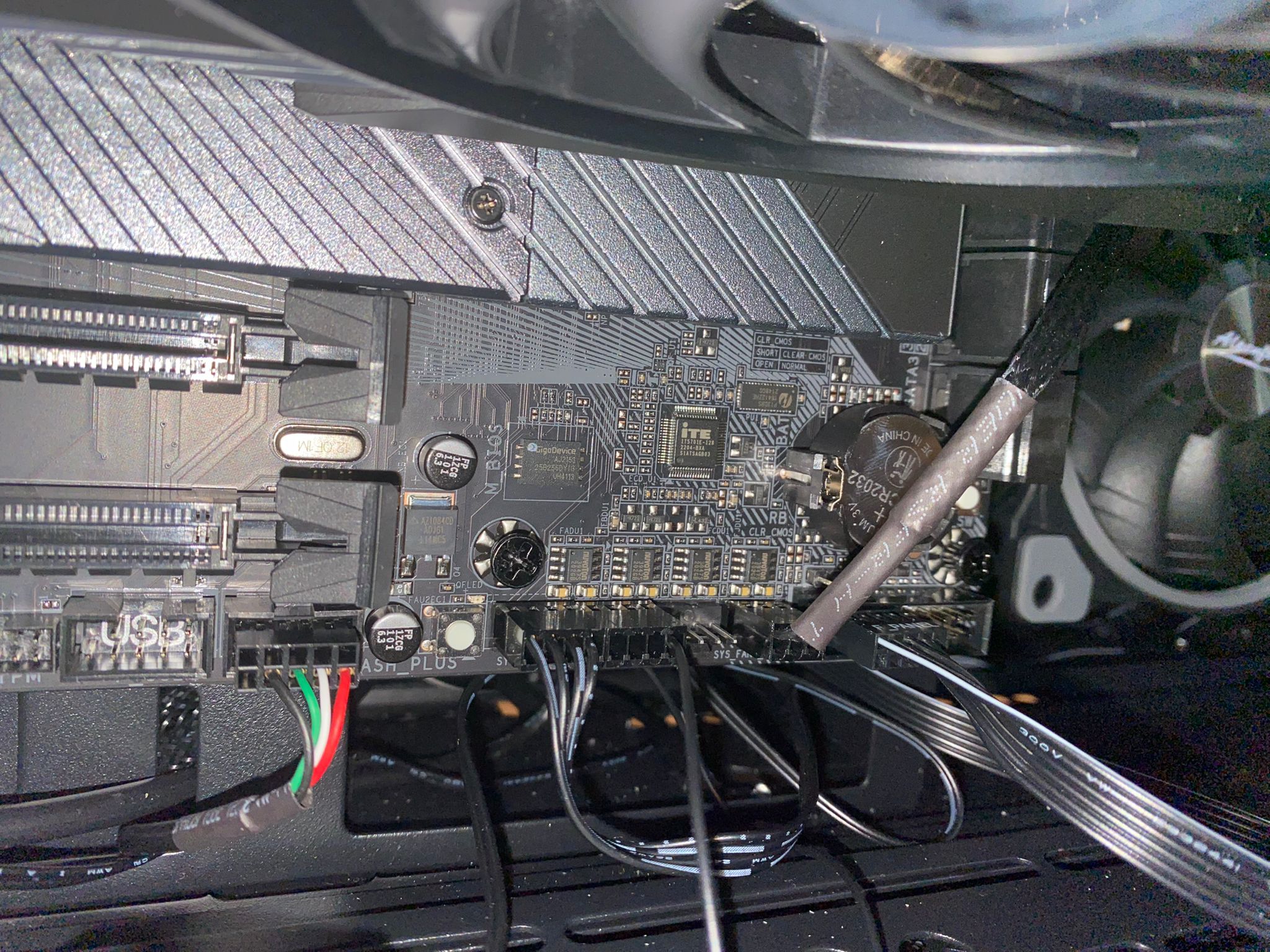

Kannst Du bekommen.
Mache Fotos vom Innenraum und den Netzteilanschlüssen, so das man etwas erkennen kann.
Werde machen sobald ich zu Hause bin !
Dominic.Sch schrieb:
Be quit Pure Power 850W
Da wir das jetzt bei den Bequiet Netzteilen schon offt hatten, auch beide Stecker von dem großen 24pin ATX Stromkabel am Netzteil angeschlossen, einer wird da gern vergessen.
Mach mal Fotos von deinem System und vom Netzteil
Die RAM Dimm sind nur zum Testen in A1 und B1

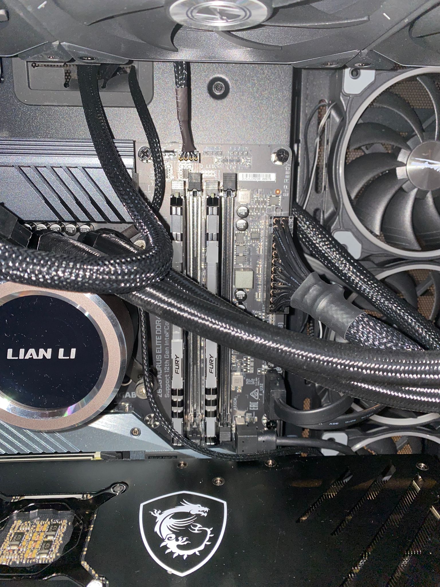

Das RAM steckt schon mal falsch, A2 und B2 sind der zweite und vierte von der CPU aus.

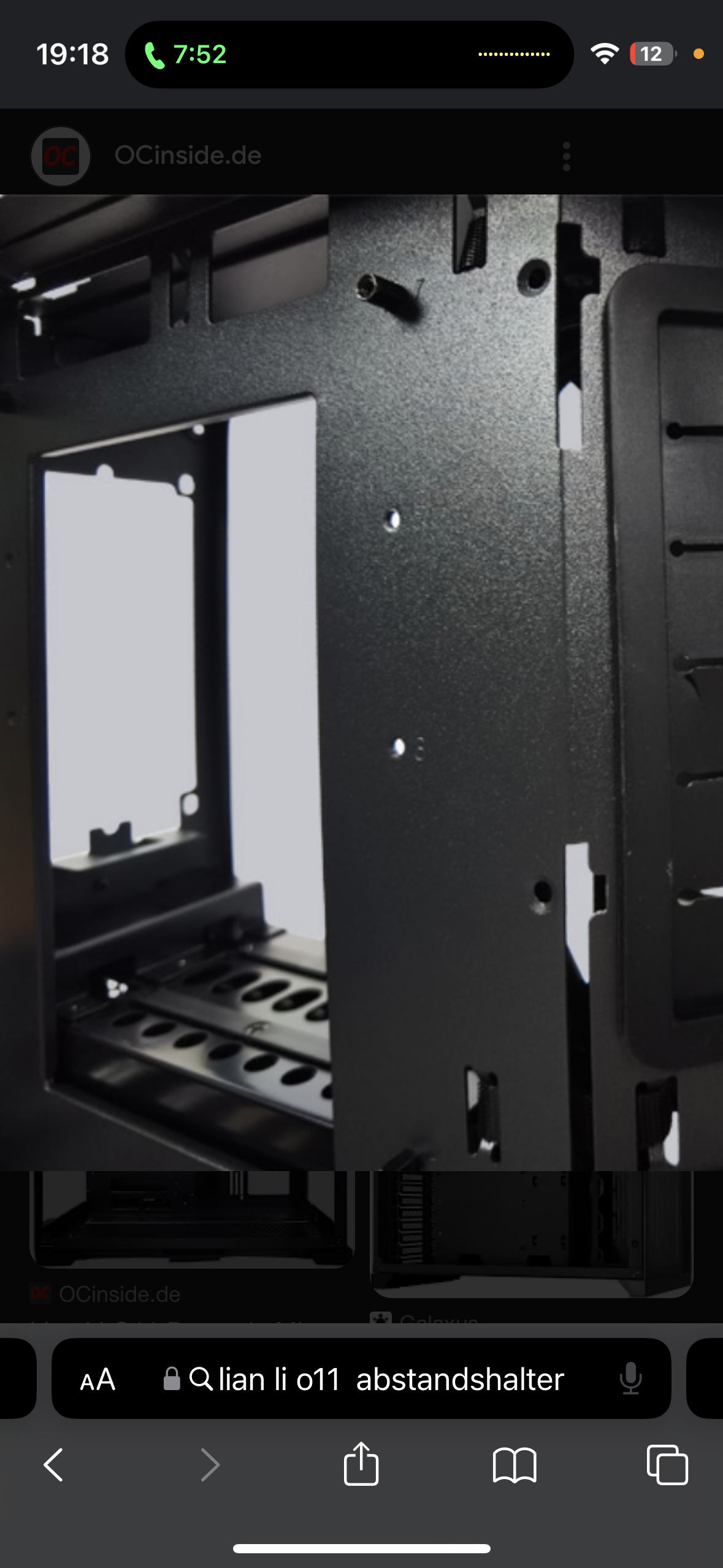

Die Schrauben stechen optisch so heraus... Abstandhalter sind verbaut, sofern das Gehäuse keine integrierten hat? Das Board liegt also nicht Plan mit Metall auf Metall auf?
PS: Laut Handbuch scheinen die vormontiert zu sein.
Reaktionen: Baal Netbeck, NameHere und Mickey Mouse

Die Abstandhalter sind schon integrierter gewesen in Gehäuse also ein Kurzschluss kann ausgeschlossen werden

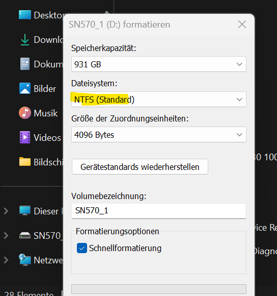

Ich habe nur die Z690MELITEDDR4.F23 aus dem Ordner genommen und auf den Stick gezogen. Was meinst du mit Stick auf FAT32 Formatieren ?
Datei System des Sticks, die sind oft NTFS oder ExFAT. Das kann das Flashback nicht.
Der Flashback Schaltkreis sucht nach einer bestimmten Datei, normalerweise müsste in einer mitgelieferten Readme genau stehen, wie die Datei zu heißen hat.
Rechtsklick auf den Stick und formatieren, da FAT32 wählen
Laut Handbuch kannst du die Datei aber wohl so lassen und musst sie nicht umbenennen
Extract the file and save the new BIOS file (e.g. Z690AORUSMASTER.F1) to your USB flash drive, or hard drive. Note: The USB flash drive or hard drive must use FAT32/16/12 file system.

und ja, die Bilder sehen fast so aus, als seien gar kein Abstandshalter montiert?!?
Rechtsklick auf Start (Windowslogo in Taskleiste) und auf Datenträgerverwaltung, dort den Stick neu Formatieren
oder Youtube Tutorial wenn du das noch nie gemacht hast
