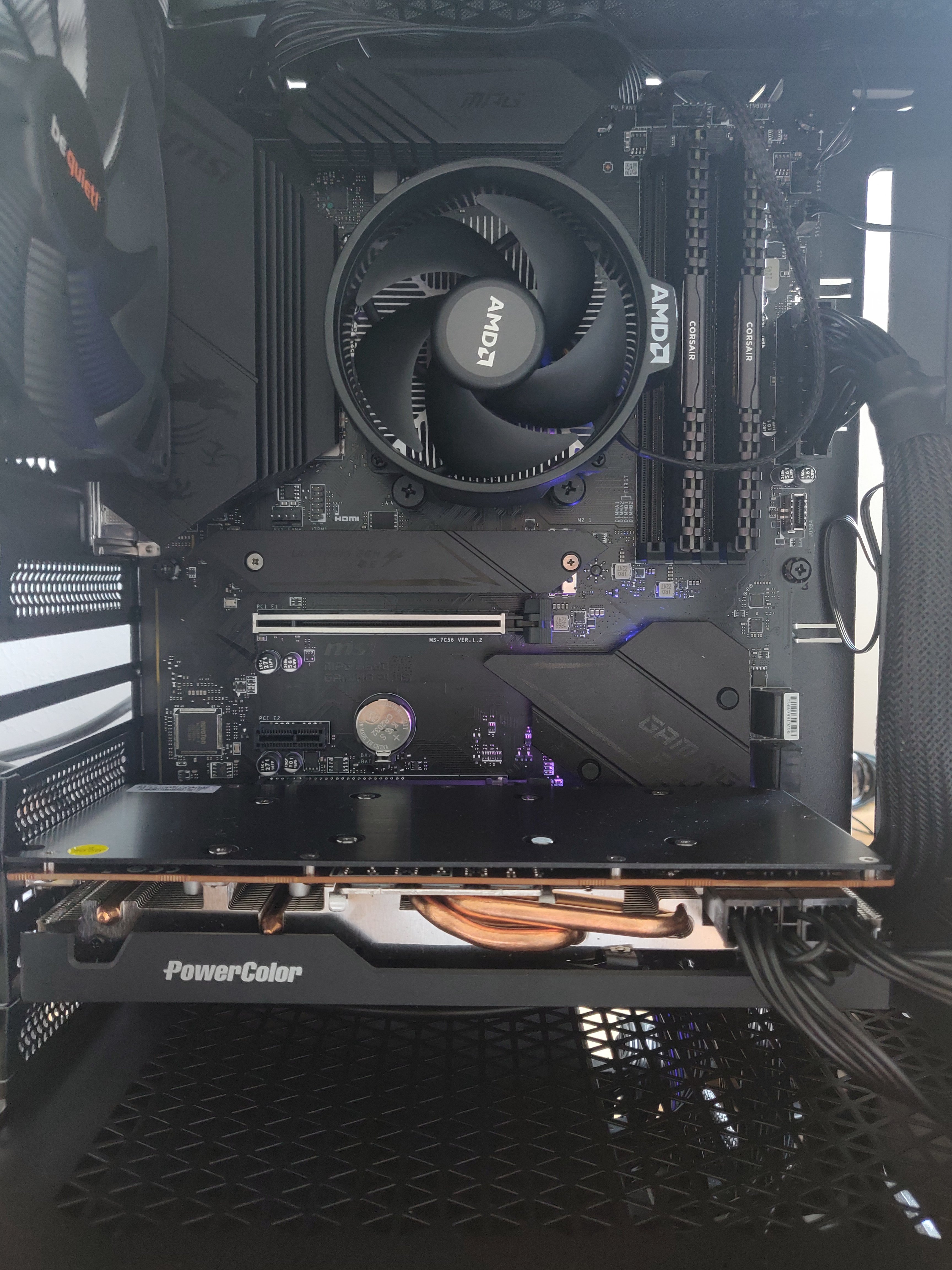

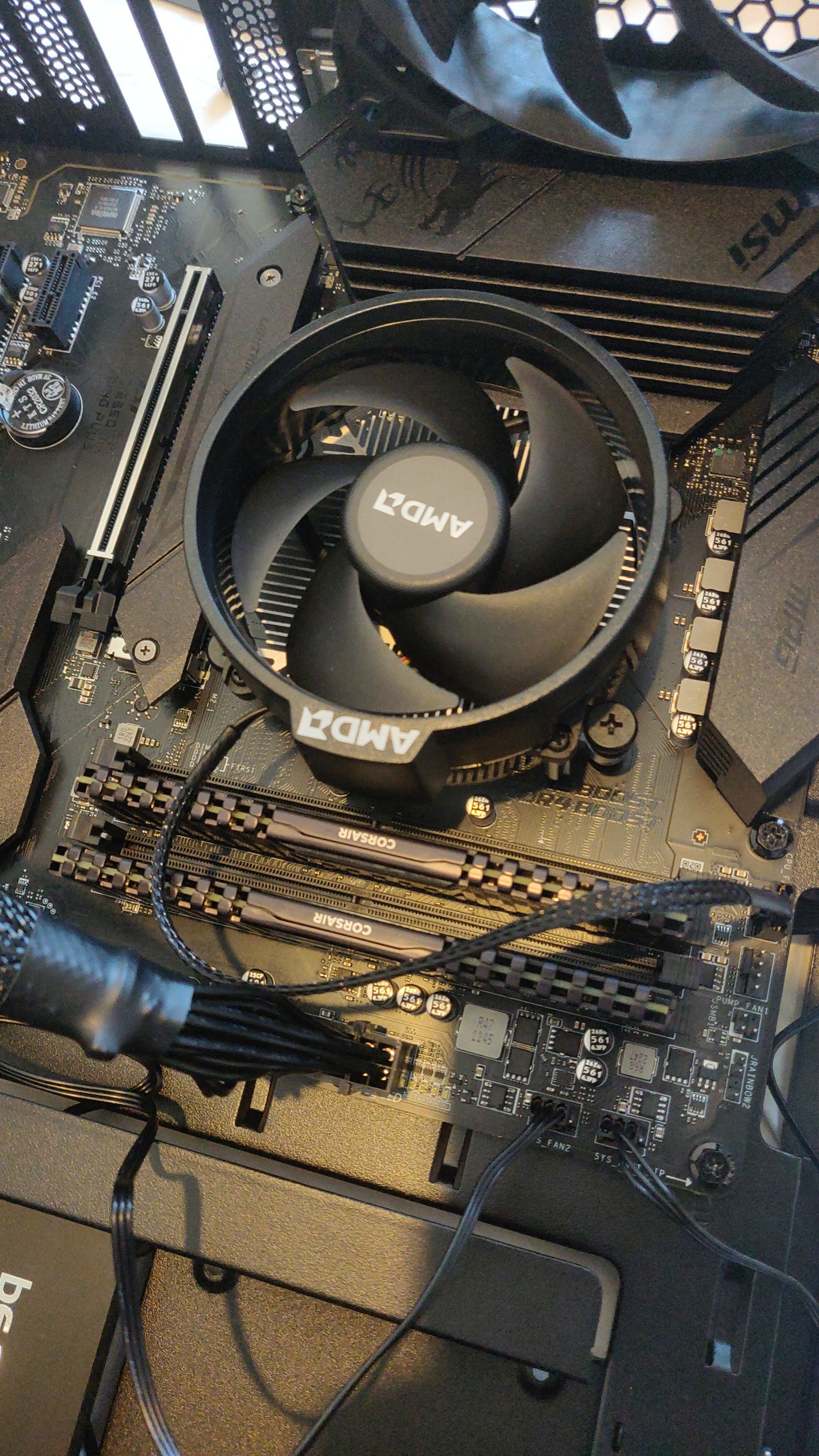

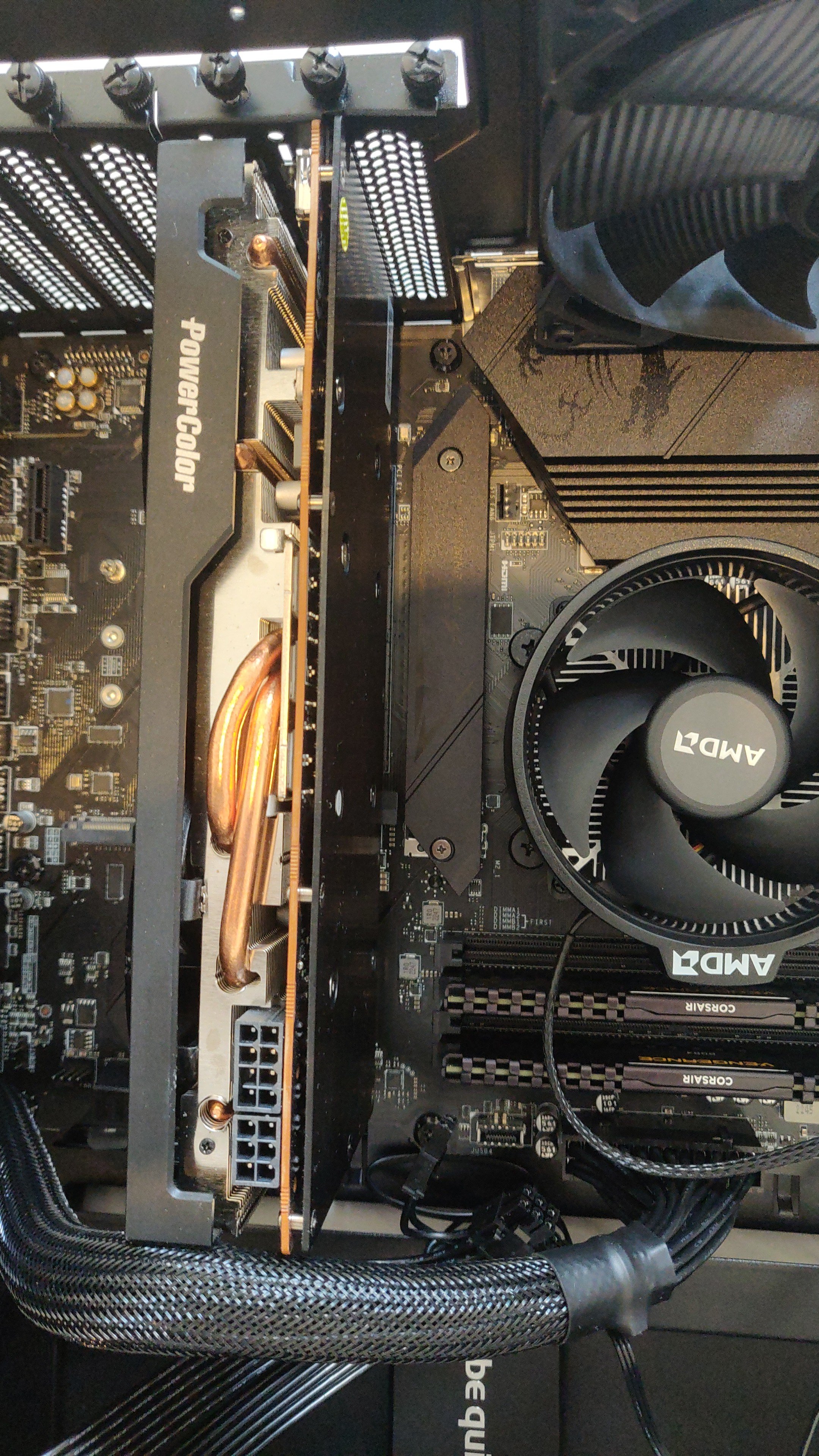

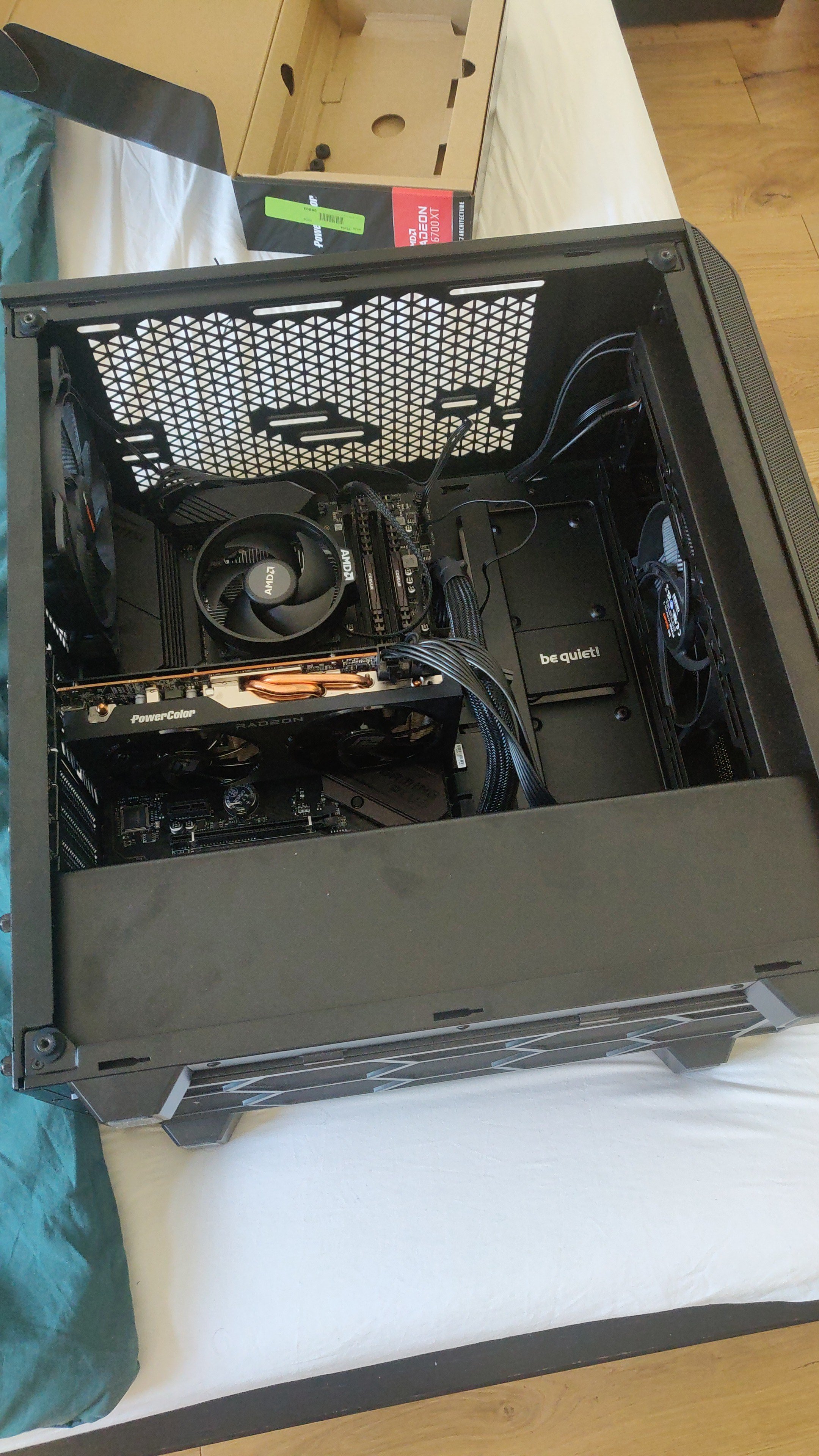

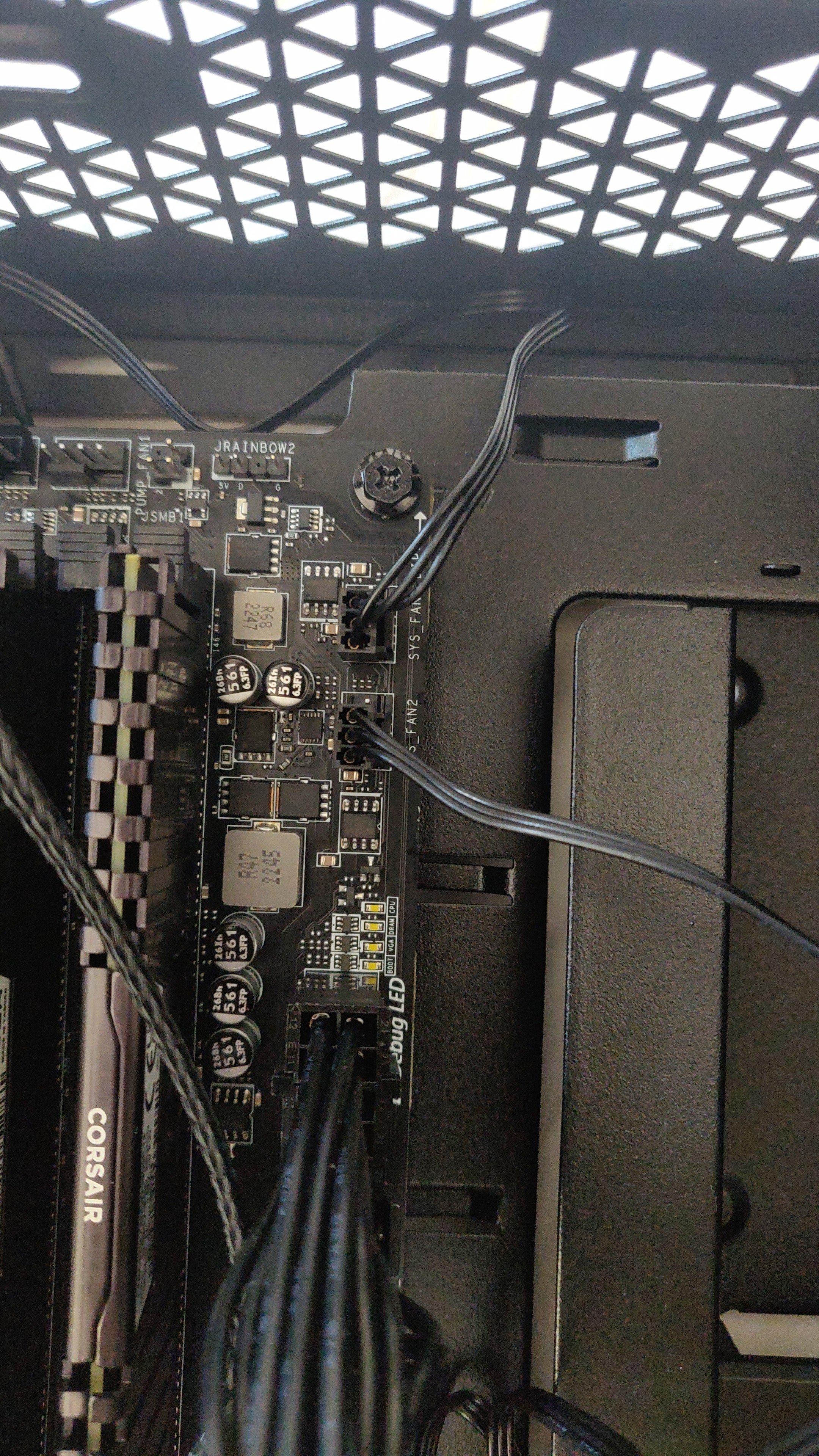

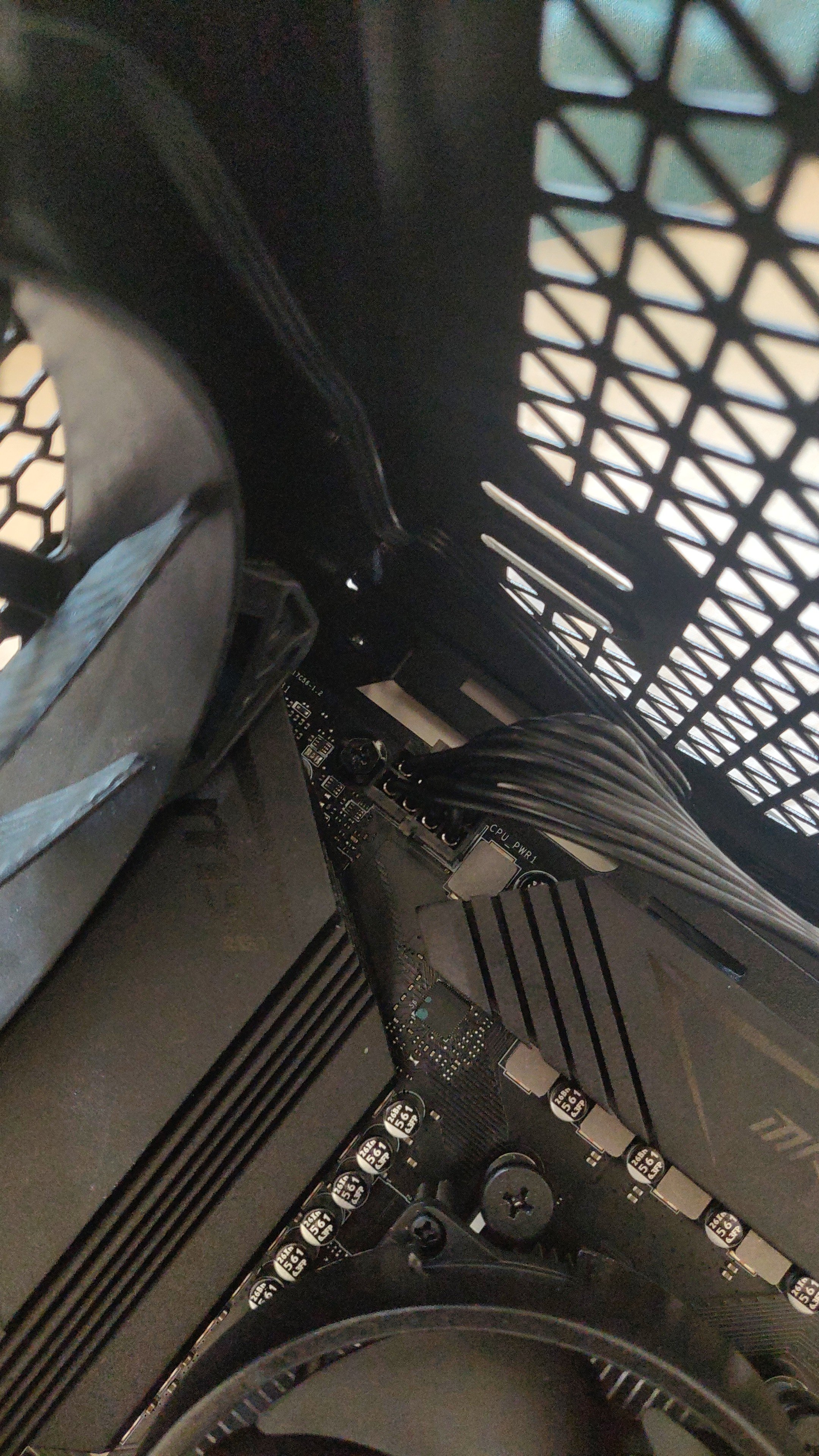

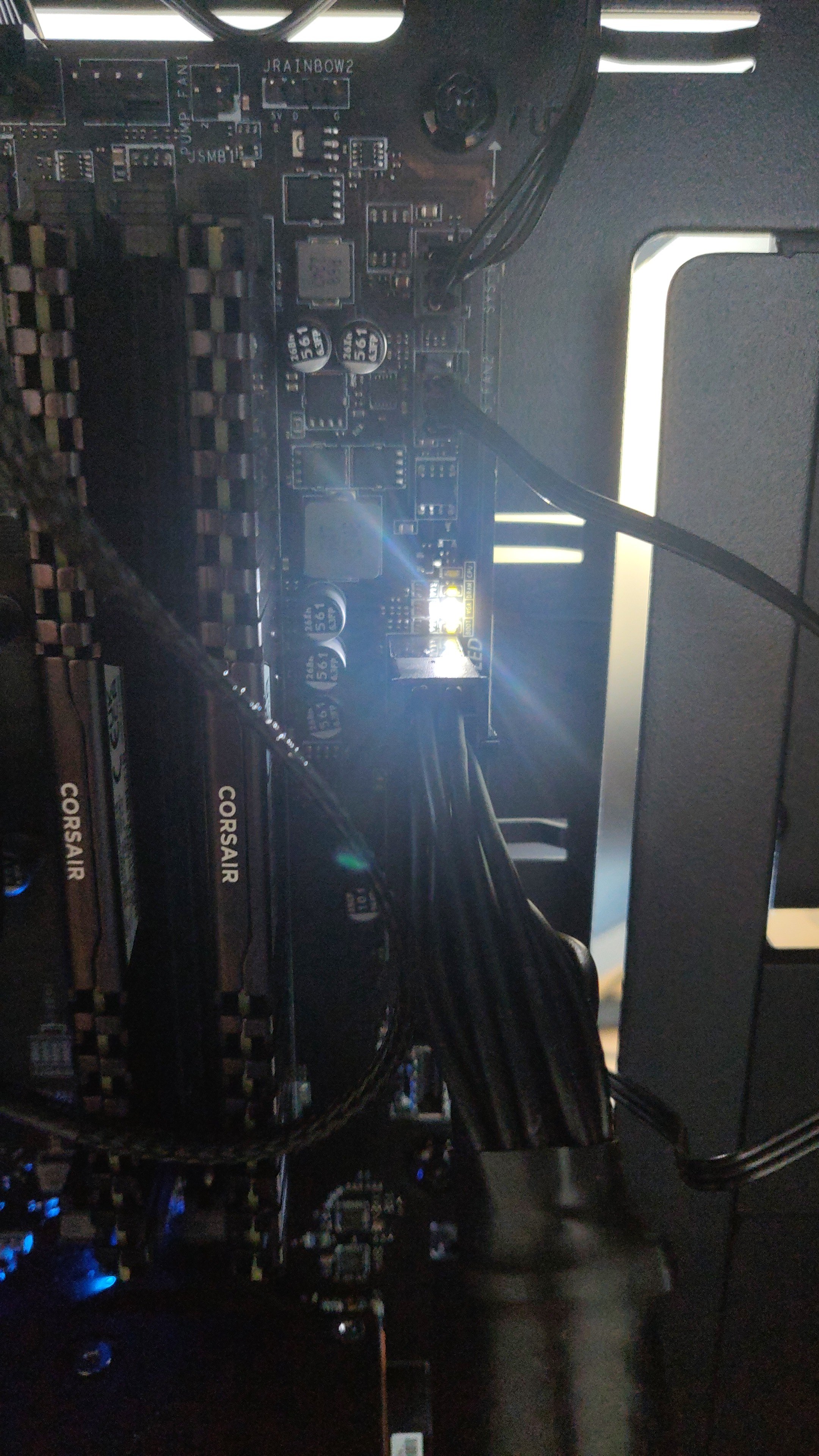

Hallo allerseits,
nach vielen Jahren habe ich mir einen Jugendtraum erfüllt und mir mal den ersten PC zusammen gebaut. Soweit so gut. Nur leider komme ich nicht mal bis zum booten.

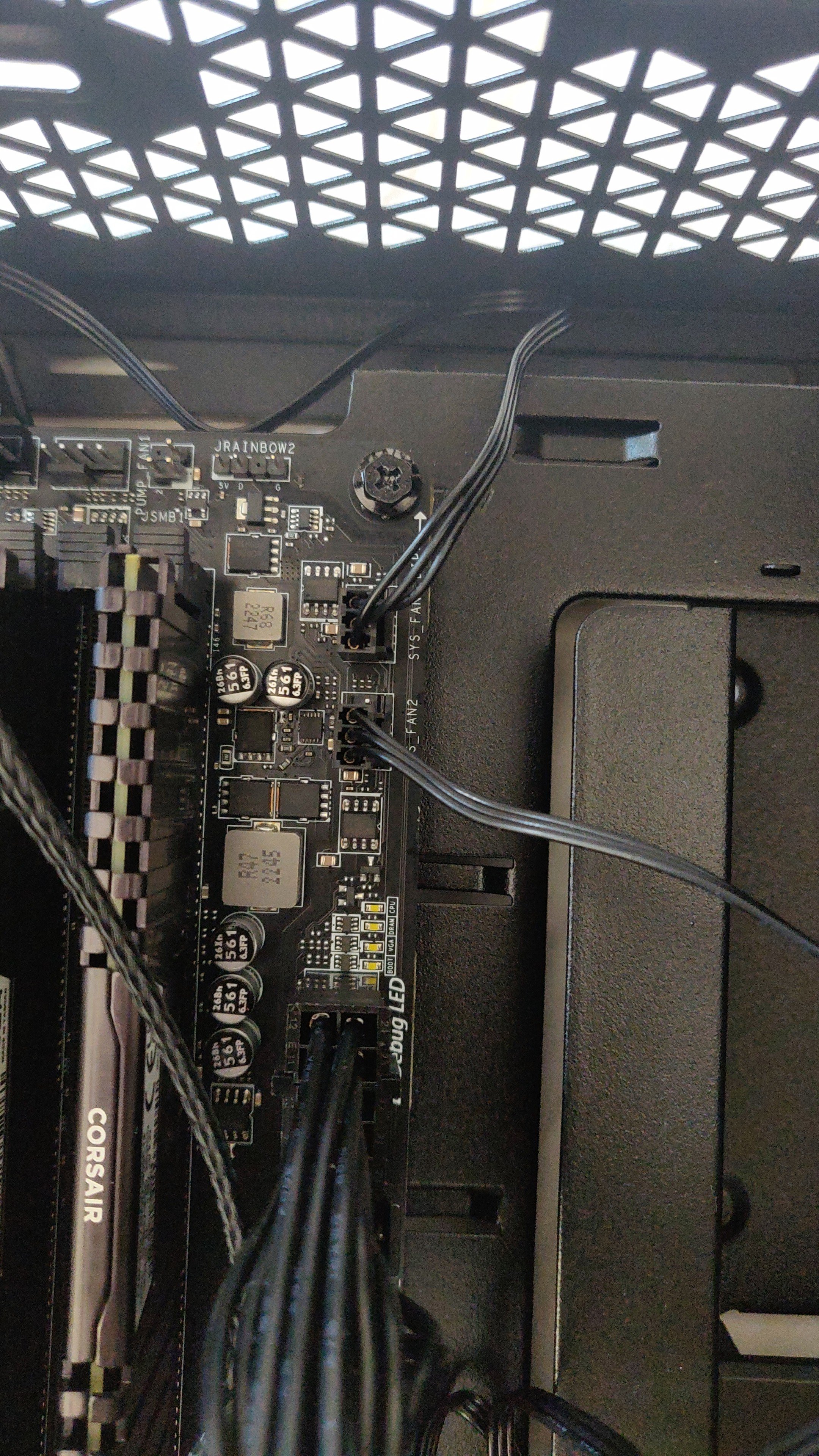

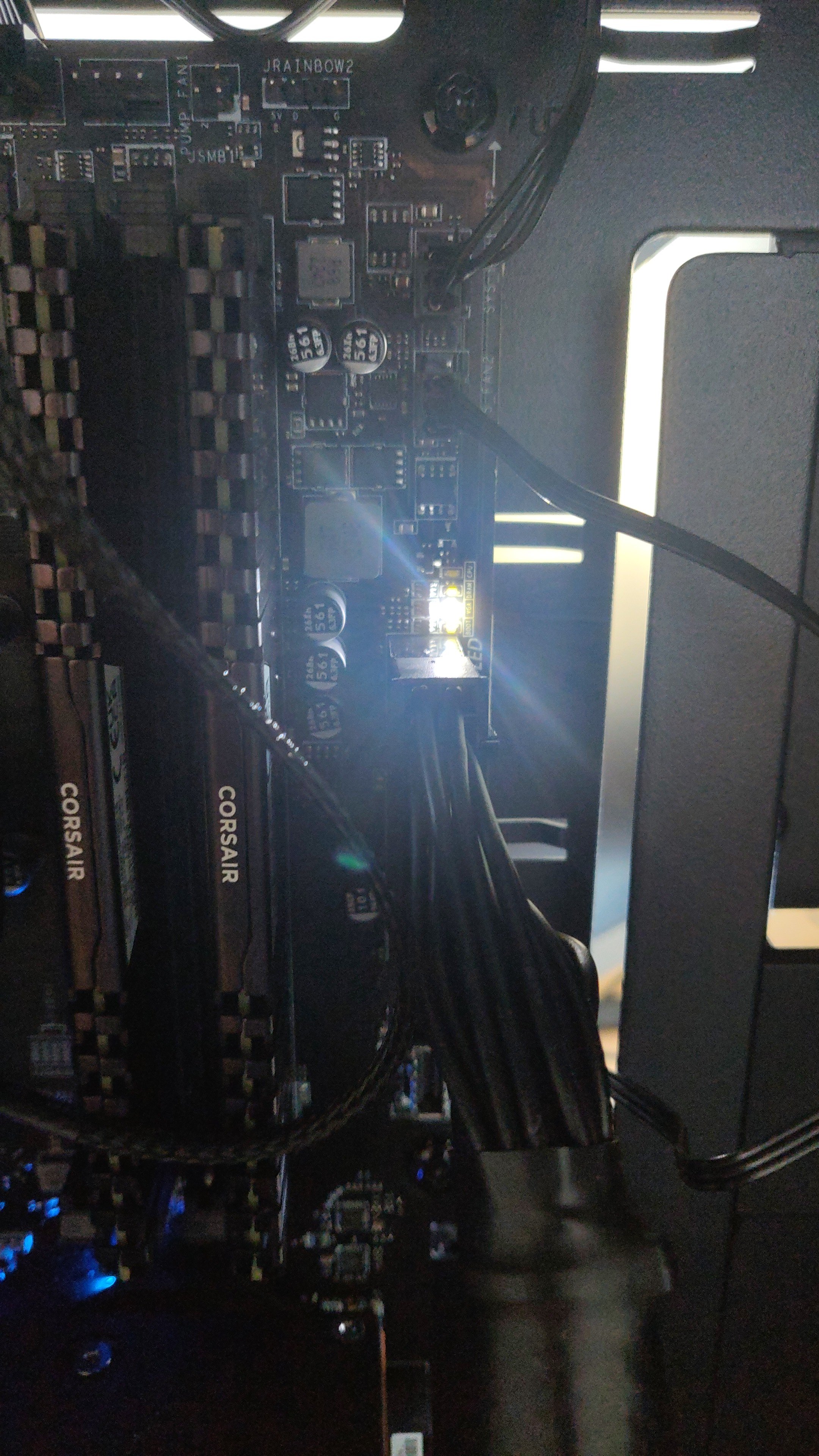

Die VGA-Leuchte am MB leuchtet durchgehend. Die CPU läuft warm, ohne, dass sich die Lüfter einschalten. Dann schaltet sich der PC ab (denke wegen CPU zu heiß, das passiert nicht jedes mal). Bis jetzt konnte ich die Fehlerquelle nicht identifizieren, bin aber auch blutiger Anfänger was das ganze angeht. (Habe versucht Bilder von der Hardware zu machen, hoffe man erkennt etwas).
  • Ich habe geschaut, dass alle Komponenten richtig fest sitzen und eingehakt.
  • Ich habe die Stromkabel überprüft.
  • MB kam Ryzen 5000 ready, habe trotzdem per USB-stick auf das neues BIOS geupdated.
  • POST-Test + CMOS-reset, ohne Erfolg.
  • GPU in den unteren PCIe slot
  • Auch wenn ich versuche komplett ohne GPU zu booten, leuchtet das VGA weiß.
  • PC mehrmal anegmacht und dann unter langem Drücken der Powertaste ausgeschaltet. 6 mal wiederholt.
P.S.: Beachte auch die verschiedenen angepinnten Themen und die Forensuche. Möglicherweise findest du da bereits die Lösung zu deinem Problem.
Über jegliche Hilfe wäre ich sehr dankbar!!

beeper verbaut?
Reaktionen: Harpenerkkk

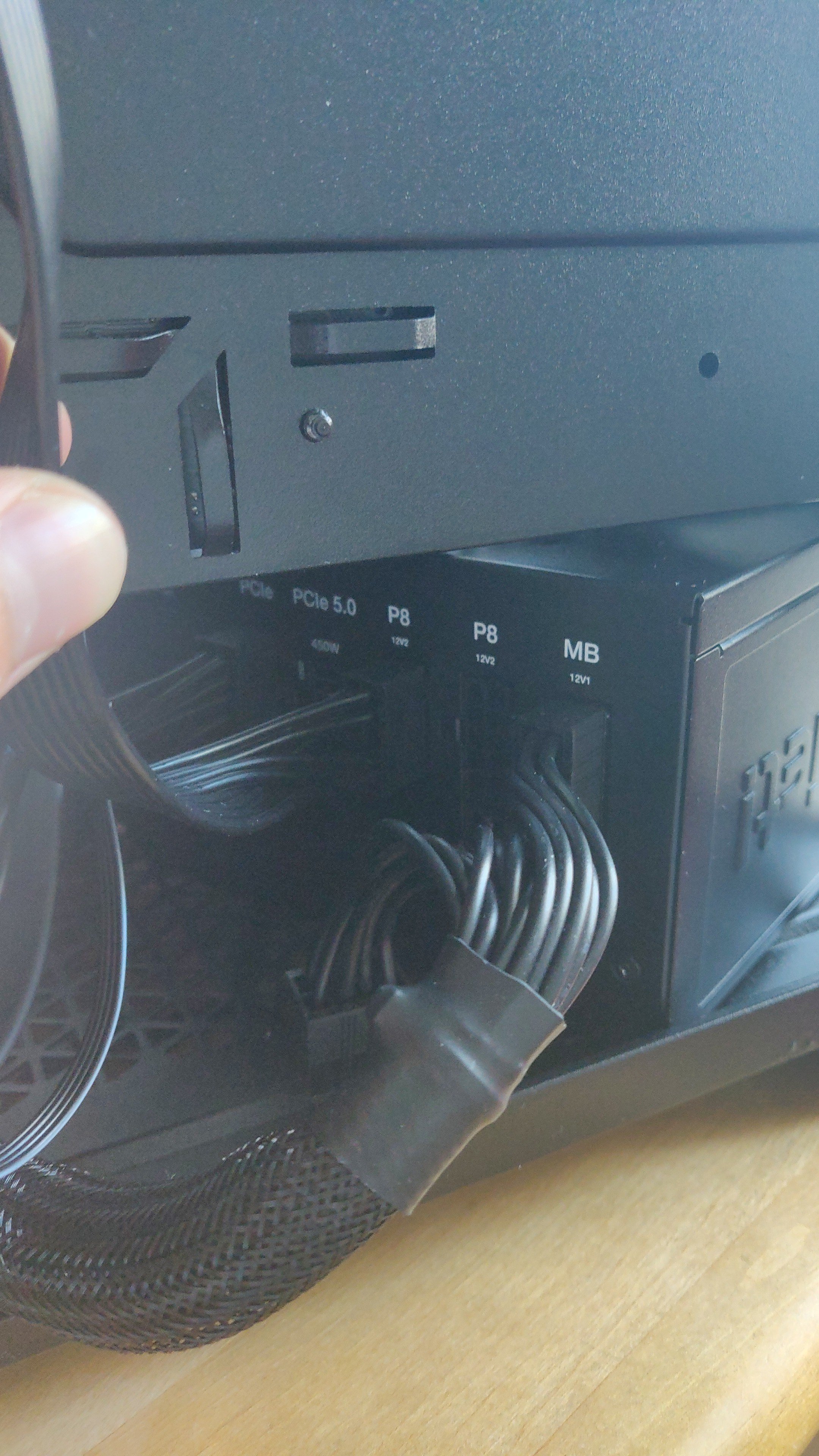

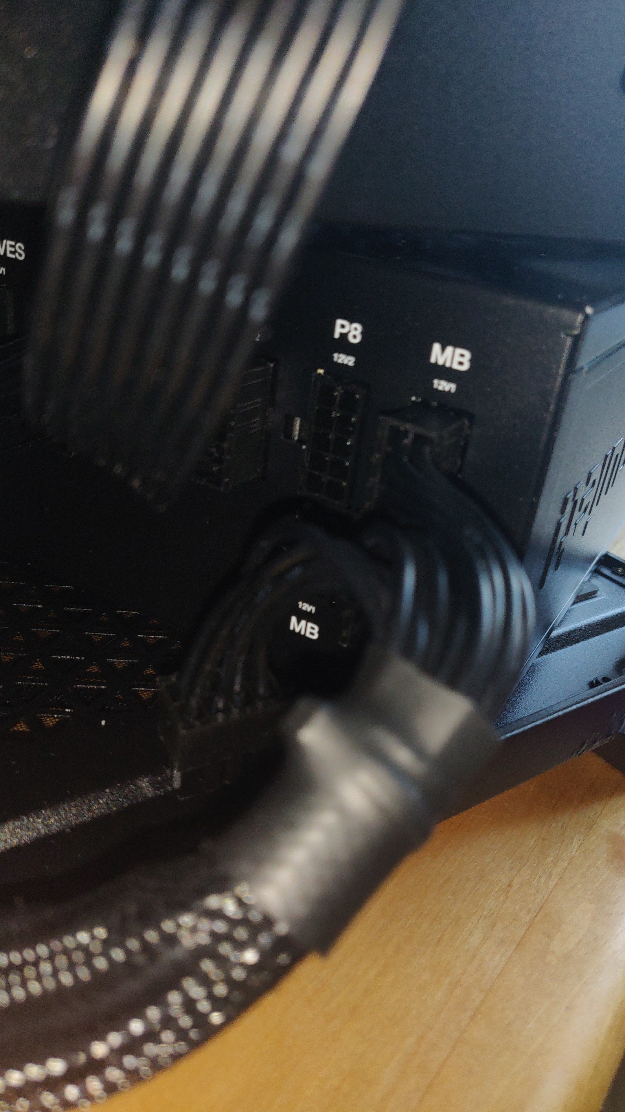

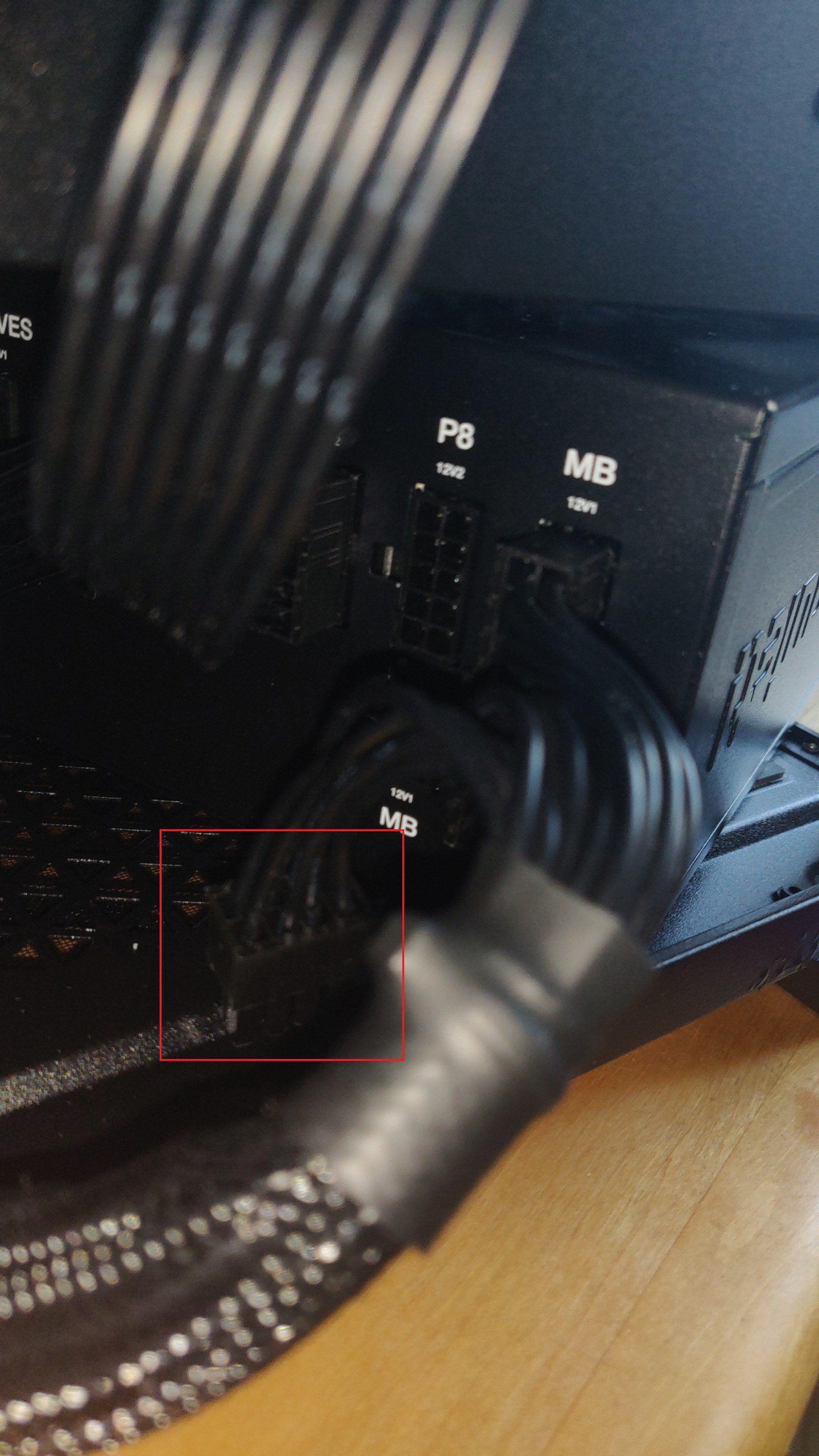

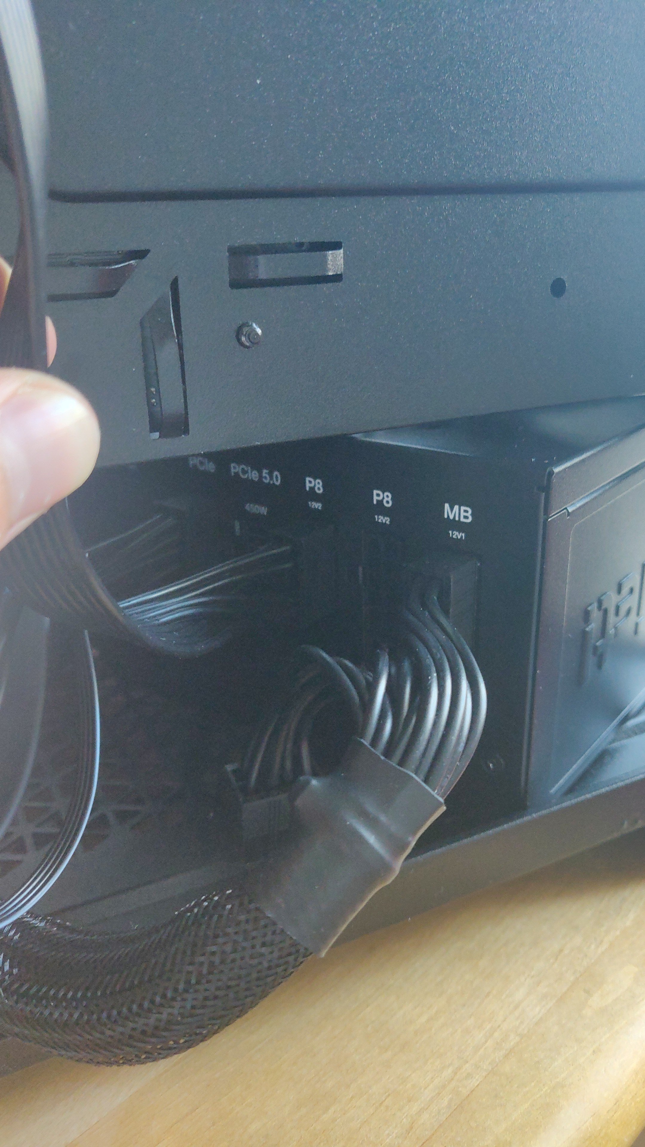

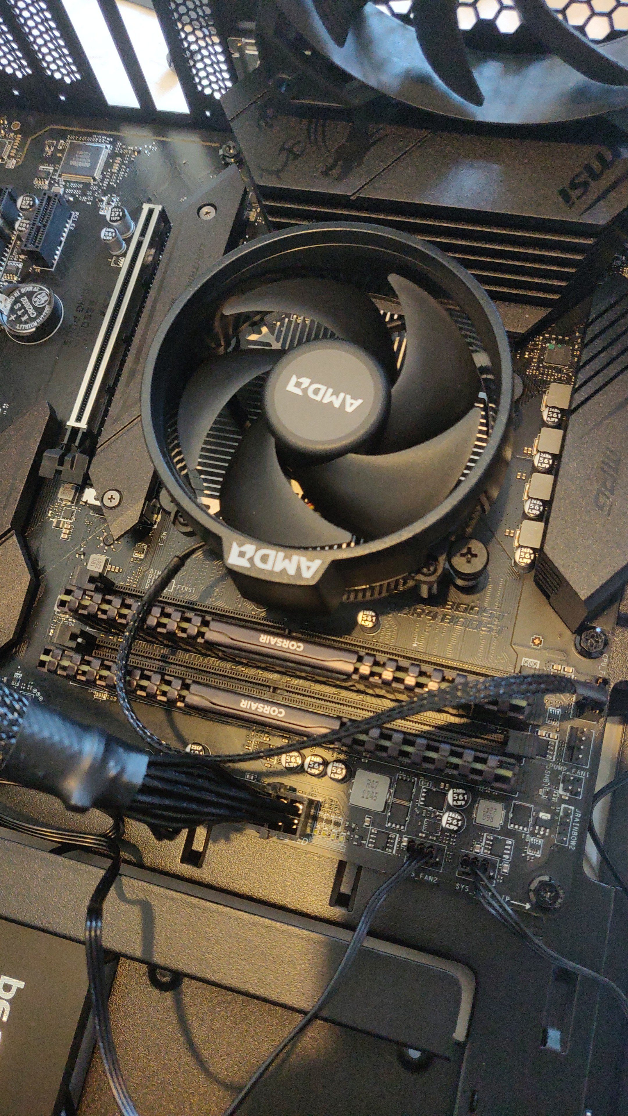

Das mainboardkabel hat auf der Netzteilseite zwei Stecker und ich sehe einen davon rumbaumeln
Drewkev schrieb:
Wieso hängt eigentlich netzteilseitig der zweite Stecker vom Mainboard rum?
Das MB scheint imo nur einen 24-Pin Anschluss zu haben. Demtensprechen wollte ich den Überhang lieber unten rumhängen lassen als im Gehäuße, macht das einen Unterschied? Lg
Siehe meine Antwort oben.
madmax2010 schrieb:
Nein.
kann es sein, dass das der 8 pin eps ist, dessen 2. haelfte neben der cpu steckt?
Dessen 2. seite sollte evtl. im p8 stecken
dann bau ihn ein..
der sagt dir i.d.r was nichtstimmt
Ganz rechts am Netzteil ist der eine Stecker drin aber der andere nicht. Beide müssen rein !
Reaktionen: redjack1000
Reaktionen: Peikkopoika
dann bau ihn ein..
Drewkev schrieb:
@Peikkopoika
Die gehören beide ins Netzteil rein, die Anschlüsse sind netzteilseitig nicht genormt und somit auch nicht in deren Anzahl an Pins skalierbar.
Mario2002 schrieb:
Nö!
Dein Board hat oben links noch einen 8 Pin Stromanschluss.
https://de.msi.com/Motherboard/MPG-B550-GAMING-PLUS/Gallery#lg=1&slide=1
Also bitte noch richtig anstecken, dann sollte der PC starten.
Vielen Dank euch allen. Peinlicher Fehler, aber so lernt man :D Danach hat er ohne Probleme gebootet.
Muß dir nicht peinlich sein, das kommt bei dem Netzteil häufiger vor. Da fehlt entweder eine genaue Beschreibung im Handbuch oder das Handbuch wird nicht richtig gelesen.
