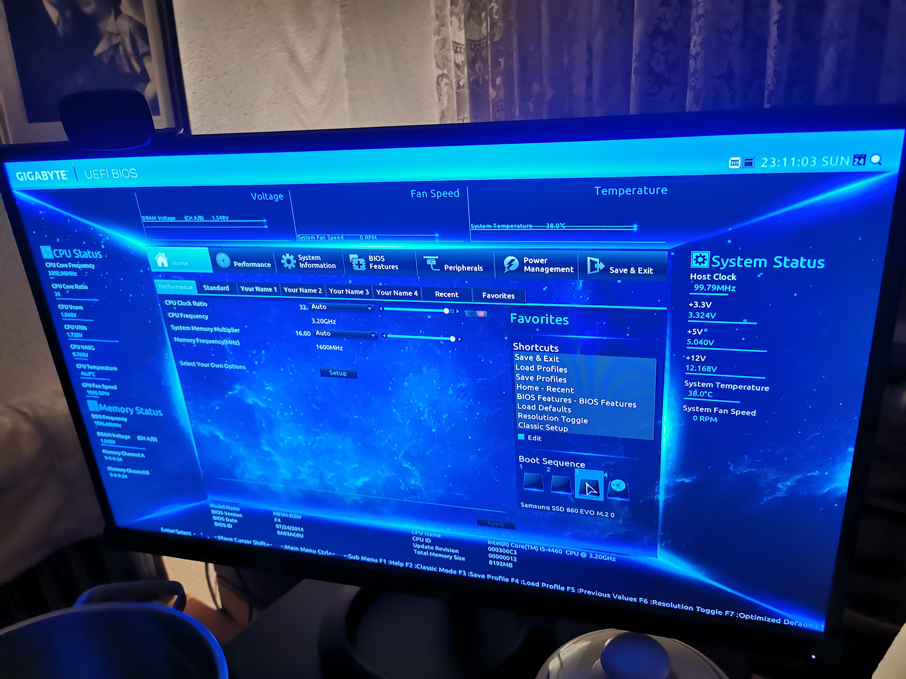

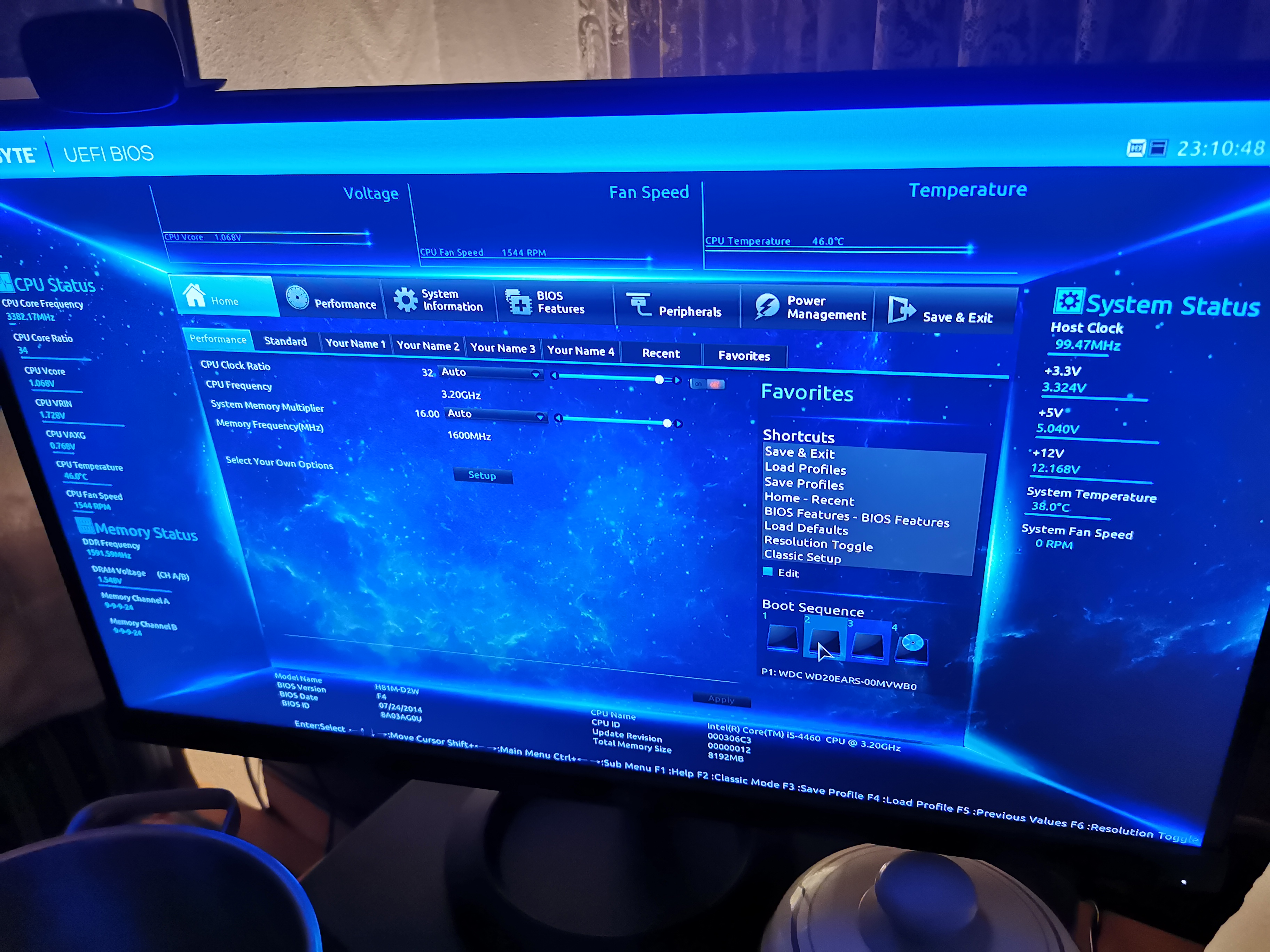

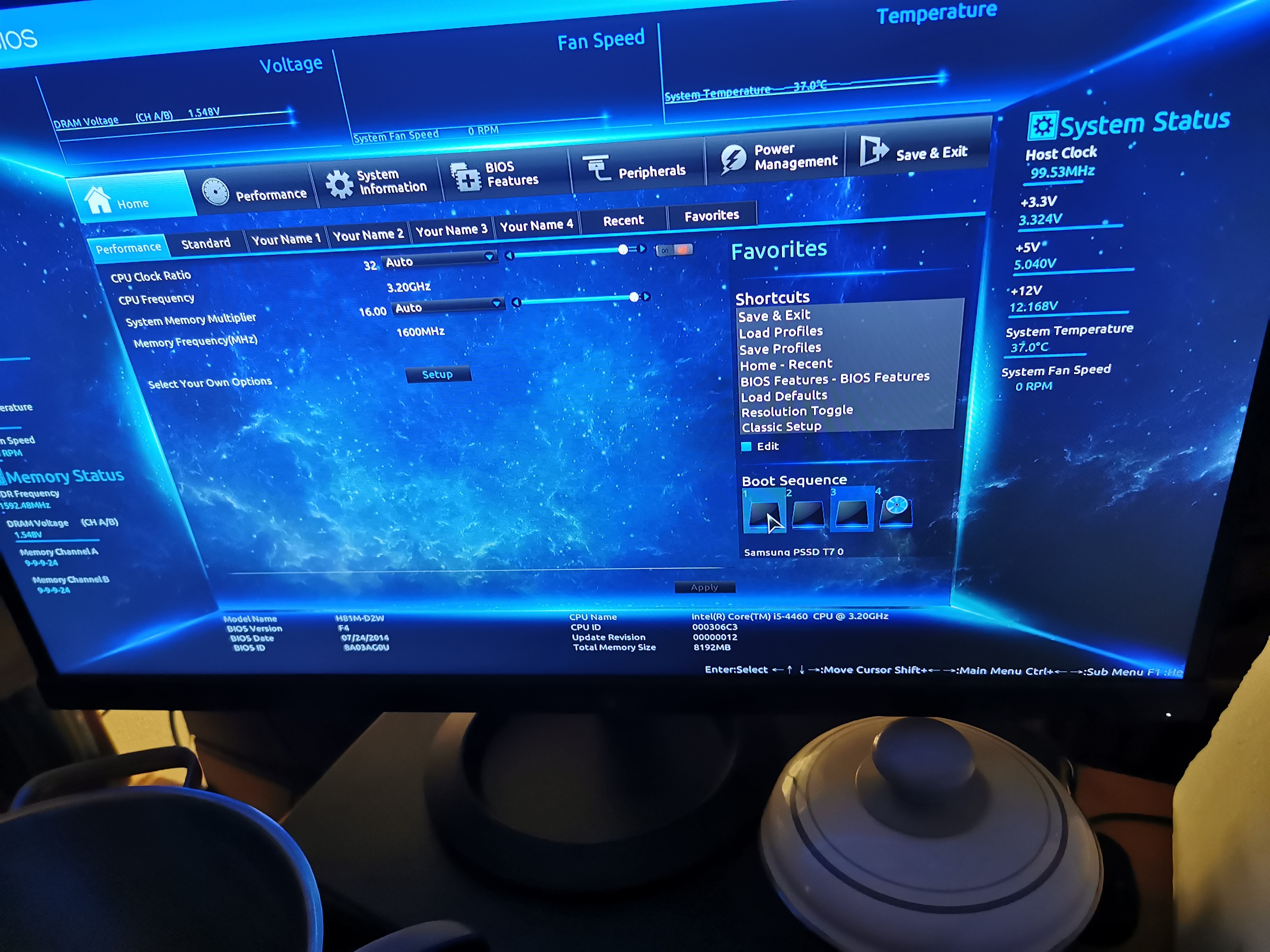

....habe ein Video vom Startbildschirm und drei Fotos gemacht (Screenshots haben nicht funktioniert) auf pos. 1 ist die Platte mit ISO von Ubuntu Pos. 2 die Windowsfestplatte und Pos 3 wäre die Zielplatte

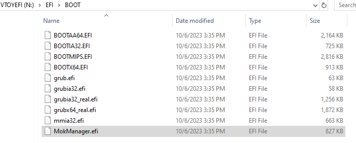

gio127 schrieb:
Der Stick muss dementsprechend erstellt werden.
Muss er nicht.
Vernuenftige Tools erstellen so, dass die Einstellung im BIOS voellig egal ist.
Ventoy tut es, das MCT von MS tut es. Selbst Rufus kann so das BEIDES geht.
Wichtig ist nur, dass ein passend befuellter EFI Ordner auf einer FAT32-formatierten Partition ist und darin ein Ordner mit den EFI Boot Dateien. Das kommt in der Regel von der ISO die verarbeitet wird oder das Tool tut es weil es mehrere ISO verwalten kann.

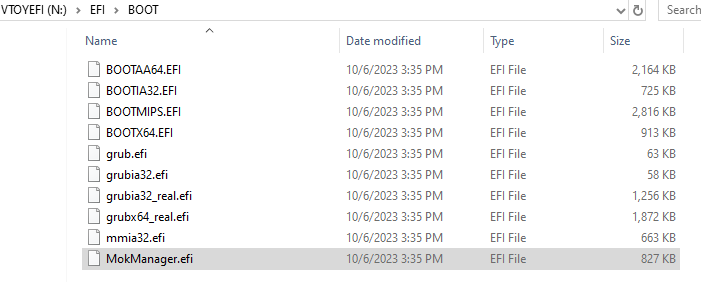

BFF schrieb:
Muss er nicht.
.....habe Balena Etcher genutzt und das hat auf dem Dell Latitude 7320 in null komma nix das Ubuntu drauf gespielt.....und hier auf dem blöden PC funktioniert das einfach nicht...hatte das schon mal vor einiger Zeit mit einer Klonkopie von meiner Festplatte, erstellt mit Aomei, probiert, da hat das auch schon nicht funktioniert, der bootet immer nur mit der internen HDD...

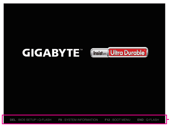

...hast Du mein Video gesehen?....da steht nur zweimal DEL or F2...und NUR DEL funktioniert, bei F2 tut sich nichts und bei allen ander F-Tasten auch nicht, habe ich alle ausprobiert, sitze jetzt schon Stunden dran und habe den PC mindestens dreißigmal hochgefahren und der bootet sooo langsam, so mühsam, deshalb wollte ich ja schon vor einiger Zeit auf SSD umsteigen, aber das hat ja auch schon nicht geklappt......schau Dir bitte das Video und die Fotos an...

...Secure Boot und TPM finde ich gar nicht im BIOS....
