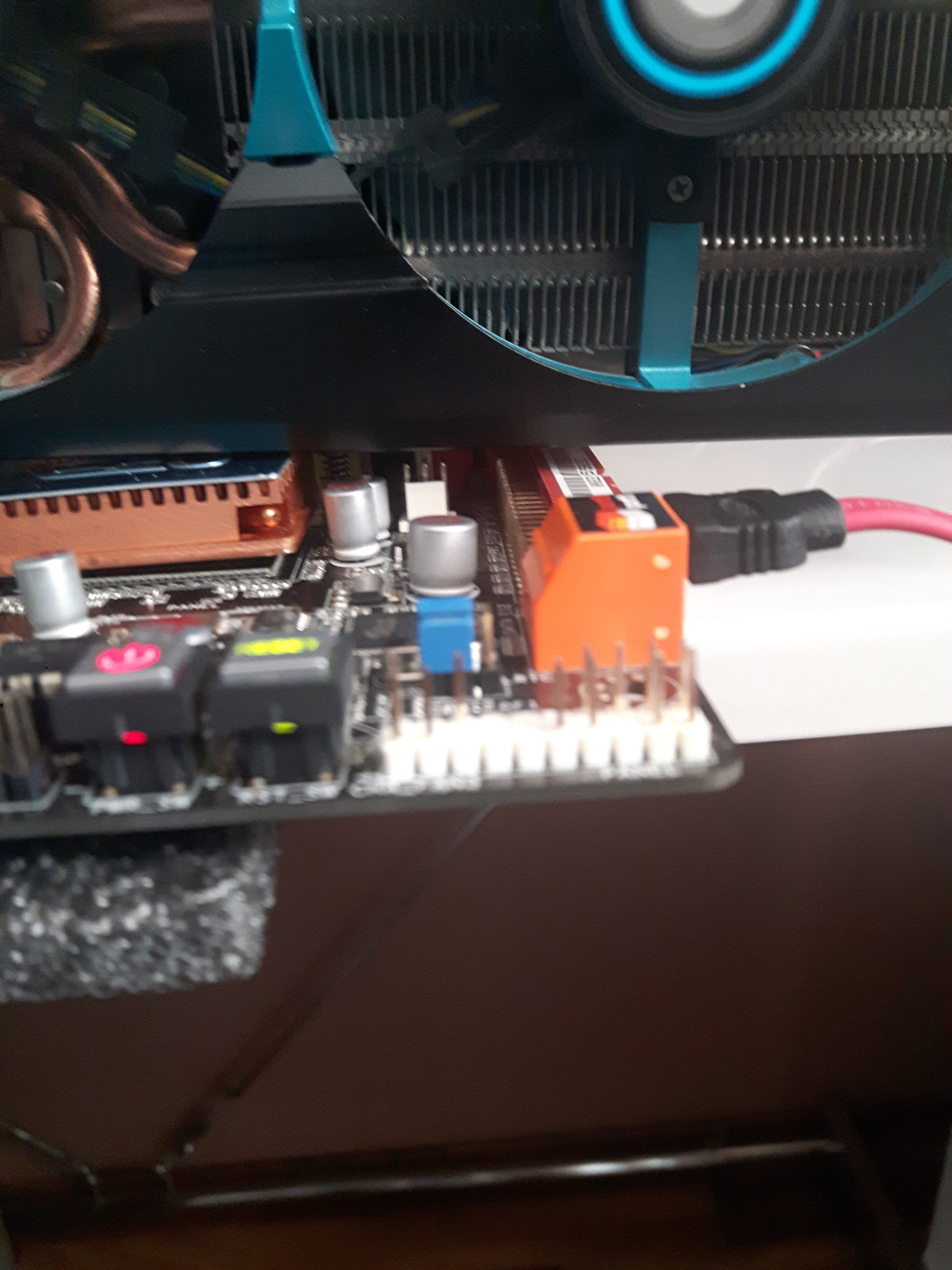

Ich glaub mein mb hat den jumper nicht und im bios wird meine hdd nicht erkannt (kenne mich damit nicht so aus)
CLRTC - ist der Jumper >> unten rechts auf dem Mainboard - ohne diesen JUMPER startet das Mainboard NIE !
Dazu kommt, dass dieser zum Start des Mainboards auf PIN 1+2 sitzen muss - ansonsten startet das MB /
der PC NIE !!
Wenn die HDD nicht erkannt wird, ist möglicherweise der dazugehörende Stromstecker oder das Datenkabel nicht
(mehr) aufgesteckt -
Er bootet aber manchmal auch normal an was liegt das jtz genau?
