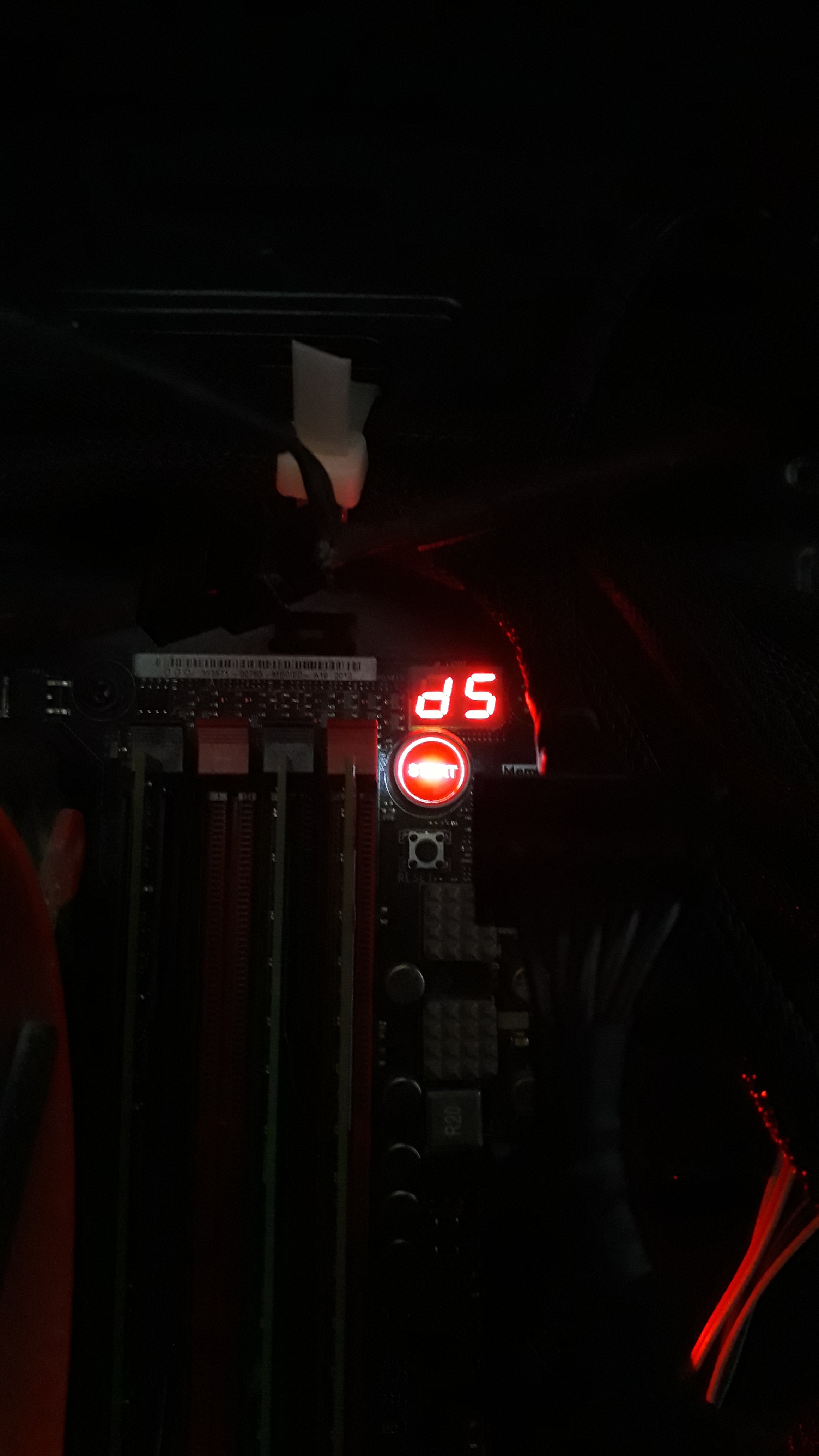

Das mainboard (asus maximus vii ranger) sagt wohl nen Fehler d5 aber ich habe nichts dazu gefunden ihn zu beheben weil ich ja nichts machen kann. Komischerweise ging gestern Abend alles noch problemlos :/ Was kann ich machen?

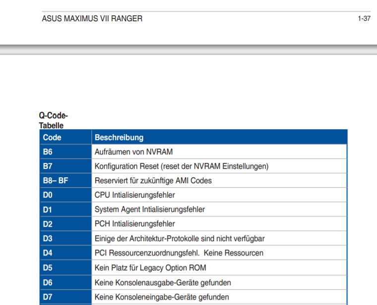

D5 entspricht 'No Space for Legacy Option ROM'

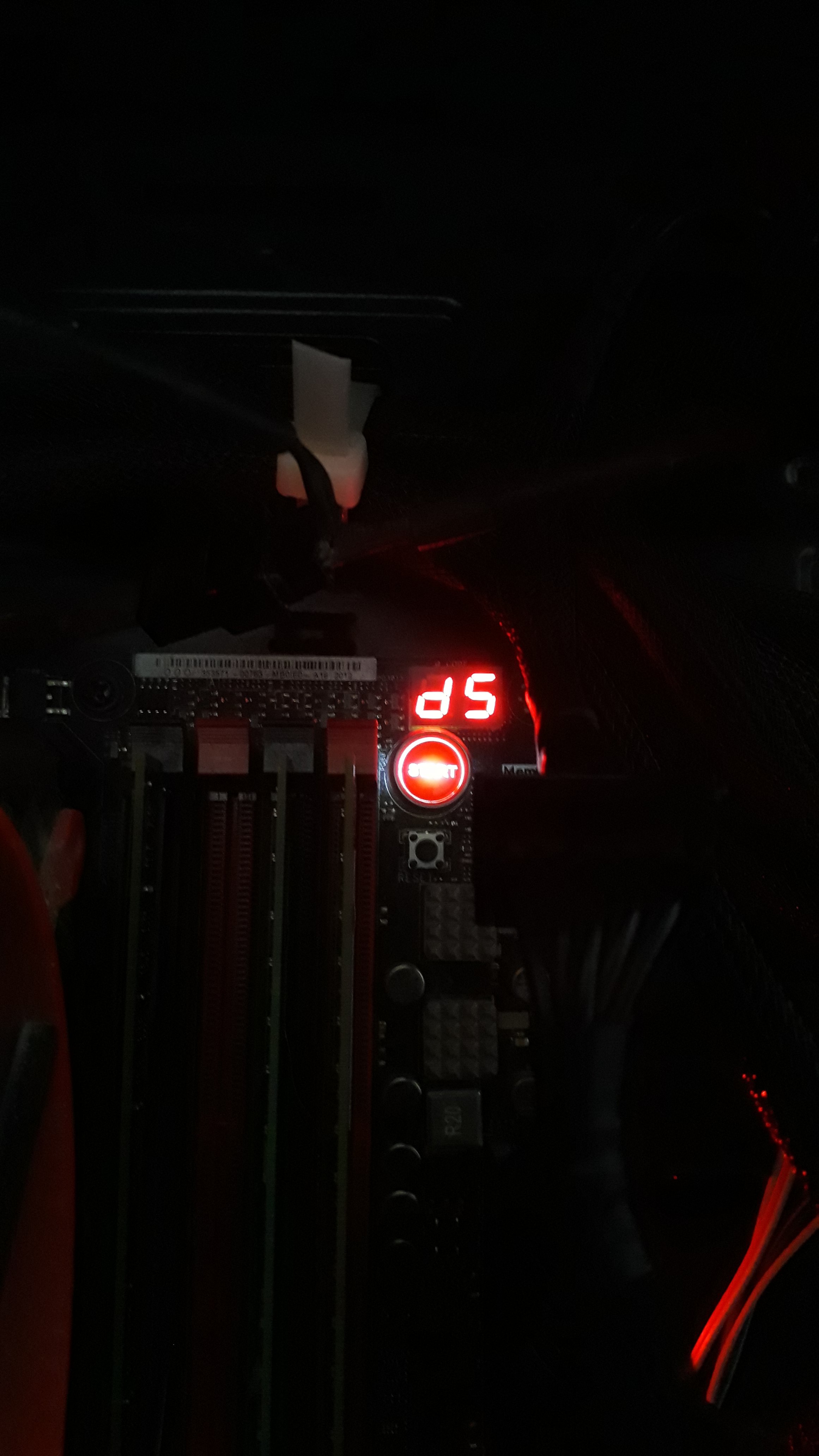

Also auf dem mainboard ist so ein Teil das eben Fehlermeldungen anzeigt..

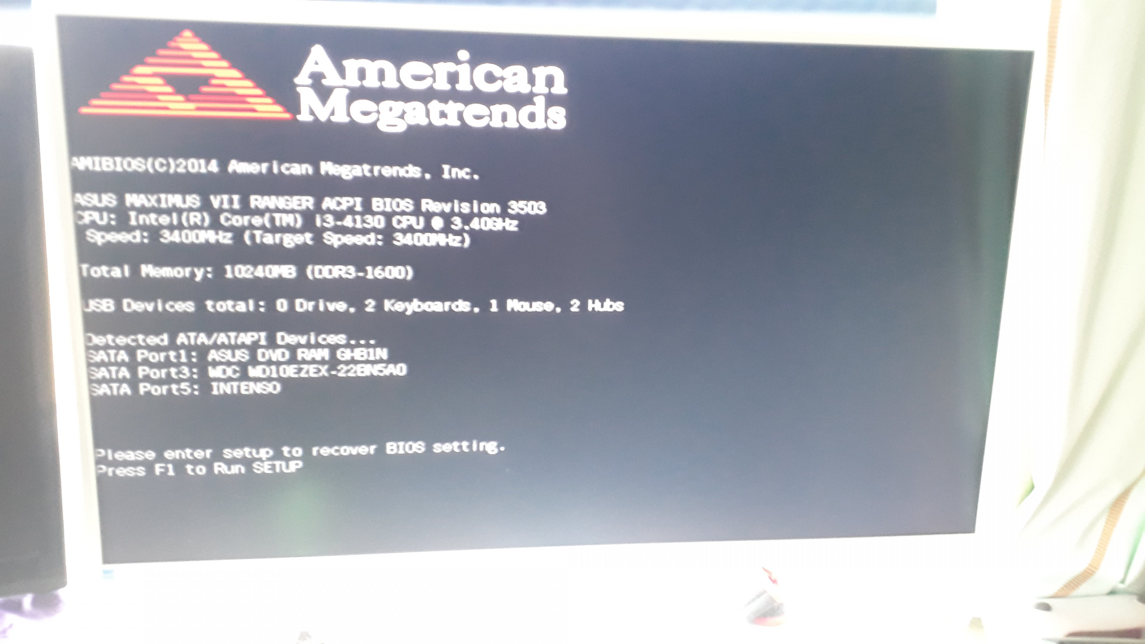

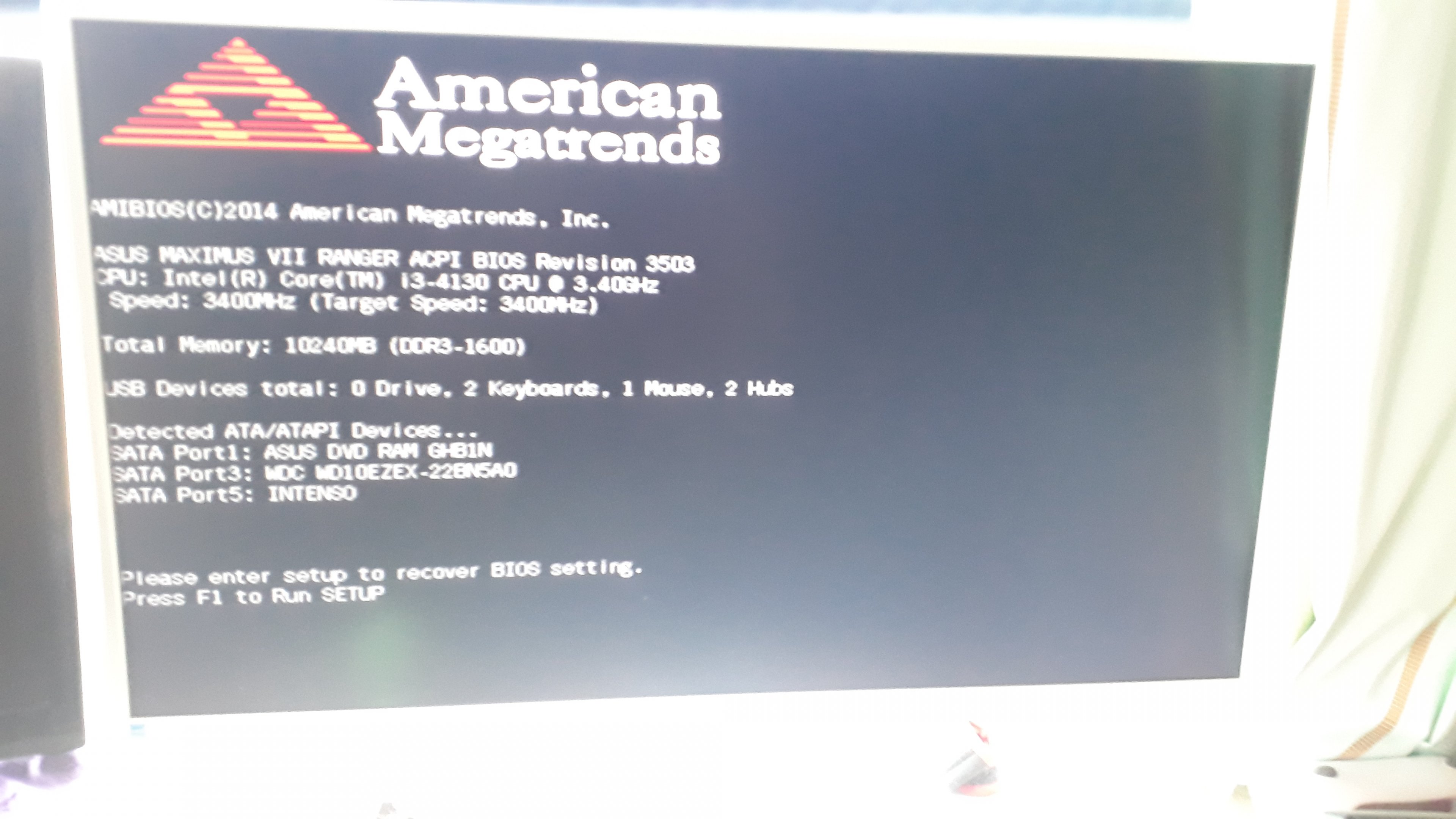

Batterie gekauft und gewechselt weiterhin der Fehler da und nach dem F1 drücken nichts :(

Geht es mit beiden Keyboards nicht, vor allen Dingen im Bios mal auf AHCI umstellen und evtl mal die Bootplatte an den SATA Port 1 anklemmen, das DVD an 5/6 und Intenso ist was, Stick oder Platte?
Evtl mal den CMOS-Clear Jumper benutzen wenn der Rechner stromlos ist, die Bat hast Du ja auch wohl ohne Stromanschluss getauscht?
Hast Du 3 Speicherriegel drin?

Ja die Riegel sind drinnen habe auch schon probiert einen in alle slots oder nur mit 2. Batterie getauscht eben ohne Strom ja. Intenso ist die ssd mit Windows das Asus Ding ist das Laufwerk und WD die hdd. Wie gesagt ich komme nicht erst ins Bios. Übrigens habe ich gestern erst windows frisch installiert
Edit: immernoch dasselbe nur jetzt der Fehler b4 ...
Dann das mit dem F1 drücken steht dabei A2 und wenn ich F1 drücke was mich eigentlich ins Bios bringen SOLLTE wieder d5 ... ich bin total hilflos
Hast Du den CmosClear Jumper benutzt oder nicht, geht es mit den beiden (wieso werden 2 erkannt) angeschlossenen Tastaturen nicht, Tastaturen mal mit Kabel getestet und nicht per Funk?

Der Fehler wird auf dem Mainboard angezeigt

Da stand mit b4 ein usb plug Fehler deswegen hatte ich da gerade alle Usb Anschlüsse abgezogen . Ich kann mal im Handbuch nachschauen. Den Bios clear button oder so hinten habe ich benutzt aber nichts.. die anderen weiß nicht was die machen ich schaue mal ob ich was finde

Riecht danach dass das BIOS nicht in den RAM geladen wird um dann zu starten. Das ergibt zumindest Sinn und wird auch oft zu D5 ausgespuckt, auch wenn die meisten Infos zu POST Codes und Beep Codes im Netz ziemlicher quatsch sind.
Stromlos machen, alle RAMs raus außer einem, CMOS Reset machen, nochmal testen... wäre zumindest mein Ansatz.
