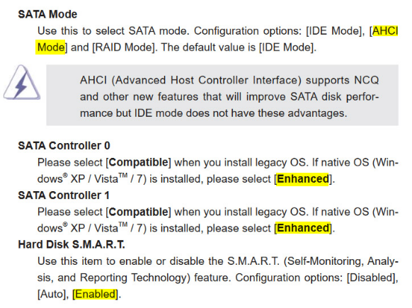

Probiere mal diese Einstellungen (gelb markiert).

BFF schrieb:
Dann finde das was bei dem anderen Brett eingestellt war. @habibak38
Anders wird es nix.
Das Brett was Du jetzt benutzt hat als Standard IDE.
Was beim "Alten" Standard ist/war musst Du rausfinden. Ich kenne das es (das Brett) nicht.
Wenn das System mit AHCI installiert wurde und jetzt auf ein Brett trifft mit IDE gibt es Fehler wie ganz oben.
Wenn AHCI installiert und neues Brett auch auf AHCI und es startet nicht, will der Windowseigene Treiber eventuell nicht. Aehnliches Verhalten auch, wenn zufaellig das alte Brett im RAID-Mode war.
