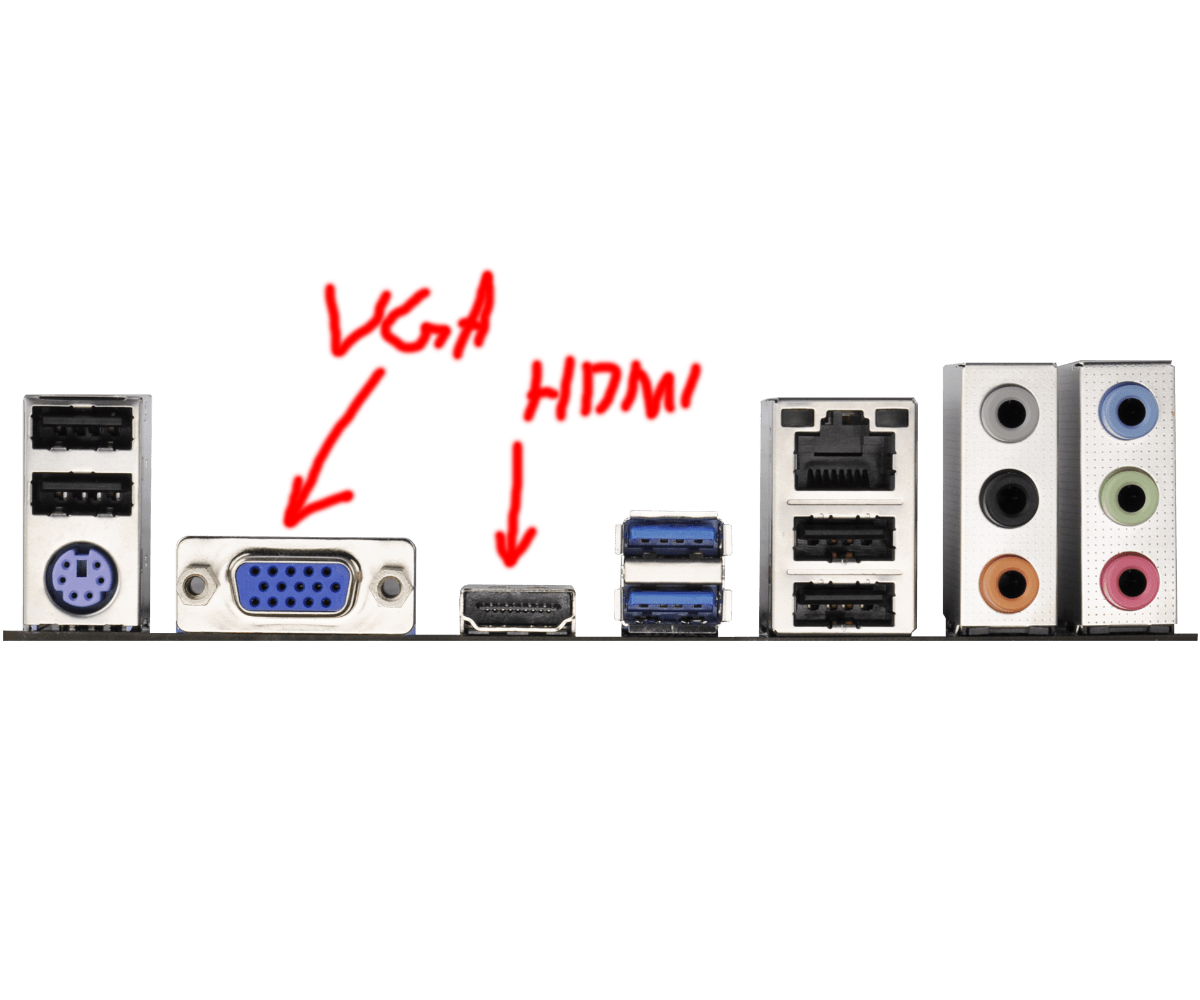

Läuft er denn mit der integrierten GPU des Prozessors?
Du meinst, in dem ich den Monitor ans MB direkt anschließe? Negativ -> 4x kurzes Piepen
