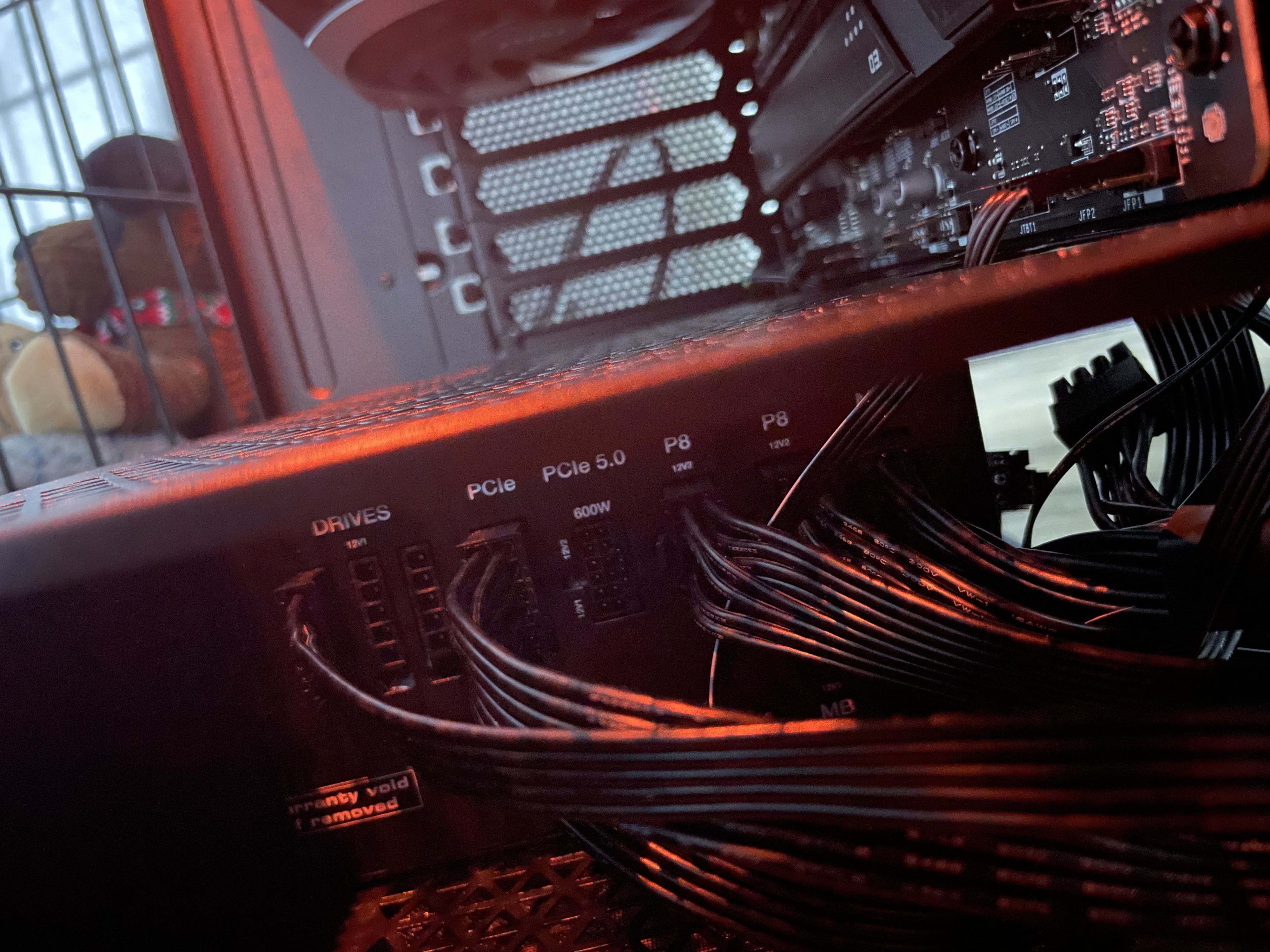

Beide 8-Pin sind drin. Ich habe Fotos gemacht, die quali ist bei dem Licht Katastrophal.
Beide ATX Kabel… das verwirrt mich gerade.

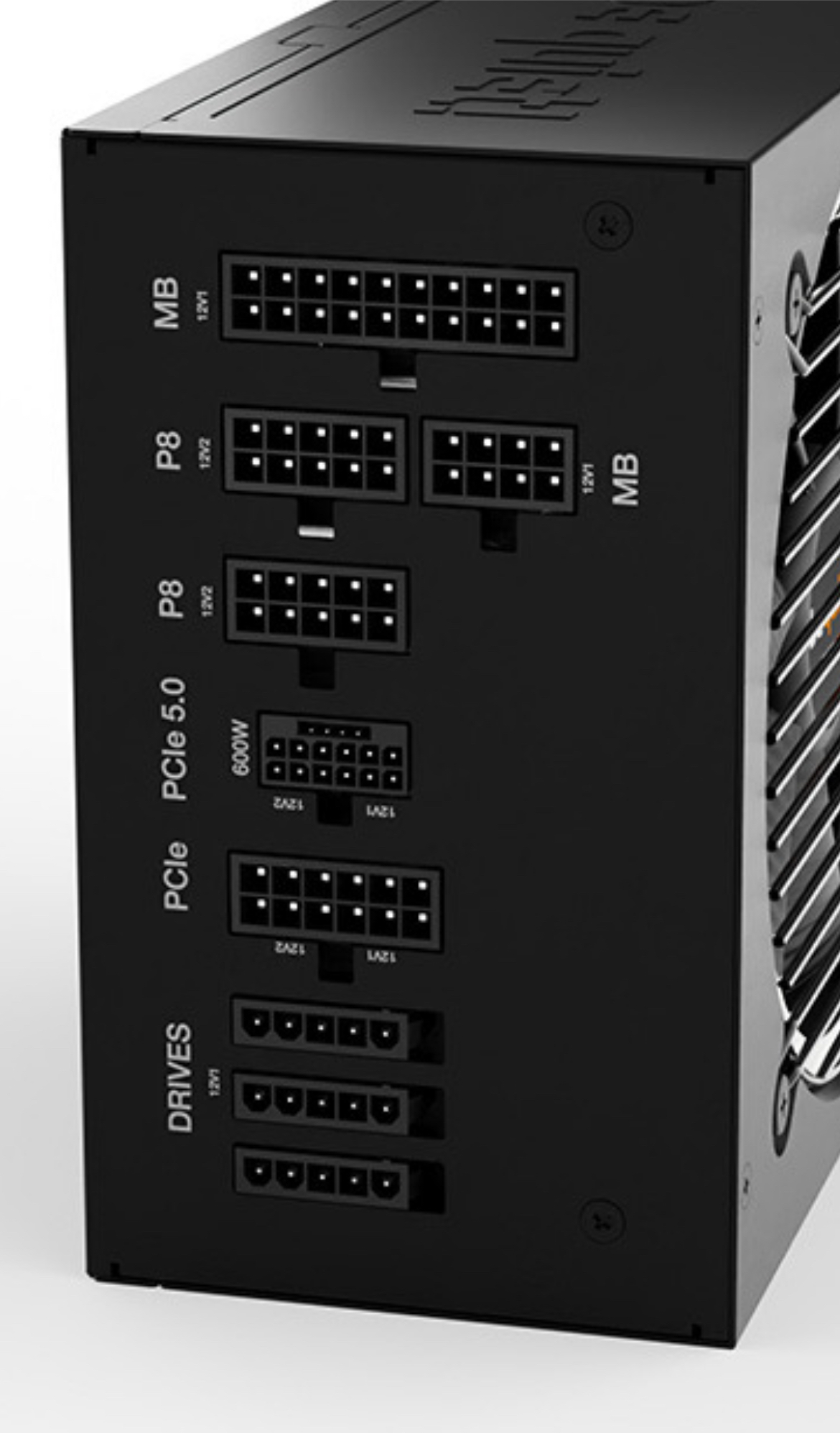

Ich lade ein Bild von Be Quiet hoch. Rechts ist zum MB verbunden. Der Steckplatz unter P8 ist frei. Meinst du das?

Und wieder einmal das 8pin MB Kabel vergessen. Zumindest hängt da noch eins rum.
Und das Netzteil Foto ist leider schlecht beleuchtet

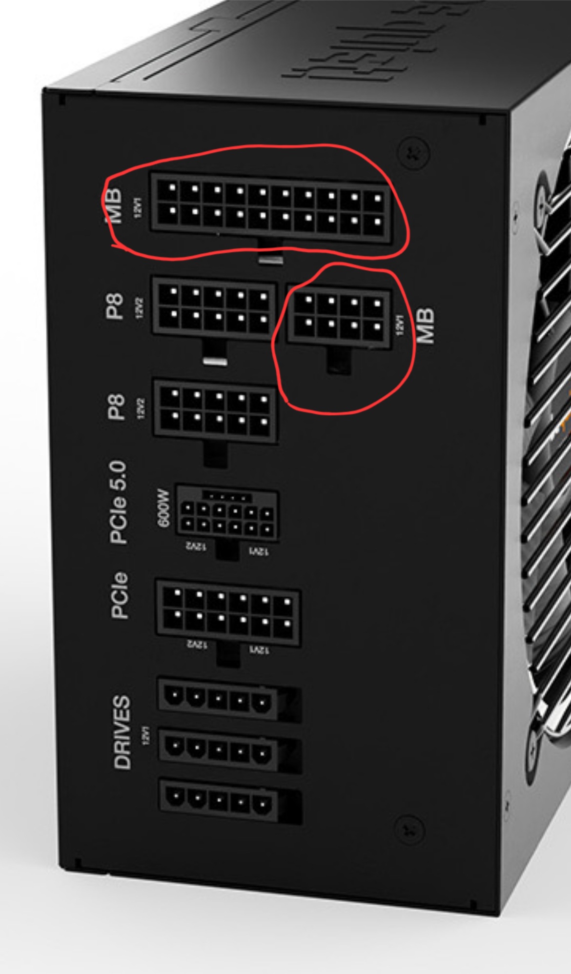

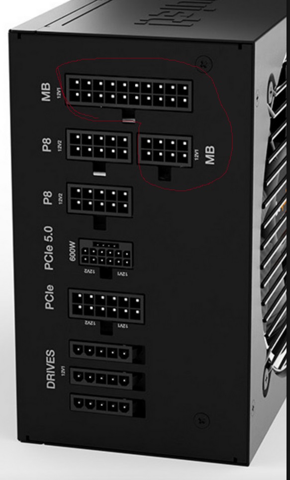

Das ATX Board Kabel besteht auf der Netzteil Seite aus einem 20 und 8 Pin Kabel, beide müssen eingesteckt sein
Reaktionen: Firefly2023
Ist denn ein aktuelles Bios drauf ? B760 gabs schon mit 13th Gen und der 14900k wird nur mit aktuellem Bios erkannt.
Das 24 PIN ATX Kabel ist 2-geteilt. BEIDE müssen angeschlossen werden. Diese ANschlüsse müssen belegt sein. Du hast es, wie ich es vermutet habe, nicht eingesteckt.

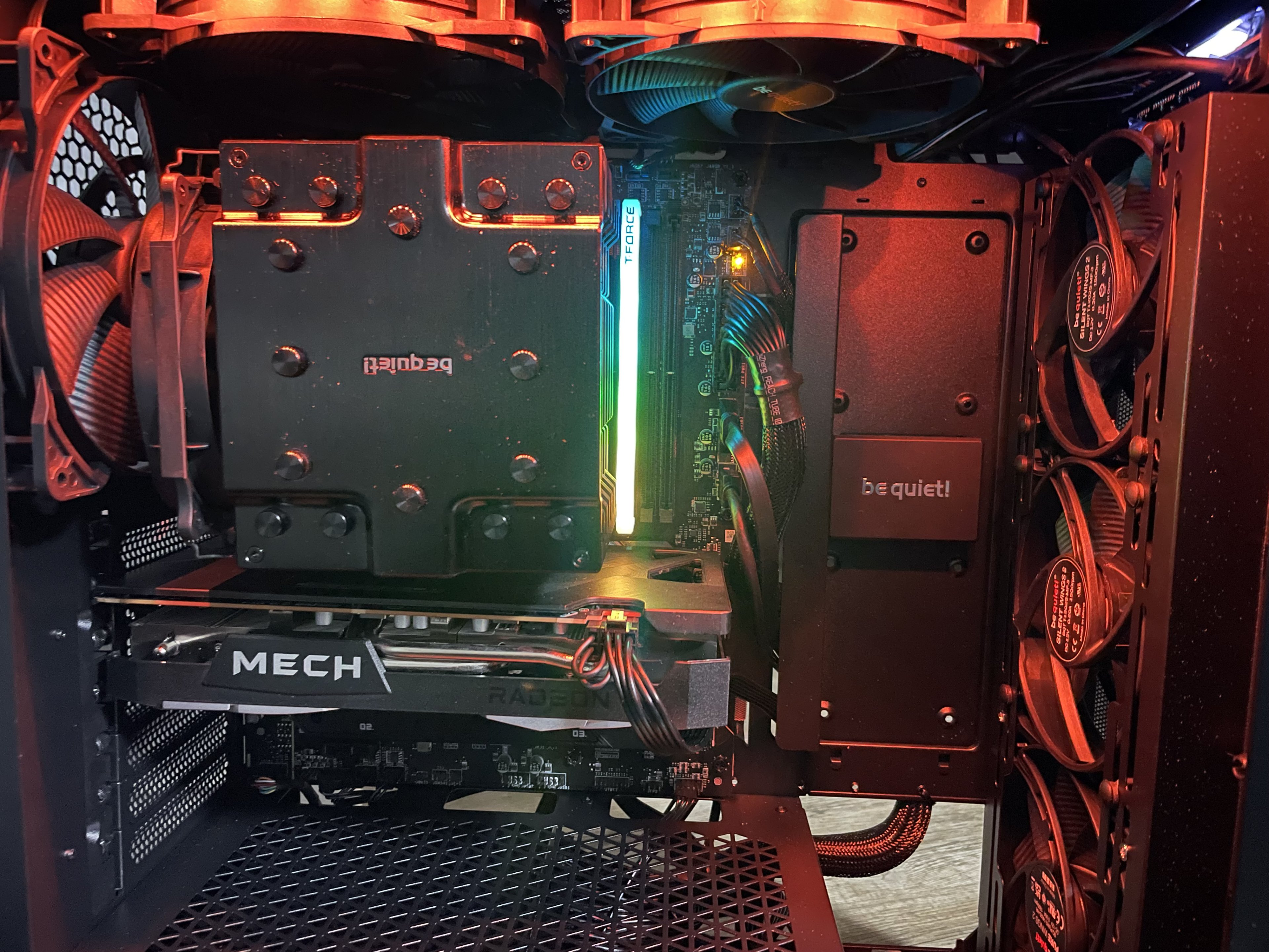

Blöde Zusatzfrage: Dass der Lüfter des CPU-Kühlers auf der Rückseite montiert ist, das ist schon Absicht wegen deines RGB-RAM? Und er pustet auch nicht gegen den Luftstrom?
Der vordere Toplüfter könnte dir auch eher mehr schaden als helfen, denn er drückt die Luft der drei Frontlüfter gleich wieder raus, bevor sie den CPU-Kühlkörper erreicht. :D
Wäre sonst alles nicht so wild, aber so ein 14900K verlangt viel von der Kühlung...

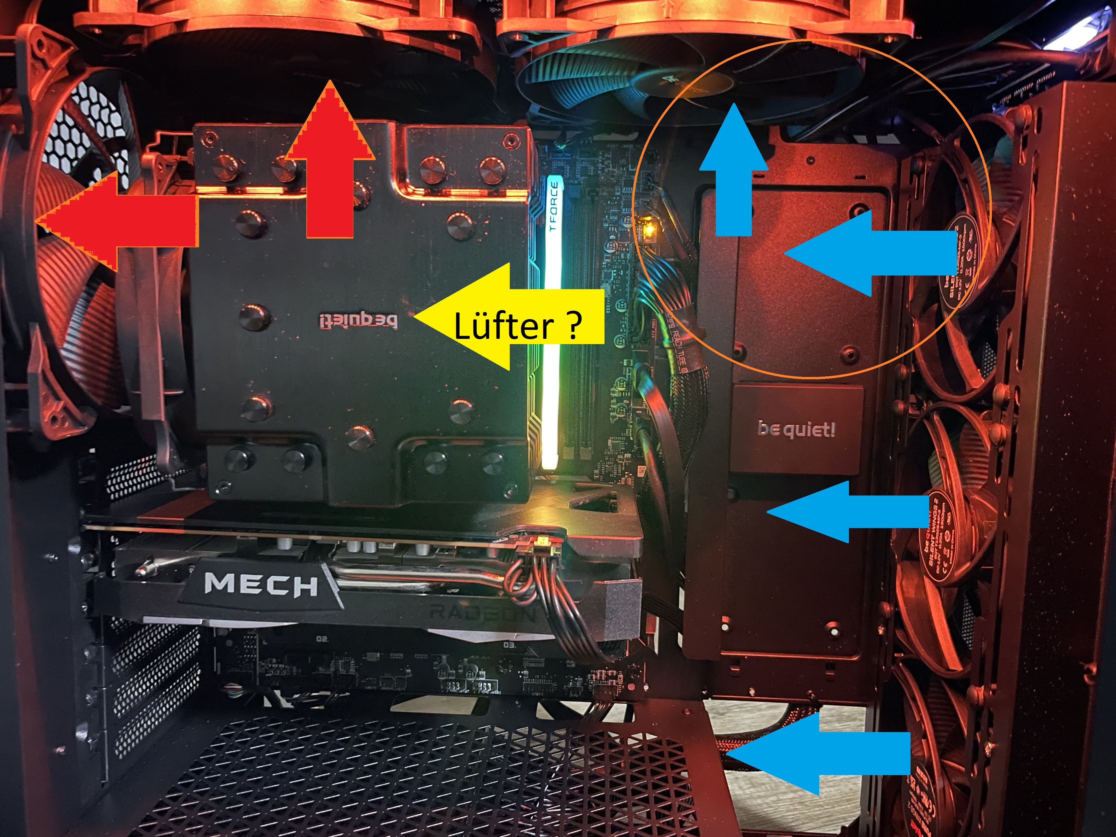

Ja Absicht ist es, er pustet zum Lüfter der aus dem Gehäuse bläst. Meinst du das ist nicht sinnvoll?
Was du mit dem vorderen Toplüfter meinst verstehe ich, das muss ich genauer beobachten, soweit hab ich nicht gedacht!
Die Lüfteranordnung ist so nicht sinnvoll. Der Lüfter des CPU Kühlers solle auf die andere Seite und die Luft weiter nach hinten schieben. So machst du dir, sofern der CPU-Lüfter in Richtung Front pustet deinen Airflow
kaputt.
Der Airflow ist nicht gut gelöst. Ich würde auch den ersten Top-Lüfter rausschmeissen und nur den hinteren und den an der Rückseite rausblasen lassen und den CPU Kühler nach vorne.
@Warsaw
Wie schon eben gesagt: CPU-Lüfter sollten eigentlich die Luft durch die Kühlrippen drücken, nicht ansaugen. Ich dachte, dass du den lüfter vielleicht ansaugend auf der anderen seite verbaut hast, damit man deinen Leucht-RAM sieht. Ansonsten ist das nicht sinnvoll.
Vorderer Toplüfter halt der obere Lüfter rechts auf dem Foto. Der zieht die Frischluft der drei Frontlüfter ja direkt nach draußen, bevor sie den CPU-Kühler erreicht. Abgesehen davon ist der Kühlkörper um 180° verdreht montiert. Die Schrift steht auf dem Kopf.
