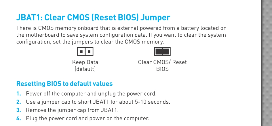

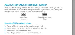

Hier die offizielle Anleitung von MSI.
https://download.msi.com/archive/mnu_exe/mb/M7A38v2.2.zip
Netzkabel raus; PC Startknopf 4-5 mal drücken, dann die Batterie raus und etwas warten sollte auch funktionieren.
Wenn aber das Netzkabel ab ist und Du die 2 PIN´s mit nem Schraubendreher einige Sekunden überbrückst kann normalerweise nix passieren. Habe ich schon sehr oft so gemacht. Wichtig dabei ist das Netzkabel und den Startknopf einige male zu drücken um die Kondis zu entleeren.
Gruß
Gruß
Alles klar danke. Ich werde beides probieren.
Erst warte ich jetzt nochmal einige Zeit, dann überbrücke ich die beide.
Habs sie jetzt gesehen, viel anderes treffen kann man ja eigt nicht.
Reaktionen: CerealKiller

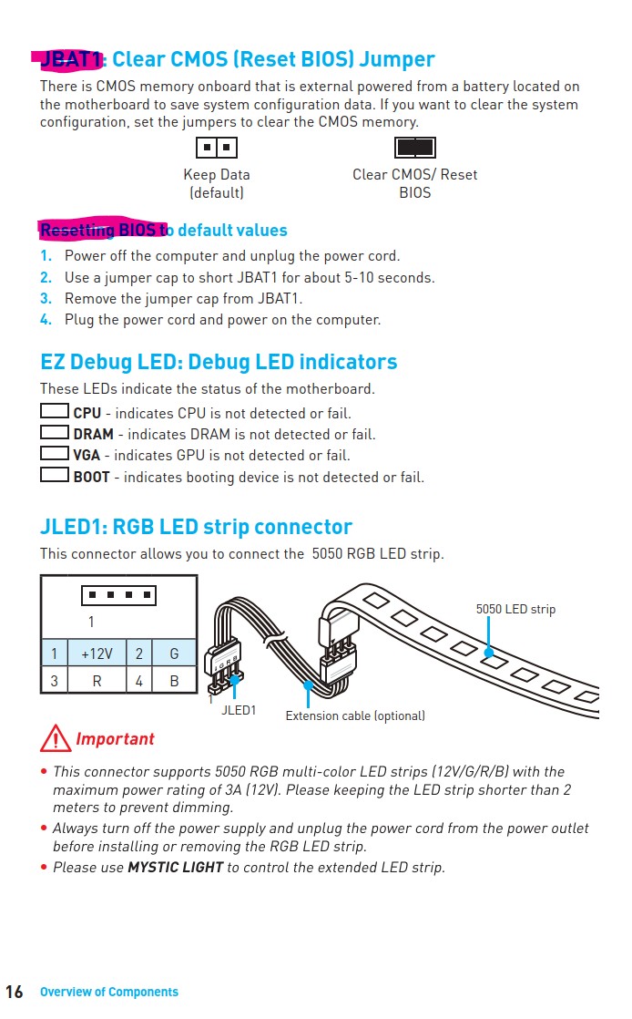

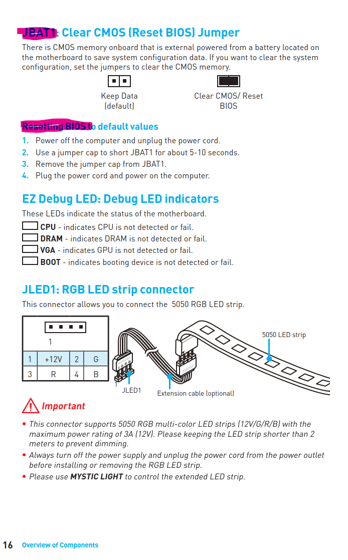

SSD raus, HDD wieder reinstecken, dann im Handbuch schauen:

BmwM3Michi schrieb:
SSD raus, HHD wieder reinstecken, dann im Handbuch schauen, dann würde man folgendes finden:
HDD war nie raus...
Das mit dem Handbuch habe ich dank Cerealkiller jetzt auch..
