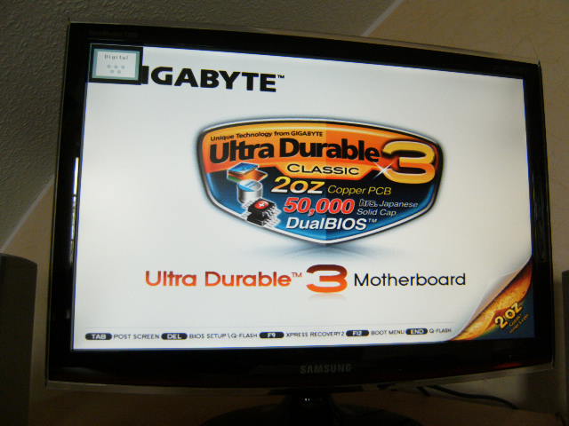

Doch wenn ich ihn starte bootet er nur ohne die Grafikkarte.
Kann es am Mainboard ansich liegen oder ist die Grafikkarte defekt???
Näher: Wenn ich den Pc mit Grafikkarte starte hängt sich der Bildschirm beim Bootmenü auf und es piepst einmal kurz,zudem sind die Festplatten aktiv. Dort steht nun das ich mit F12(USB Tastatur) das Boot Menü öffnen kann doch es ragierte nicht(hab es auch schon mit einer PS2 Tastatur versucht hat auch nicht geklappt).
Wenn ich jedoch die Grafikkarte raus nehme, dann startet er ganz normal.
