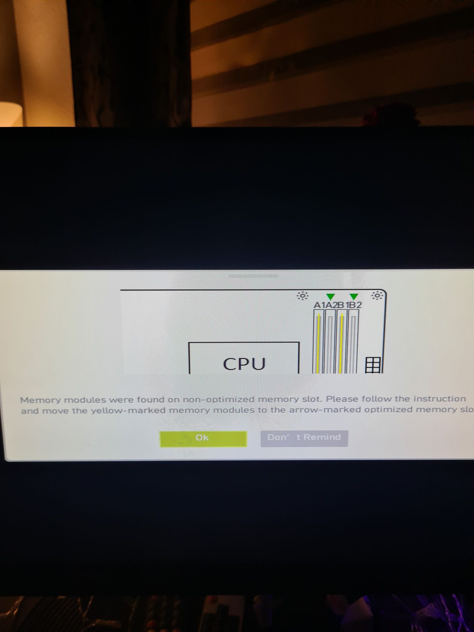

Hab den Fehler glaub gefunden. Seit der Systemwiederherstellung, kommt der Strich mit dem schwarzem Bild nur dann, wenn meine Kopfhörer, die vorher auch schon drinnen waren, am PC angeschlossen sind. Auch hinten an der Motherboard wurde getestet und da trat der Fehler ebenfalls auf. Dann hatte ich die ausgesteckt und plötzlich kam dann diese Meldung hier. Der PC braucht jetzt auch viel länger zum booten wie davor, aber immerhin komme ich durch. Ist jetzt eine Hardware defekt.

Bitte Memtest machen und die Riegel selbstverständlich so stecken, dass der Dual Channel Mode unterstützt wird.
Hab sie wieder umgesteckt und der Rechner bootet wieder mit der vollen Geschwindigkeit, aber die Kopfhörer haben seit dem einen weg bekommen. Darf nur noch ohne Kopfhörer booten und plug sie halt nur rein wenn ich schon drin bin. Andere Kopfhörer zum testen, habe ich keine da. Werde mir mal morgen, von einer Freundin ausleihen und berichten.
Treiber hatte ich auch schon deinstalliert, und was ich auch versuche, der Fehler geht nicht weg, wenn sie gesteckt sind. Nichts desto trotz, glaube ich, dass es da eine Verbindung mit dem RAM geben muss, den als die vorher umsteckte, fuhr der Rechner nach dem 3. Versuch auch hoch.
