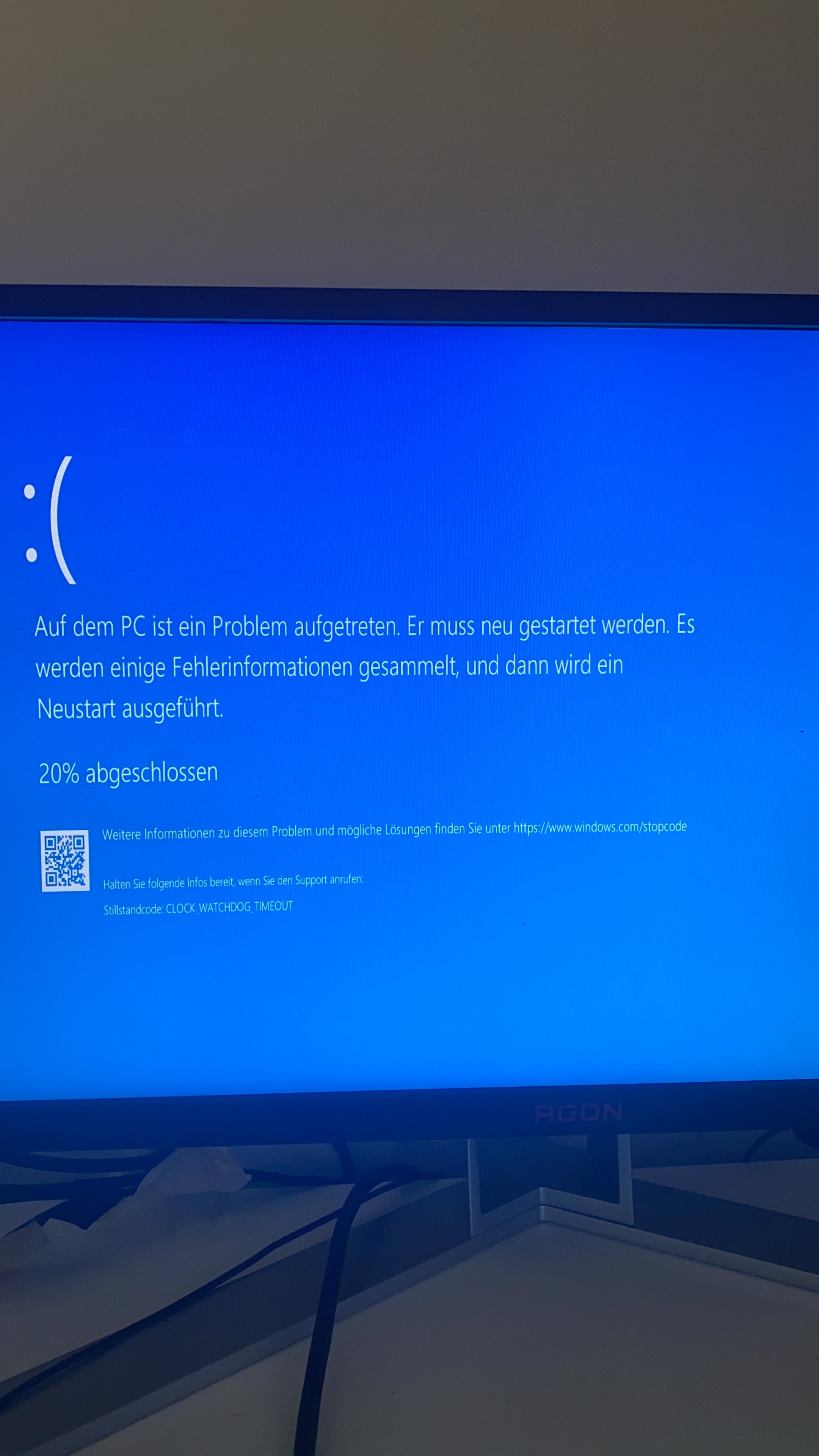

Ich habe meinen PC etwa seit einem halben Jahr und es lief alles Problemlos. Gestern hatte ich dann ein Windows update, dass ich auch Installiert habe. Als ich den PC dann neu gestartet habe lief er etwa 10minuten weiter dann kam ein Bluescreen mit der Meldung „CLOCK_WATCHDOG_TIMEOUT“ der Pc wurde dann ausgeschaltet und seitdem kann ich ihn nicht mehr richtig Starten.
Irgendwas übertaktet? CPU watchdog fehler bekomme ich nur, wenn ich die CPU an die kotzgrenze übertakte.
Meine Vermutung bei dieser Feglermeldung: Im UEFI/BIOS herumgedocktert. Lösung: Die Standard Werte laden.

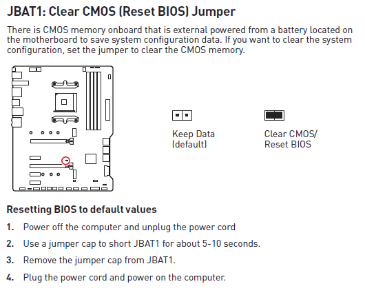

ObiWanStephan schrieb:
Kann ich das auch mit einem Schraubendreher oder so machen? Oder liegt eine Jumper cap beim Mainboard dabei?
Kannst das mit dem Schraubendreher machen oder sonst ein Metal. Aber wichtig ist nicht noch eine Kratzer sonst wo zu machen.
Bitte Stromkabel zuerst ziehen.
Hab ich ausprobiert, leider aber immer noch das selber Ergebnis.

Hast du einen CMOS Reset gemacht?
Überbrücke die beiden PINS mit einem Schlitzschraubenzieher. Aber erst, wenn das System stromlos ist.

Du musste die RAM Riegel richtig nach Reihenfolge stecken und dann erst einen CMOS Reset durchführen!
Also alle RAM Riegel raus und einen CMOS Reset machen. Dann den ersten RAM Riegel in A2 und den anderen danach in B2 stecken. Nochmals einen CMOS Reset. Schau ins Mainboardbuch ...
Den CMOS Reset mit einem Schlitzschraubenzieher durchführen ... und damit beide PINS überbrücken.
Dann den PC wieder ans Stromnetz und den PC ins BIOS starten ... (DEL/Entf Taste)
