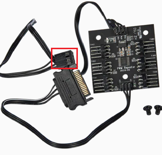

Jetzt ist halt dieses L Stück ab. Bin da wirklich nicht mit Gewalt dran, dieser PWM repeater kommt mir auch sehr billig vor. Aber scheint noch zu funktionieren (ich meine das Teil, siehe Bild. Da ist dieses SATA L Stück ab (das was NICHT rot umrandet ist)
Ist mir auch schon passiert, an der SSD.
Hält aber mit Sekundenkleber schon seit Jahren.

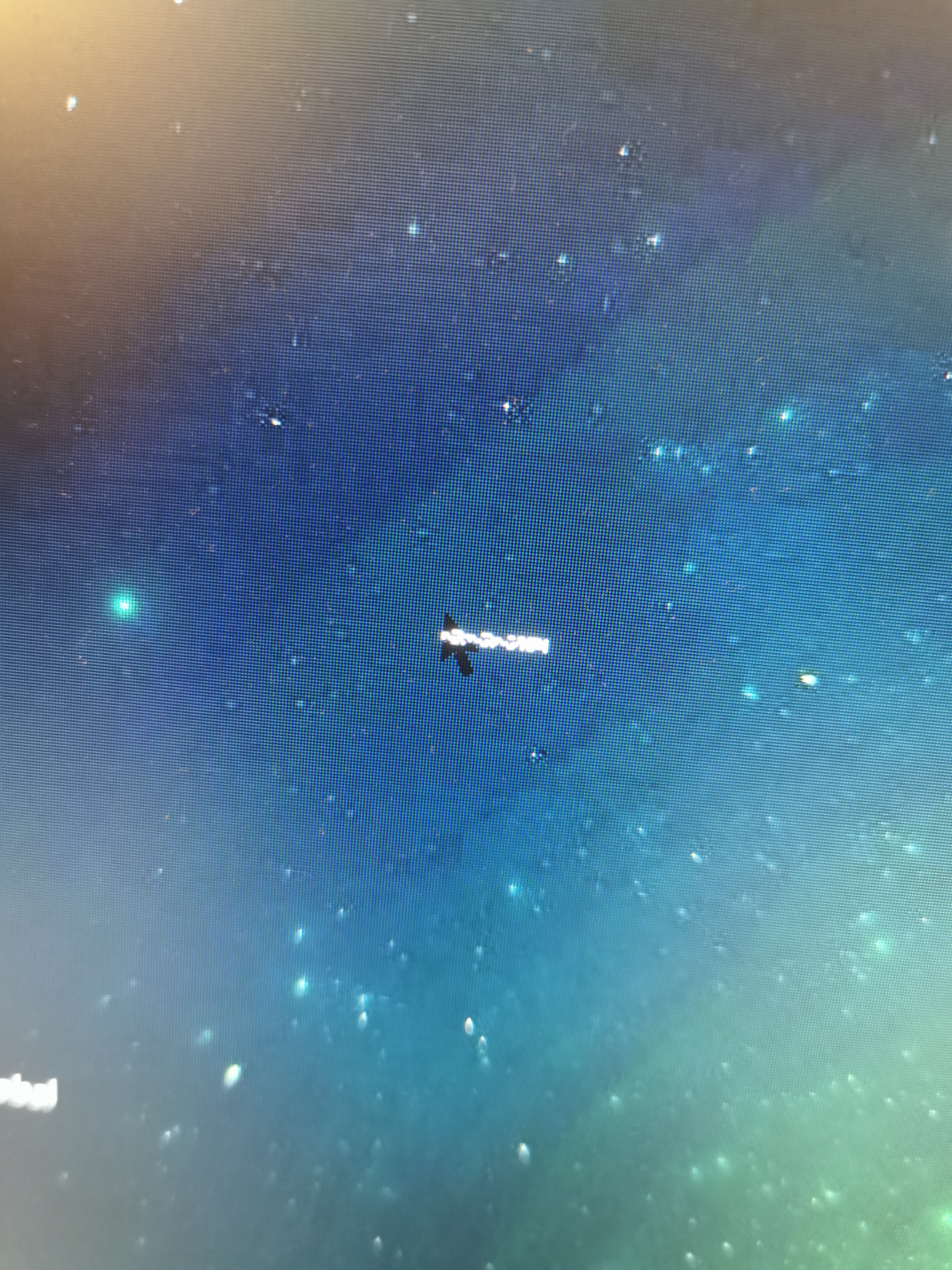

Letzte Frage: habe gerade testweise Mal CSGO angeschmissen. Jetzt fiept die GPU so komisch. Die habe ich ja von alten Rechner mitgenommen. Da war das aber nicht so. Schlechtes Zeichen? Oder wie kann sowas "plötzlich" kommen?

Habe aber auch so komische Grafikfehler, z.b. hat der Maus Cursor so Pixel drunter usw.
Als ob jetzt die Graka stirbt 😭
Vsync hat nicht geholfen

Schau mal ob sie richtig steckt die Karte.
Auch mal den Treiber neu installieren, keinen optionalen Treiber, sondern empfohlenen.
Wähle bei der Treiber Installation "Zusätzliche Optionen - Auf Werkseinstellungen zurücksetzen".
Hast du eigtl. Windows neu installiert für das neue System?
Sollte am besten eine UEFI (GPT) Installation sein, CSM aus und Fastboot AN.
Aber bei dem Intelsystem sollte CSM wohl eh AUS sein Standard.
Wäre natürlich blöd, aber die Preise sinken zum Glück immer weiter.
Steckt richtig, auch die anderen Punkte habe ich so gemacht bzw. Eingestellt.
Mit fps Begrenzung ist es leiser.
Liegt wohl an der PSU GPU Kombi, im alten Rechner hatte ich das nicht, wobei auch da regelmäßig Grafikfehler hatte.
Ich hoffe sie hält jetzt noch so lange, bis die Preise weiter gesunken sind :)
