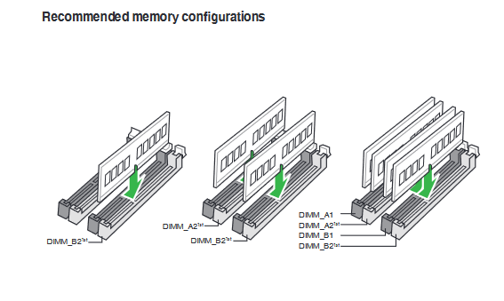

Hast du 4 RAM Module oder ein KIT mit 2x 16GB.
Stecken die RAMs in den empfohlenen Slots - "A2" und "B2"?
Probiere das ganze mal mit nur einem RAM Modul in "B2" (siehe Bild).
Mach dann je nachdem mal ein BIOS-Reset (CmosClear)
mit Jumper setzen bzw die hierfür erforderliche PINs überbrücken (Handbuch),
nur ein Modul in "B2", CmosClear anschließen starten.

Bei einem Modul "B2" nicht "A2"

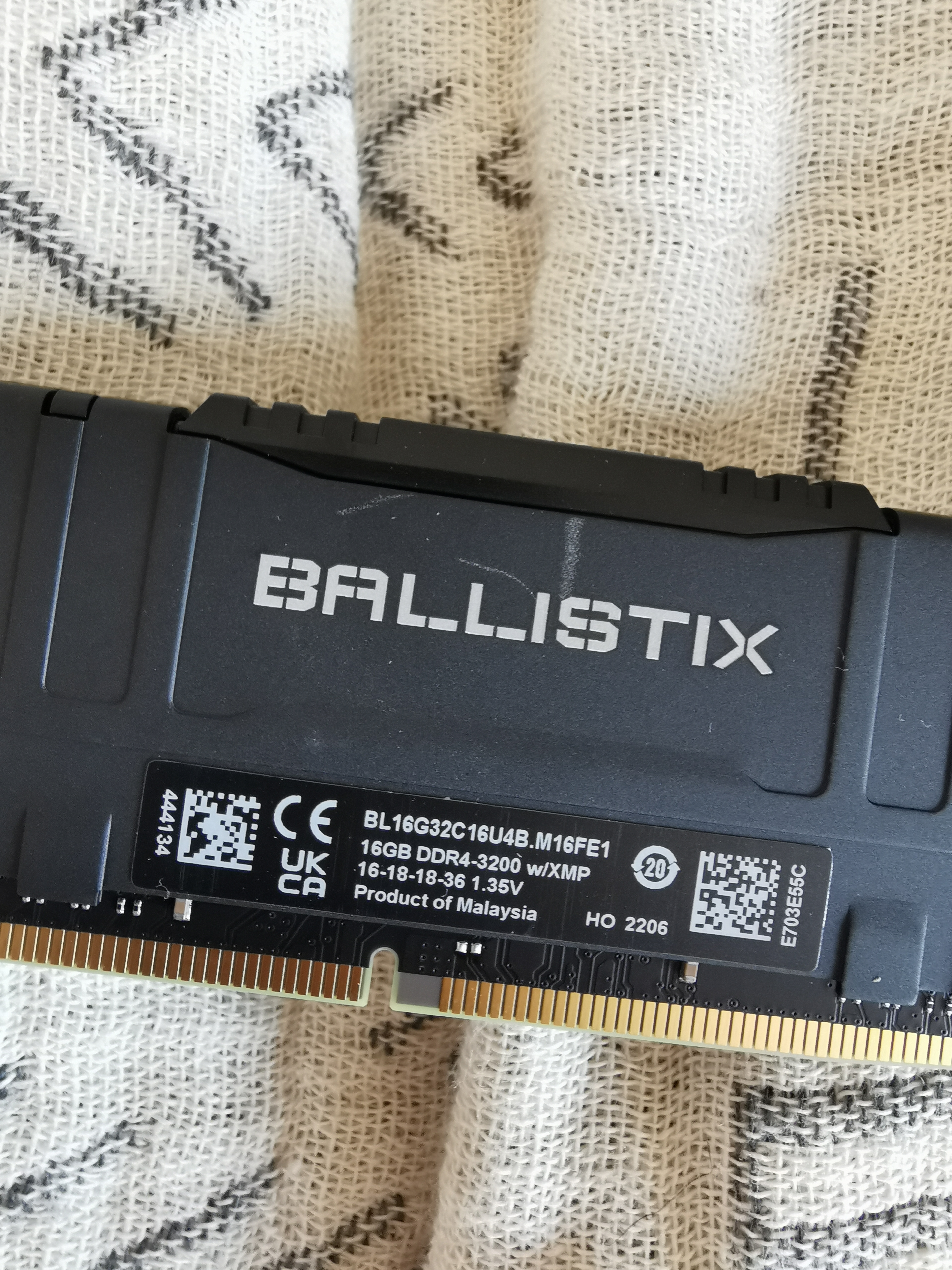

akkukalypse schrieb:
Ich habe diesen RAM bestellt: "Crucial Ballistix BL2K16G32C16U4B 3200 MHz, DDR4, DRAM, Desktop Gaming Speicher Kit, 32GB (16GB x2), CL16, Schwarz"
Habe aber 2x BL16G32C16U4B bekommen. Ist das das gleiche?
Habt ihr hierzu noch ne kurze Bestätigung? Kann das ein Problem sein? Oder ist das einfach das gleiche? (Siehe Bild meine Bezeichnung)
Das liegt nicht daran.
im PC habe ich das mit beiden gemacht, gleiches Ergebnis.
Dafür musst du aber Slot B2 nehmen, der letzte von links aus gesehen (CPU)
oder eben der erste Slot von rechts.

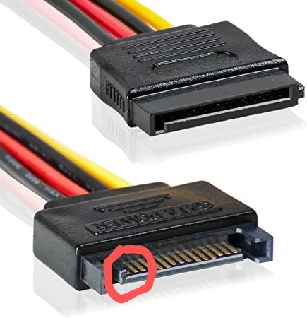

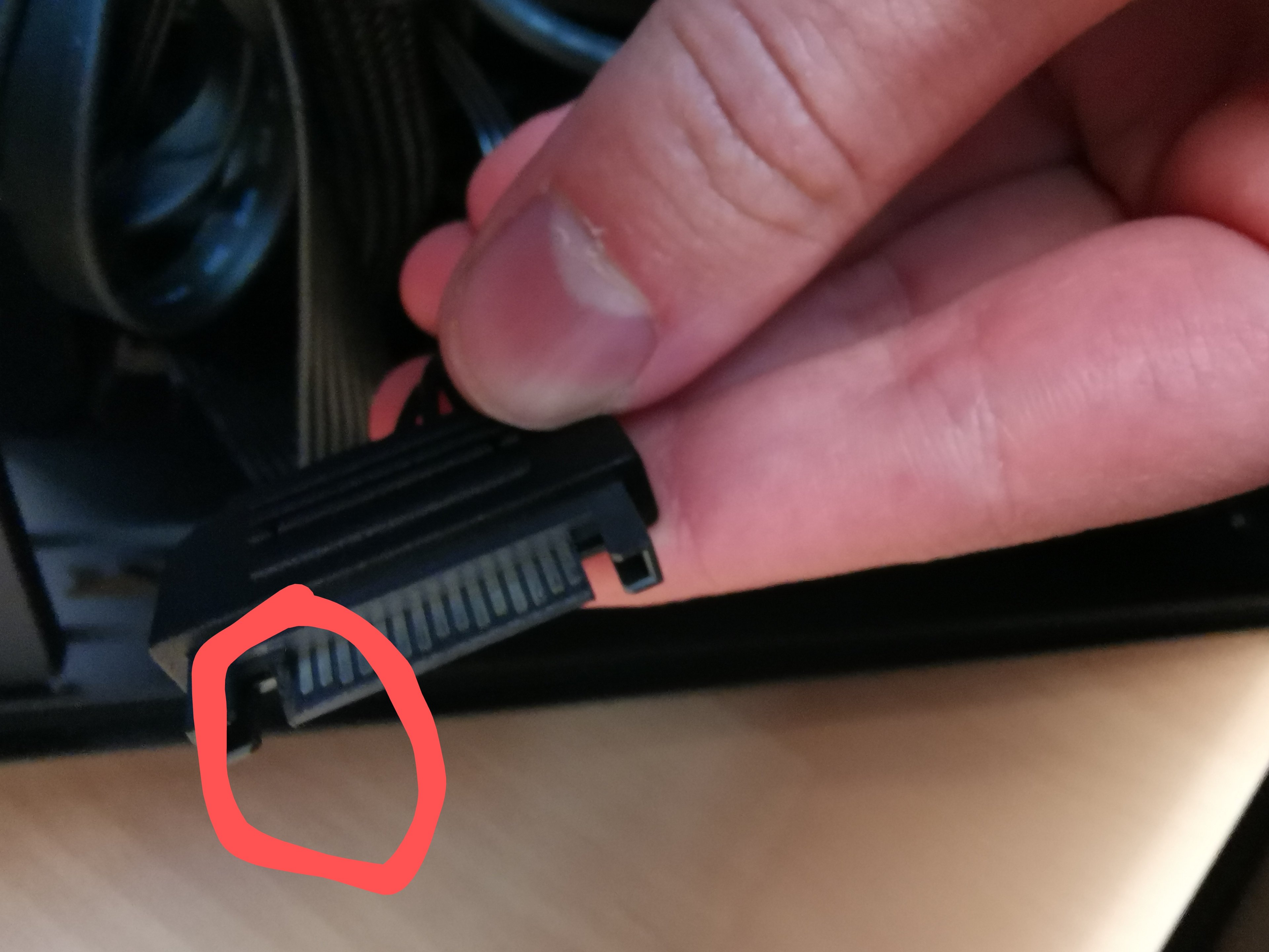

Jetzt ist mir beim basteln was dummes passiert. Dieses L Stück vom Kabel für die Header Stromversorgung des Gehäuses ist abgebrochen :(
Ist das ein Problem? (Siehe Bild). Hält eigentlich wegen dieser zwei Einbuchtungen trotzdem noch. Man muss halt beim reinstecken auf die Richtung achten jetzt
Header Stromversorgung des Gehäuses :confused_alt:
Das sind SATA Strom Stecker (Kabel/Adapter) auf dem Bild.
Das sind SATA Strom Stecker (Kabel) auf dem Bild.
Ach, das ist die Stromversorgung für die Lüfterplatine im Gehäuse. Daran sind die Lüfter angeschlossen und dann geht ein Kabel ans MB und eins für die Stromversorgung (wo der Nippel jetzt ab ist). Also nicht schlimm?
Weiß nicht inwieweit das nun schlimm ist.
Dachte erst am Netzteil, Stecker für Sata (Strom) wäre was abgebrochen,
was blöd wäre weil es zurückgeht
