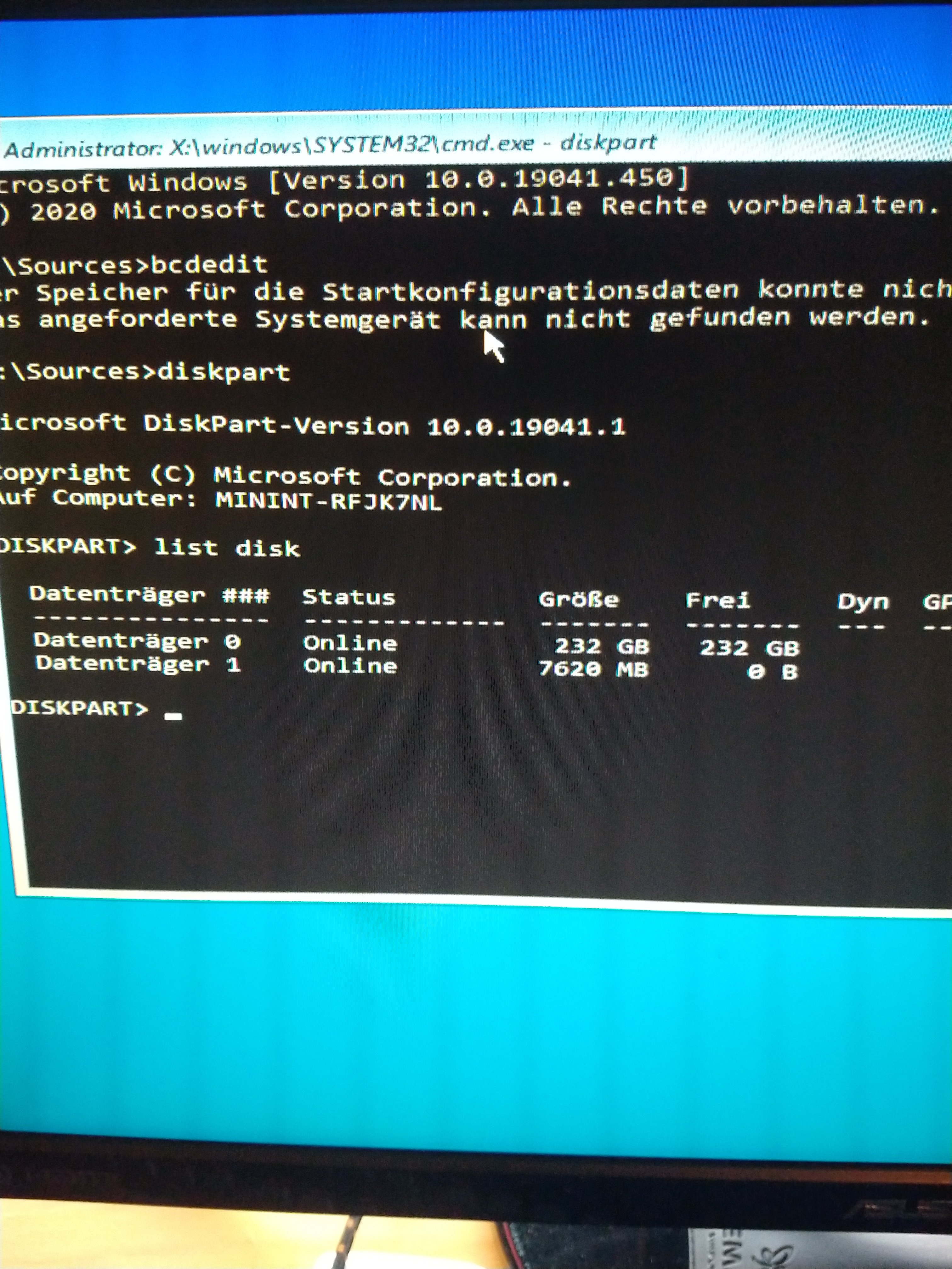

Ich habe hier noch was interessantes gefunden, scheint so als ob die SSD angeblich leer sei.
Also ich habe das mit Test Disk gemacht und es hat funktioniert! Alles wieder da ohne Verluste! Vielen Dank für die Hilfe
