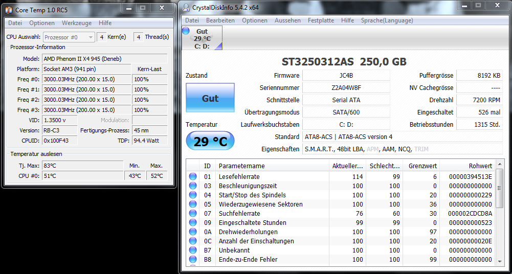

meine temps gemessen mit core temp und crystal disk info

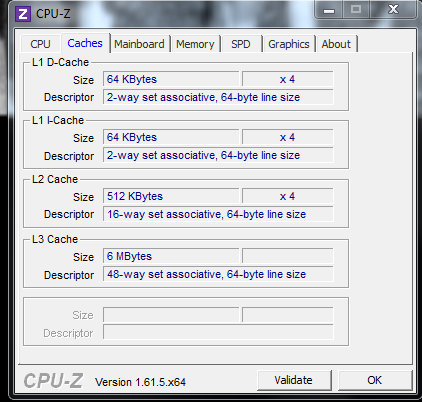

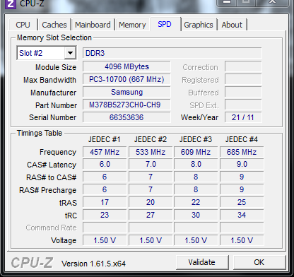

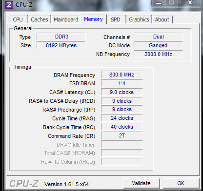

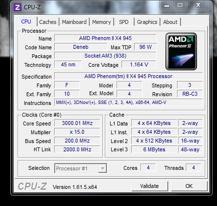

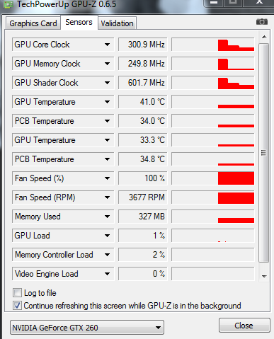

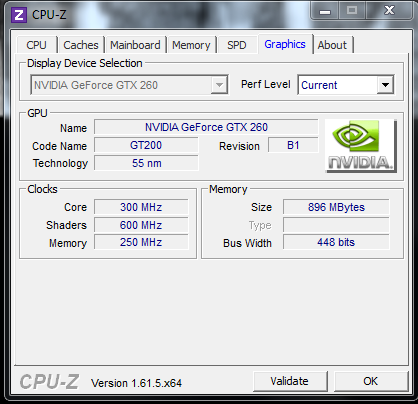

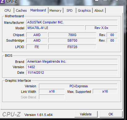

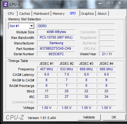

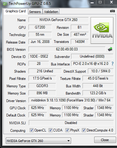

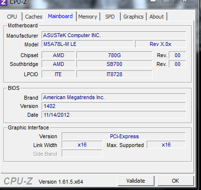

emeraldmine hier deine antwort und die screens danke für euer intresse und die hilfe
species_0001 bios is auf dem neusten stand denn memtest startet er nich bei mir mein englisch kenntnis ist gleich null vondaher hab ich keinen schimmer warum er das nich machen will
nöh, der RAM Teiler ist zu hoch eingestellt der steht auf 1:4 der müßte auf 1:3,33 gesetzt werden.
Im BIOS im Menü Advanced
JumperFree Configuration
Memory Clock Mode auf Manual setzen.
Memory Clock Speed auf 667Mhz setzen.
Frohes Zocken :D
