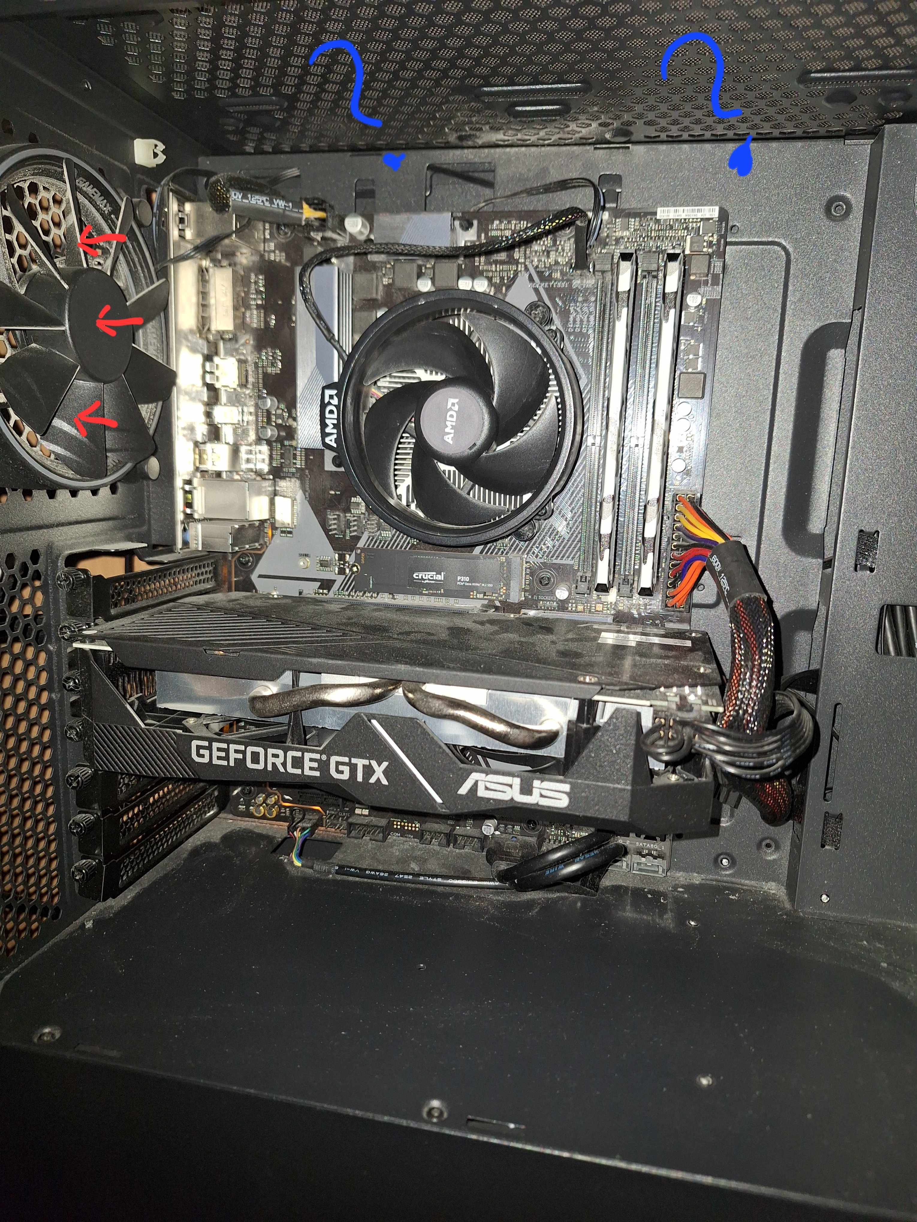

Was noch fehlt wären 2 weitere 120mm Lüfter die den Airflow verbessern (Hatte die Arctic P12 im Sinn). Und wie ich die natürlich dann richtig verbaue. (Lüfterslots im Anhang zu sehen)

Kommt denn vorne auch Frischluft ins Gehäuse?
Lüfter im deckel bitte nur hinten rein, der an vorderer Position würde wohl eher Frischluft vom Kühler abziehen
Reaktionen: Tom_Tom und Cerebral_Amoebe

natürlich funktioniert der Box Kühler, aber Im Gehäuse ist kein Airflow. Kaufe für 20 Euro einen Kühler. Zwei, drei Lüfter dazu. vorne rein und oben, hinten raus und Probleme sind gelöst

Den vorderen Lüfter im Deckel abklemmen und testen.
Wie schon geschrieben wurde, saugt der die Frischluft vor dem CPU-Kühler weg.
Passt in das Gehäuse nicht in die Front ein Lüfter?

Wenn das wirklich alles ist, was verbaut ist, würde ich einen Tower nehmen. Dann ist ja nur ein Lüfter hinten, der ausbläst. Dann würde ich oben den hinteren ausblasen lassen und den vorderen einblasen, damit du einen Airflow an den Tower bekommst. Wenn du Topdown behalten willst, nur einen vorne oben ausblasend und den hinteren einblasend. Vorausgesetzt, das Seitenteil hat keine Lüfterplätze und du hast wirklich nur drei zur Verfügung. In dem Fall würde ich aber eher ein neues billiges Gehäuse inkl. Lüfter und vernünftigem Airflow (so um die 40€ im Angebot) nehmen statt des Towers. Idealerweise aber beides.

@TE: Hast du jetzt oben im Gehäuse Lüfter installiert oder sind das einfach nur die Slots, die du hast und du hast nur den hinteren Lüfter installiert? Vorne im Gehäuse sind keine Slots/keine Lüfter?
Tatsächlich könnte es schon helfen, etwas mehr "Zuluft" ins Gehäuse zu bringen, damit der hintere Lüfter quasi nicht allein die warme Luft raustragen muss.
Würde ich wohl als erste Maßnahme machen: Mehr Luft rein. Wäre im Grunde der erste Test: Wie sehen die Temperaturen aus, wenn das Gehäuse offen bleibt? Also Seitenteil im Betrieb mal weg lassen.

Bist du dir sicher, dass der hintere Lüfter wirklich ausbläst?
Das sieht nicht so aus.
Doch doch, der hintere Lüfter bläst raus.
