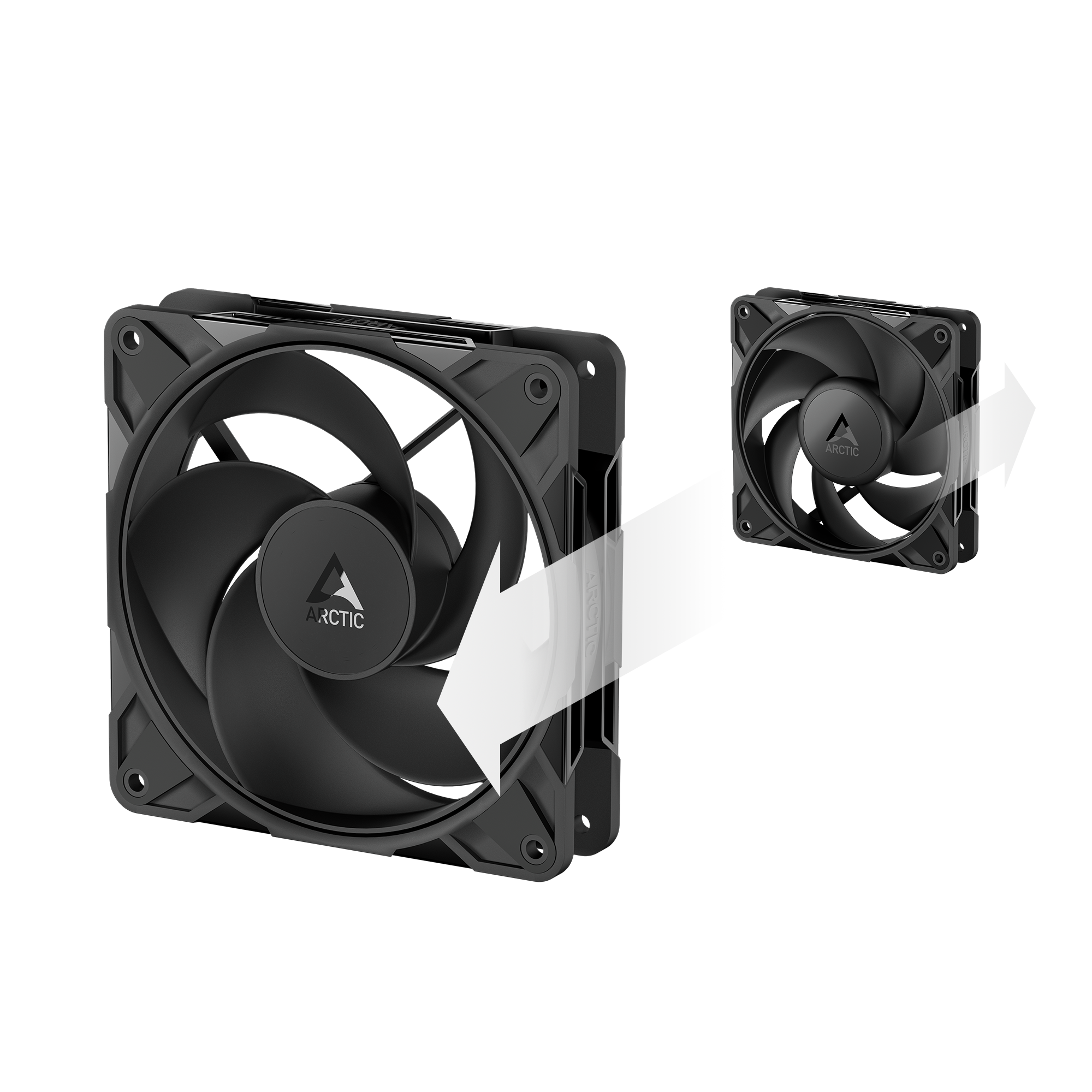

Ein Reverse-Modell kann es aufgrund der Blattgeometrie nicht sein.
Es ist ein ganz profaner Standardlüfter.

Also man erkennt einen Reverse-Lüfter schon sehr gut anhand der Lüfterblätter.
Reaktionen: xXDariusXx

Bist du dir sicher, dass der hintere Lüfter wirklich ausbläst?
Das sieht nicht so aus.
bläst raus
kachiri schrieb:
Doch doch, der hintere Lüfter bläst raus.
conglom-o schrieb:
Wenn es kein Reverse Lüfter ist, tut er das. Das weiß am Ende aber wohl nur der TE.
bläst raus
Reaktionen: Doly
