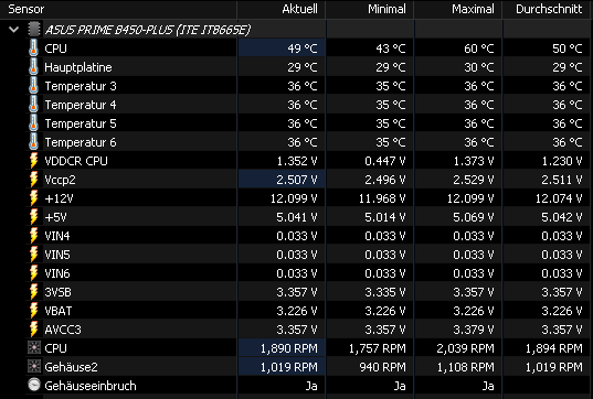

Hier Drehzahl des Gehäuße- und des CPU- Lüfters im Ideln

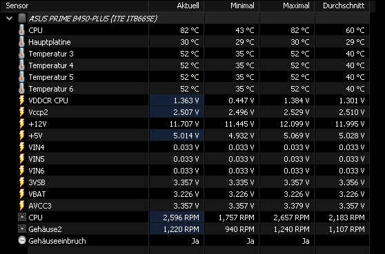

Und hier Ingame in Battle Field 1 (Direkt nach Spiel Start)
Nur der rausblasende Lüfter bedeutet halt, dass Frischluft nur per Unterdruck gezogen wird, entsprechend staubig ist es bei dir auch im Gehäuse. Wie gesagt: investiere mal ~25€ in einen besseren Kühler und wenigstens noch einen Lüfter.
Der Bengel auf deiner CPU dreht ja auf wie eine Turbine.
Was ist das genau für ein Gehäuse? Und wieviel Watt gehen durch die CPU?

Edit 2: Würde aber trotzdem über ein neues Gehäuse nachdenken, wenn du schon investierst.
Über ein besseres Netzteil würde ich mal nachdenken.
Das eingebaute liegt ganz hart an der unteren Grenze (11,44V) bei Belastung der 12V-Schine.
Reaktionen: Tom_Tom
