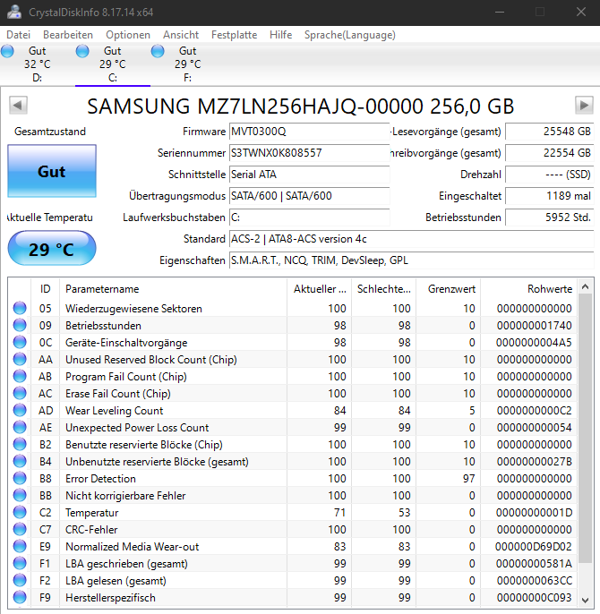

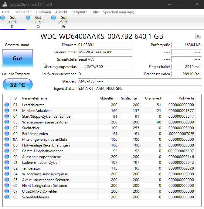

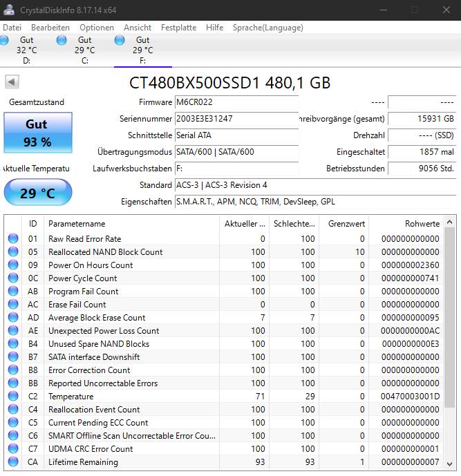

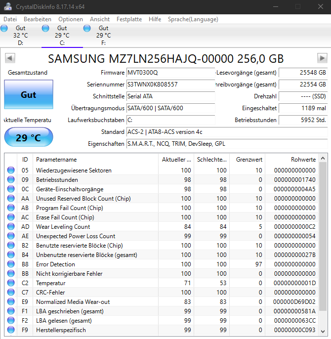

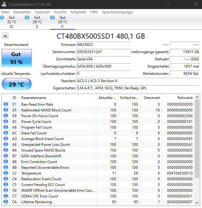

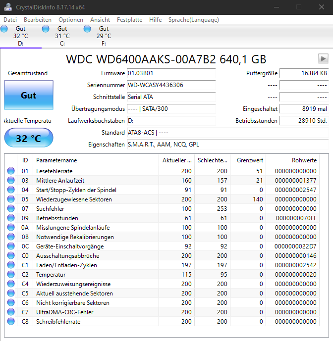

Was sagt CrystalDiskInfo zu den Platten?

Hier noch die benötigten Screenshots aus Crystal:

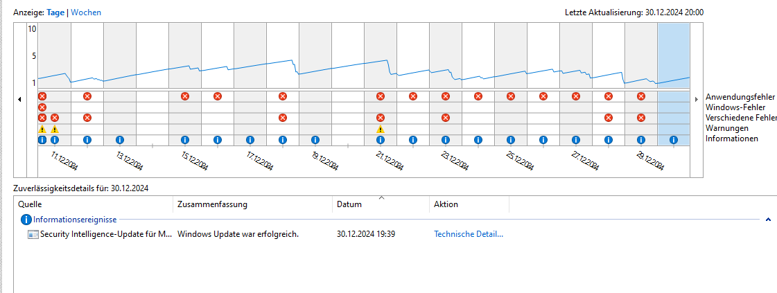

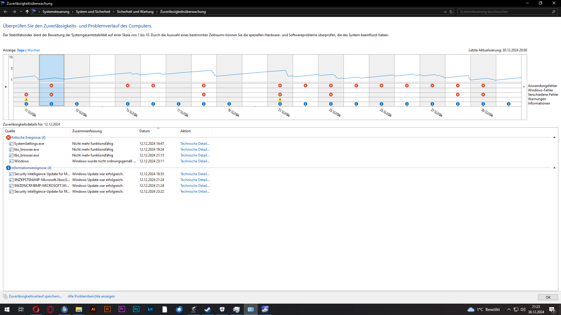

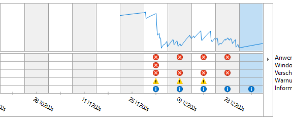

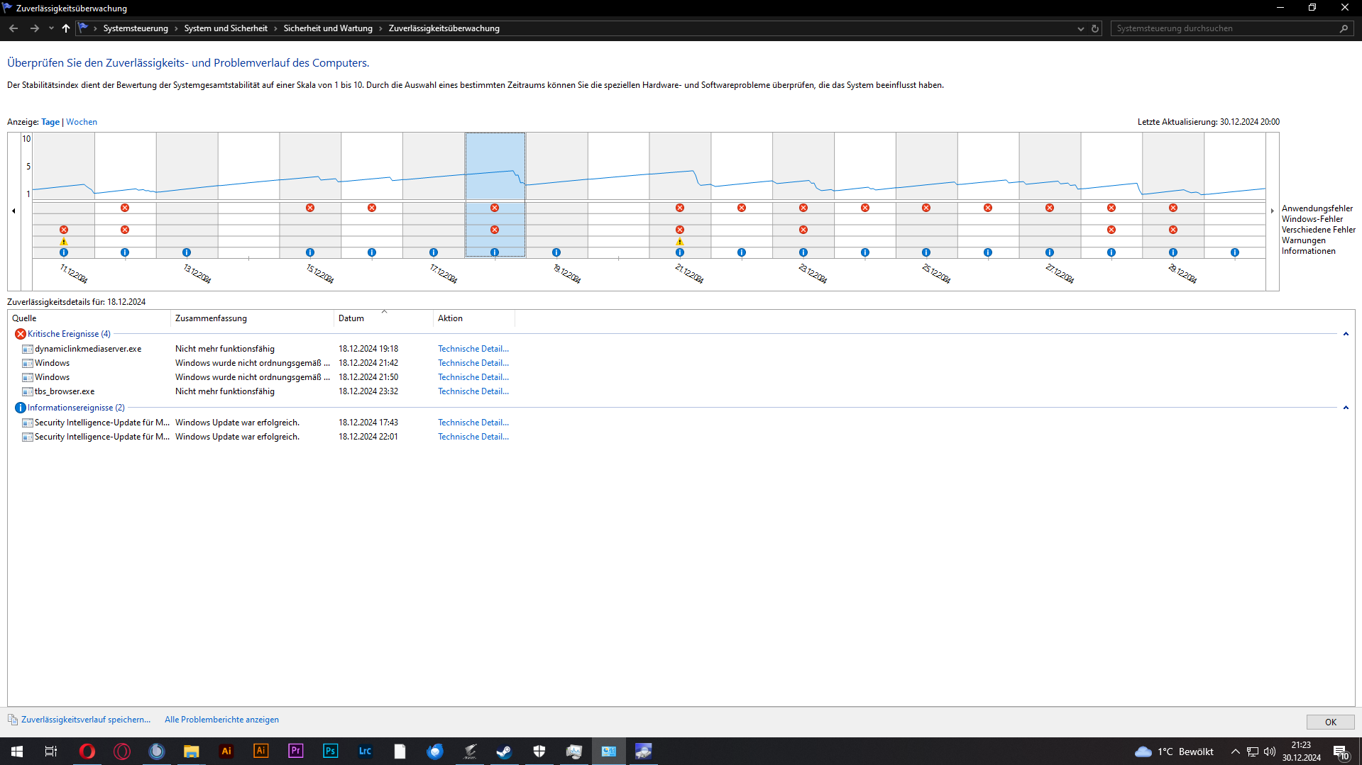

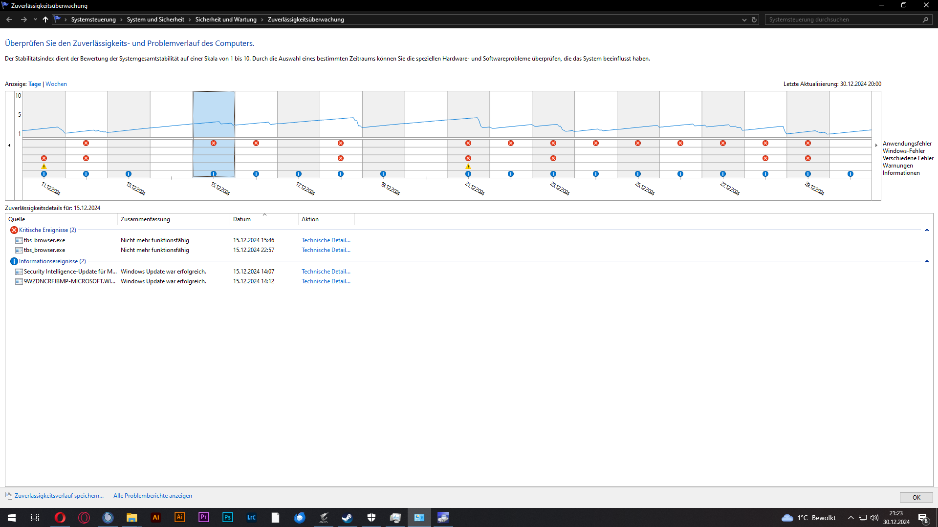

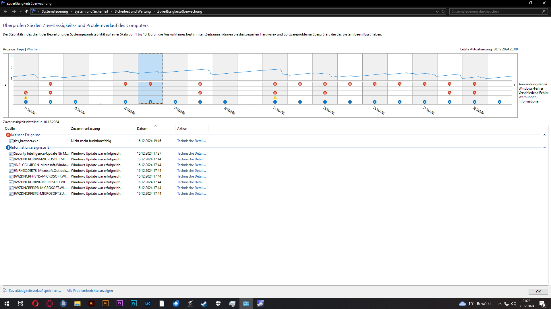

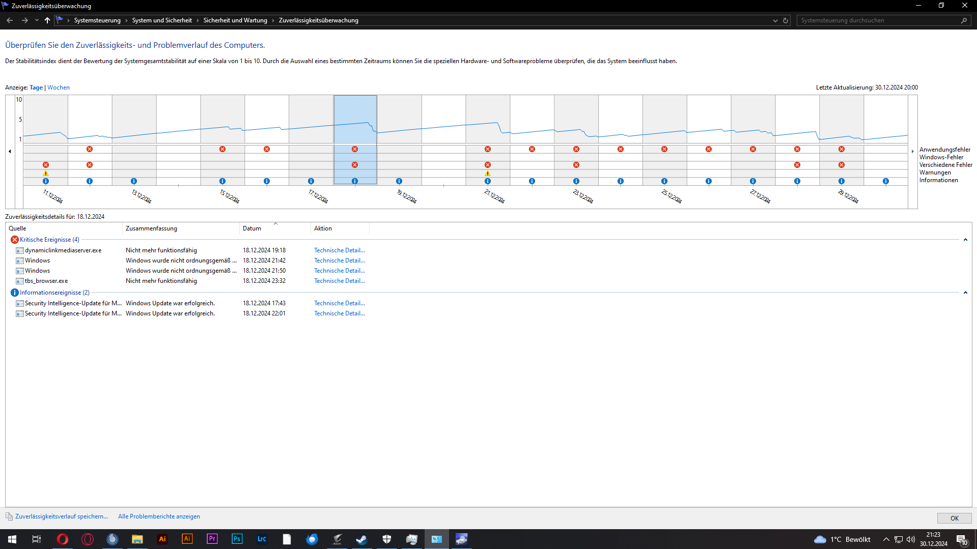

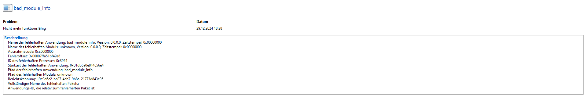

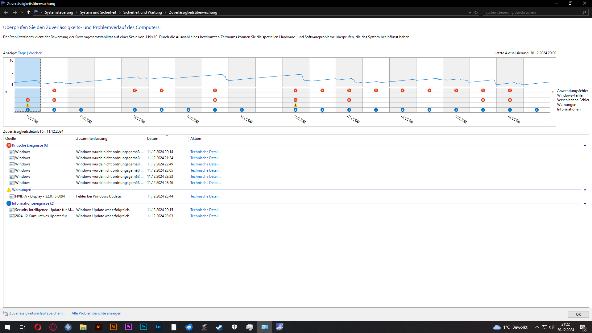

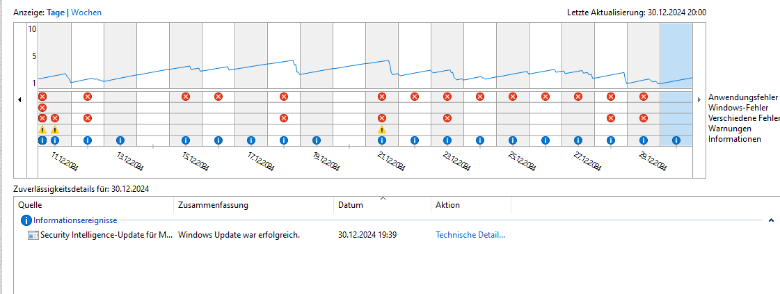

Und jetzt zeigst du uns mal die Fehler die im Zuverlässigkeitsverlauf zu sehen sind.
dyMOND schrieb:
Das ergibt halt für mich keinen Sinn, kann mir das jemand erklären?
Mit Erklärungen beginnen, kann man, wenn man den Fehler gefunden hat.
CU
redjack

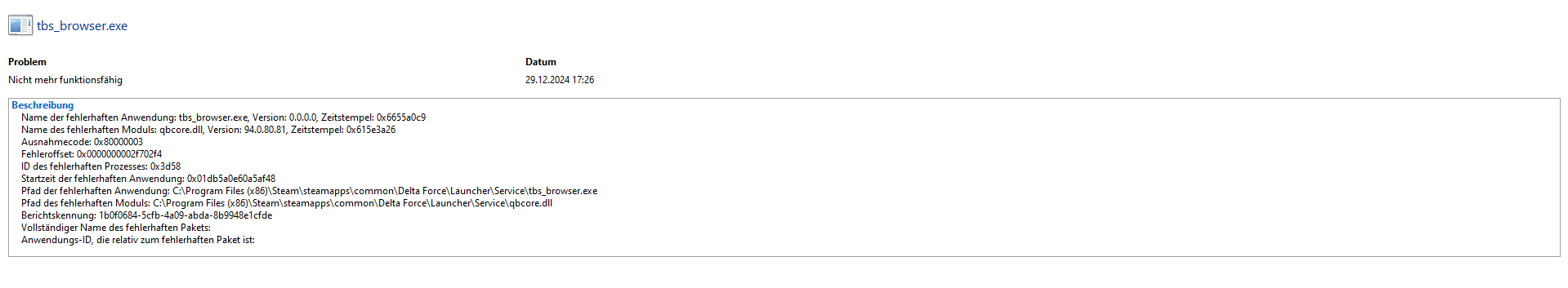

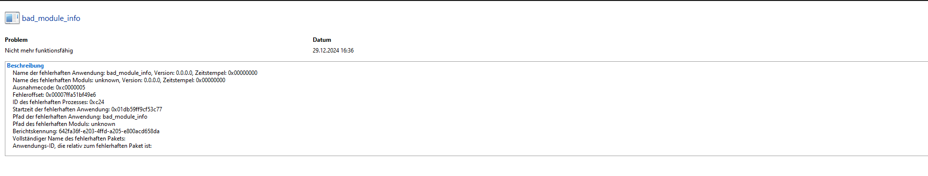

Das habe ich gesehen
Du musst schon die Details zu den Fehlern zeigen, mit einem Doppelklick auswählen und posten
Cu
redjack

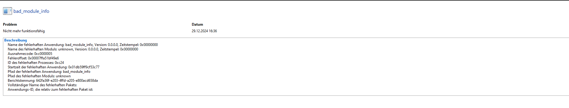

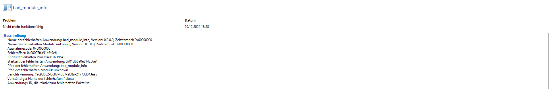

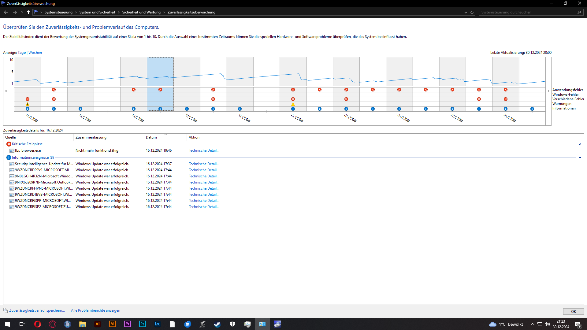

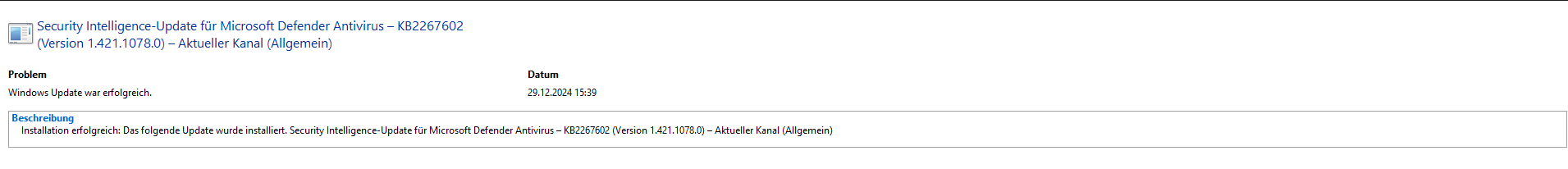

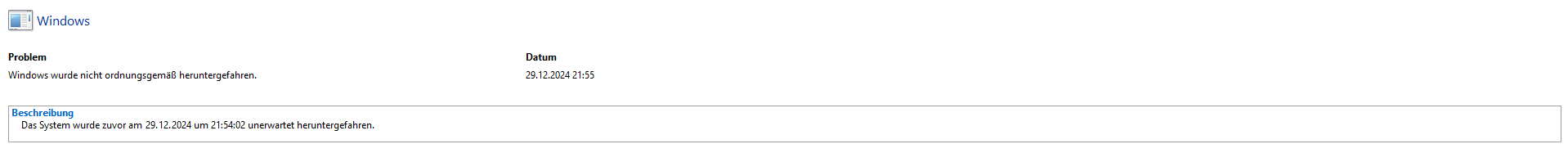

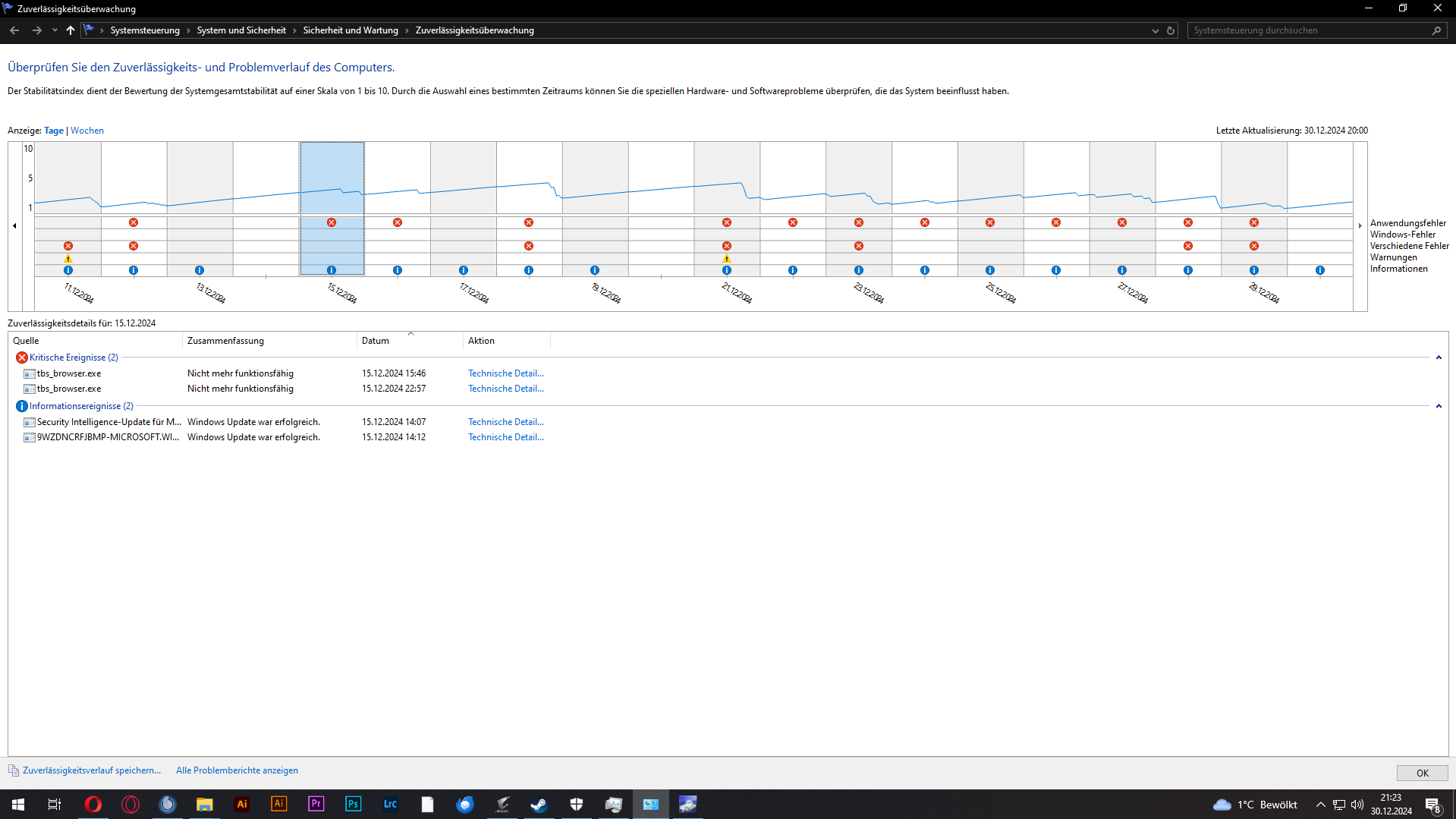

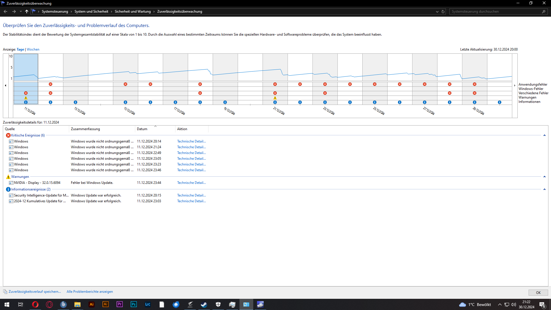

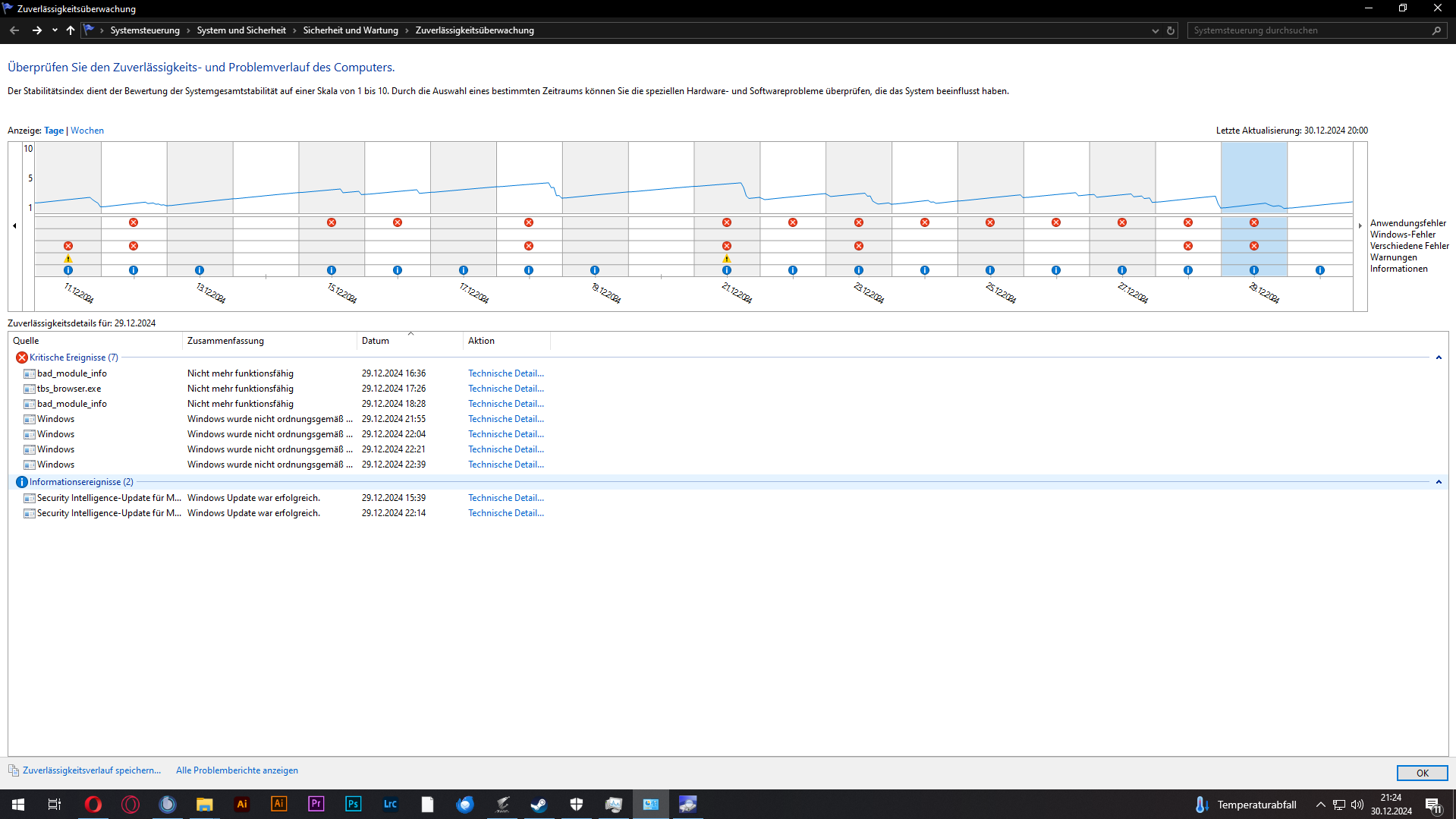

Cu
redjack

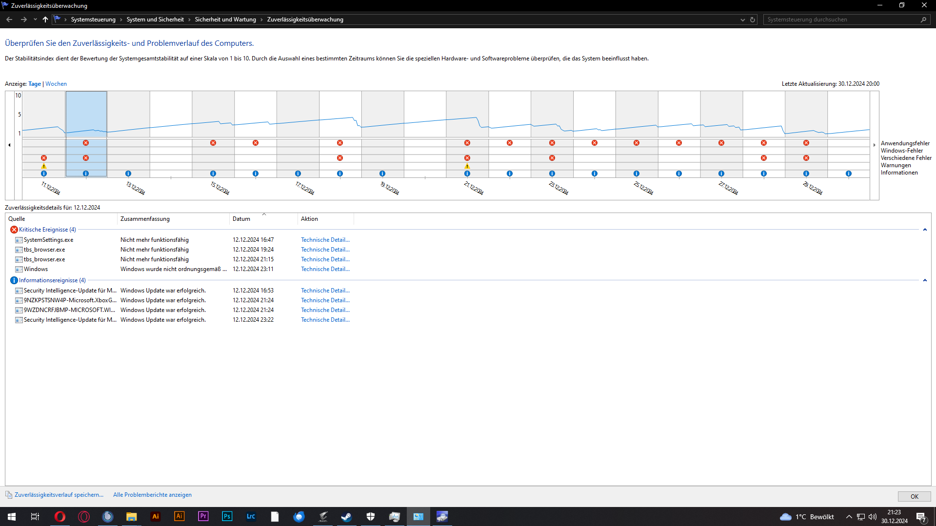

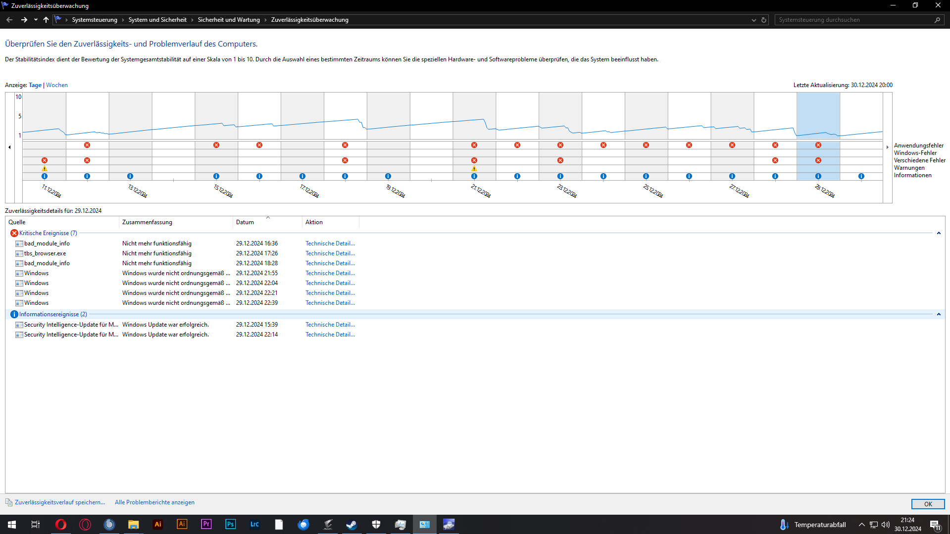

Entschuldige, mein Fehler...
Ich hoffe du meintest das dann so (die detaillierten sind von dem letzten Tag):

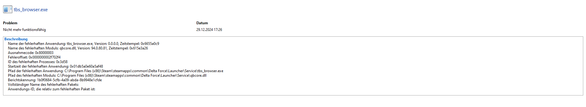

@redjack1000 Mainboard ist ein Asustek Prime Z270-A.
Rechner komplett geprüft.
der Tbs Browser, gehört zu Delta Force und ist ein Anti Cheat und da es sich dabei um ein Kernel-Level AC handelt wird dieser als Schadsoftware benannt.
Danke für die Erklärung, kannte ich nicht.
dyMOND schrieb:
das muss doch irgendwie simple zu erkären sein?
Das Netzteil bringt "eventuell", nicht mehr die erforderlichen Spannungen, um einen absturzfreien Betrieb zu ermöglichen. Lastspitzen, Lastwechsel werden nicht ausgeglichen oder oder oder, man kann nur raten.
