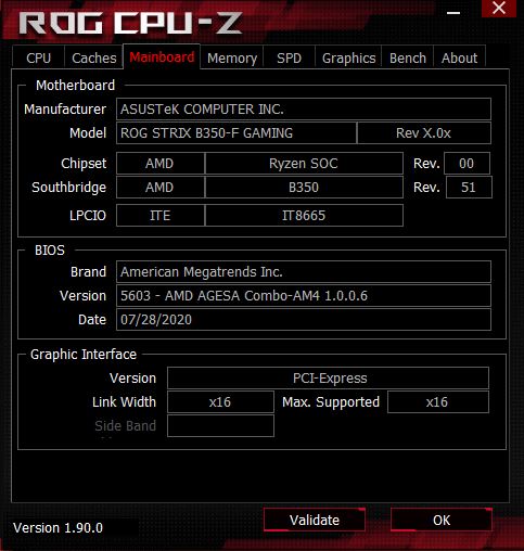

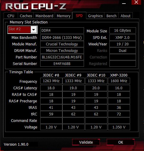

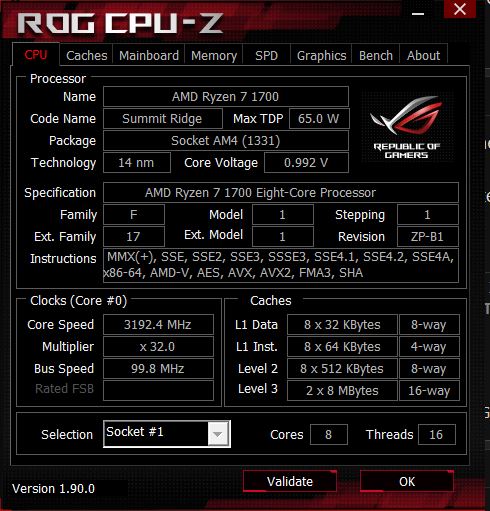

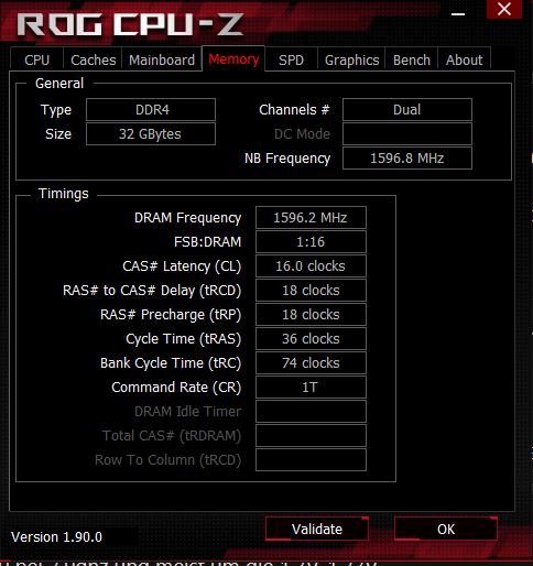

Mach doch bitte mal von allen Reitern bei CPU-Z ein Foto und stelle die hier bitte rein.

Hier die ganzen Screenshots

Hast du den RAM manuell oder per XMP übertaktet ??
Wenn Manuell, dann bitte alle OC zurücksetzten und nur das XMP Profil aktivieren.
@mcbloch Hab ihn nur per XMP übertaktet, manuell hatte ich nach dem Kauf mal versucht, wollte mich da dann aber nicht groß reinfressen. Der läuft also standardmäßig mit 3200mhz bei CL16 und 1.35V
Dann teste mal ohne XMP mit dem Standard-Takt. 3200 MHz ist beim Ryzen 1 recht hoch und auf jeden Fall OC vom Speichercontroller. Oder hattest du das bei deinen Tests ohne OC schon berücksichtigt?
