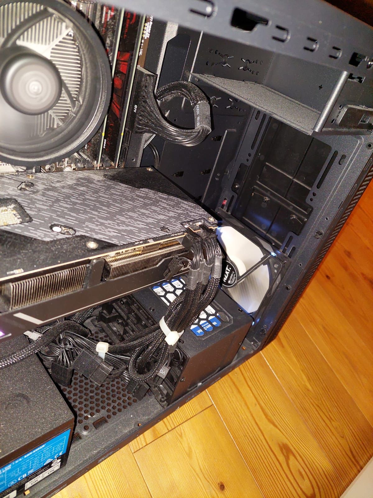

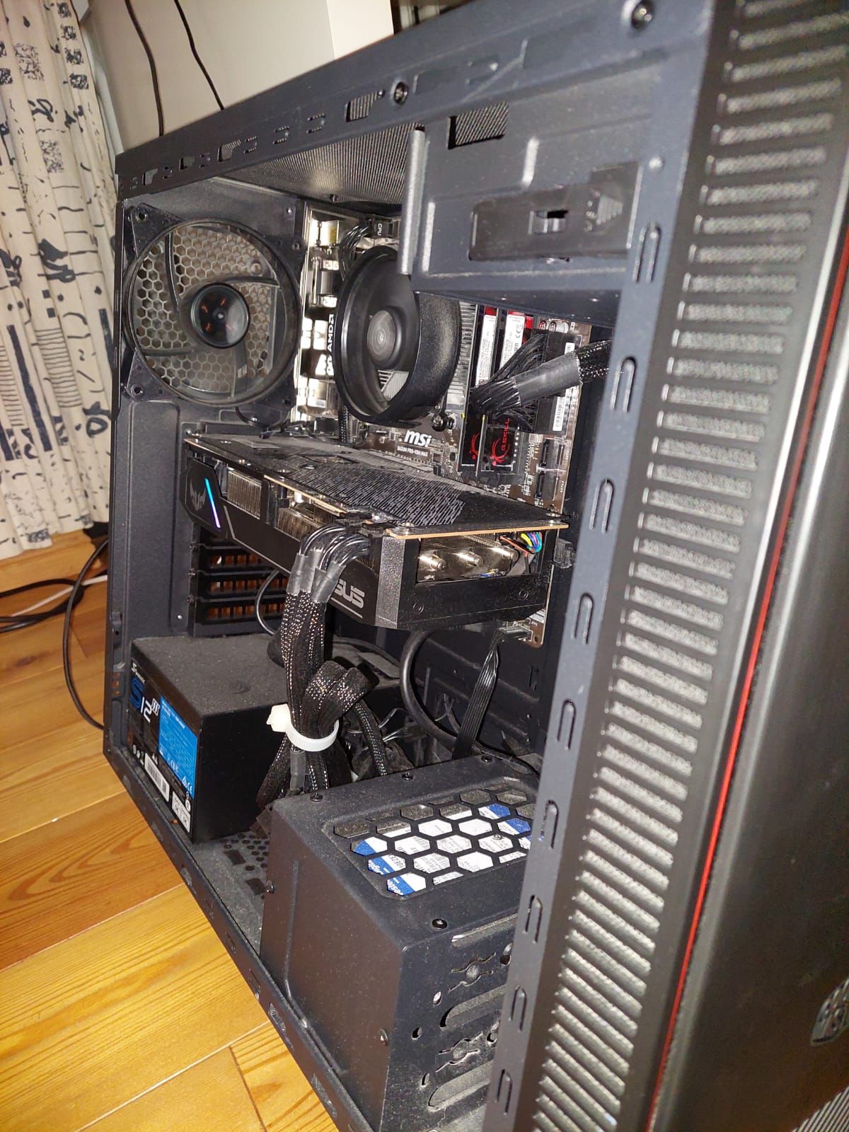

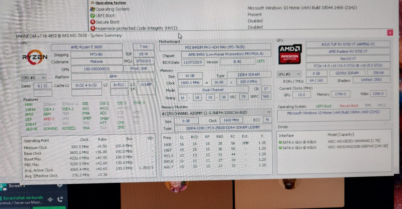

HWINFO posten, Bilder vom Innenleben .
Und zwar "scharfe,zoombare" Bilder!! Auf denen man auch klar was erkennen kann
Okay, also ich lass ihn heute HWinfo herunterladen und schicke euch die Fotos, bessere Fotos habe ich nicht.

und jetzt noch scharfe Bilder zum "Ansehen" von der Seite, senkrecht von oben auf das Board,bzw das "komplette" Innenleben
Die "schräg von oben quergestellten" Bilder sind vlt in ner ebay Kleinanzeige "cool", hier brauchts "klare" Bilder.
Dazu screenshots von den Temps im Idle und während prime.
