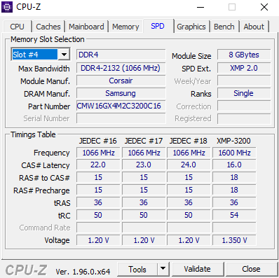

Zeig mal einen Screen von CPU-Z Reiter SPD (belegten Slot auswählen) bitte.
Das ist einmal der Screenshot. Scheint so, als ob schon Samsung Specher drauf wäre... Aber vielleicht sind es die A dies (wobei die doch ehr bei High-End Ram zum Einsatz kommen, oder?)
Kann es trotzdem der RAM sein? Und reicht es, wenn ich zum Testen einen 8GB Riegel kaufe? Oder sollten es 2 Riegel für Dual Channel sein?
