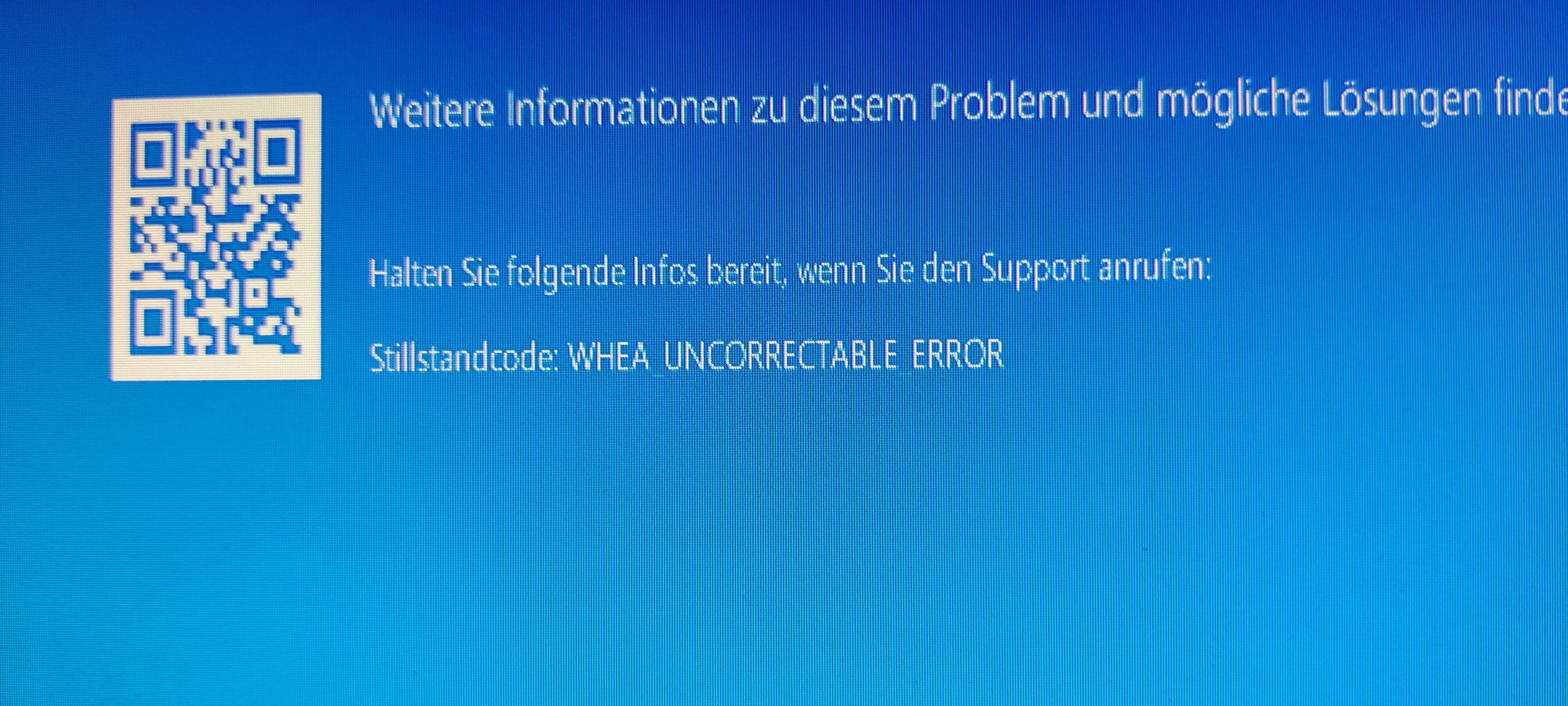

Nachdem ich bei meinem PC die GPU und CPU getauscht habe, habe ich leider mit Systemabstürzen zu kämpfen: Die GPU lief im Furmark 2 Stunden locker durch bei gut 70°, die CPU hatte auch kein Problem mit 30m Prime (max 82°). Allerdings kommt es immer wieder zu Systemabstürzen wenn man entspannt FIFA 21 zocken möchte. Mal mit Windows Bluescreen (siehe Bild) oder die Bildschirme werden einfach schwarz und der PC startet neu. Als ich die CPU gegen meinen alten 3700x getauscht habe, lief alles gut auch beim FIFA zocken, weshab ich den Fehler auf die CPU schieben würde. Komisch ist jedoch, dass der 5800x Prime ganz entspannt meistert... Habe kein OC o.ä. betrieben. Das XMP Profil lief auf dem Board mit dem 3700x davor übrigens immer ohne Probleme, weshalb ich denke, dass der RAM nicht das Problem ist. Kann mir da jemand helfen?

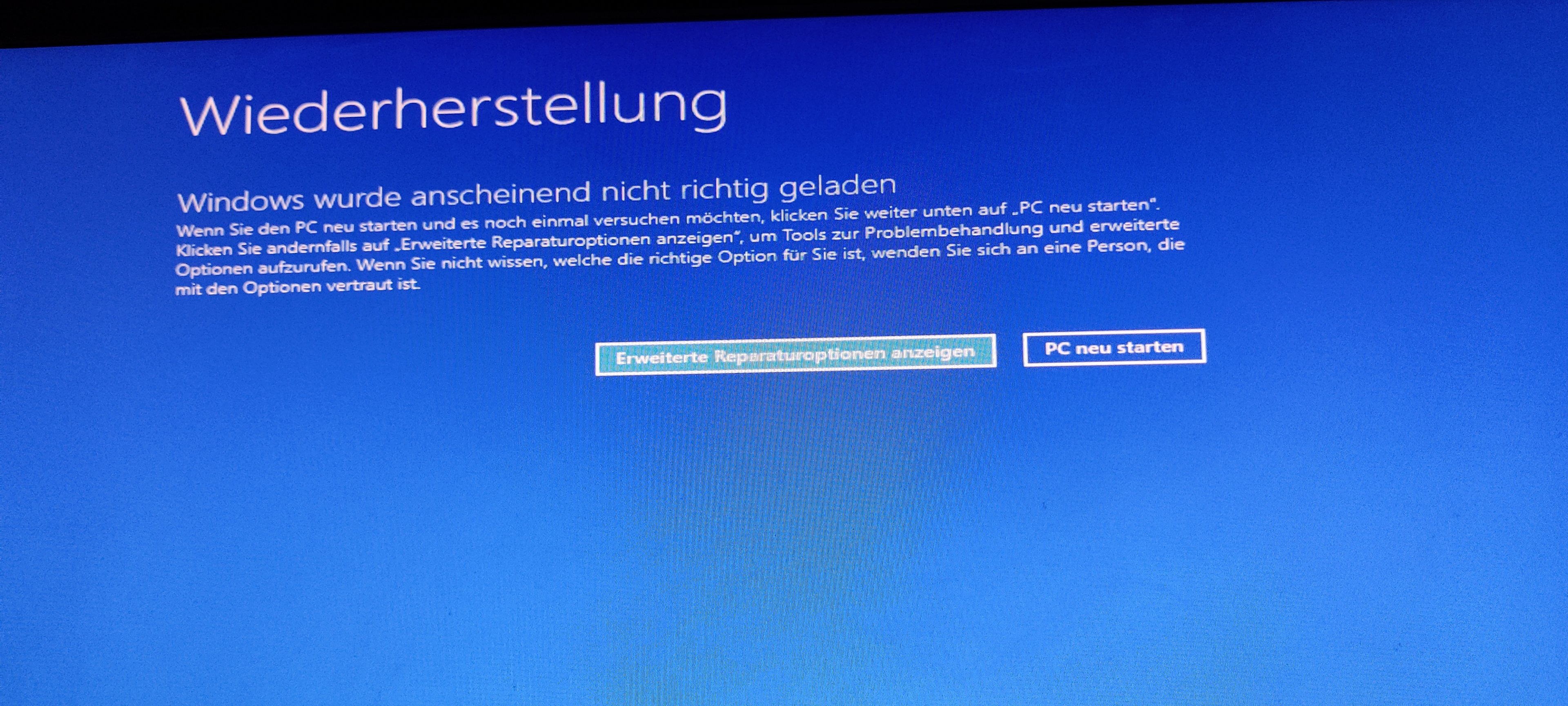

edit: jetzt kriege ich schon Bluescreens nur beim Windows Start... Zuvor hatte ich sie ausschließlich in FIFA, sonst in meinem anderen Game. Zudem komme ich manchmal beim Start in den Windows Wiederherstellungsmodus

Der gute alte WHEA Fehler - neben den USB Problemen nur ein weiteres Ärgernis dieser Platform!
Konzentrier dich bei deiner Recherche auf den WHEA Fehler, in der Windows Ereignisanzeige findest du auch, welcher Core dieses Problem ausgelöst hat. Im Grunde handelt es sich um einen Fehler im Prozessorcache.

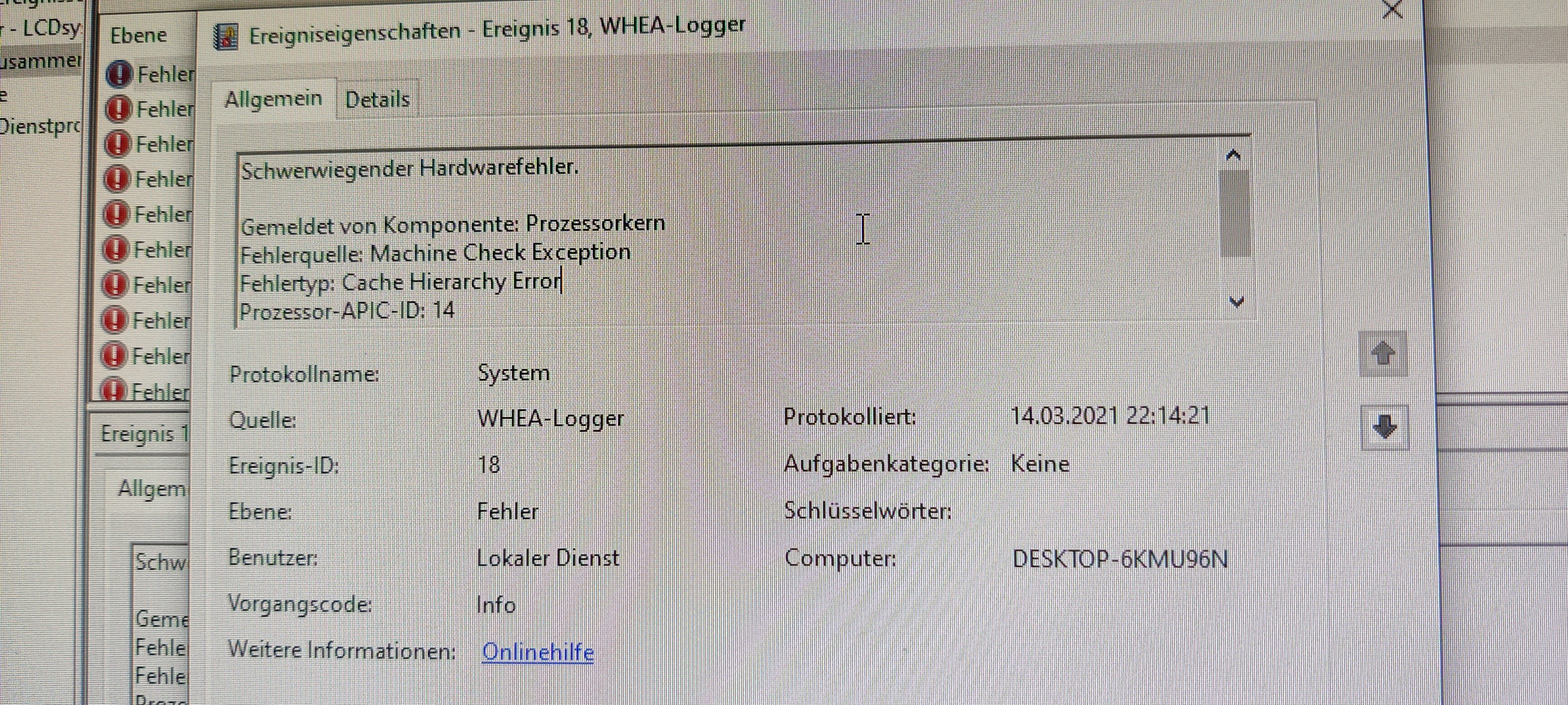

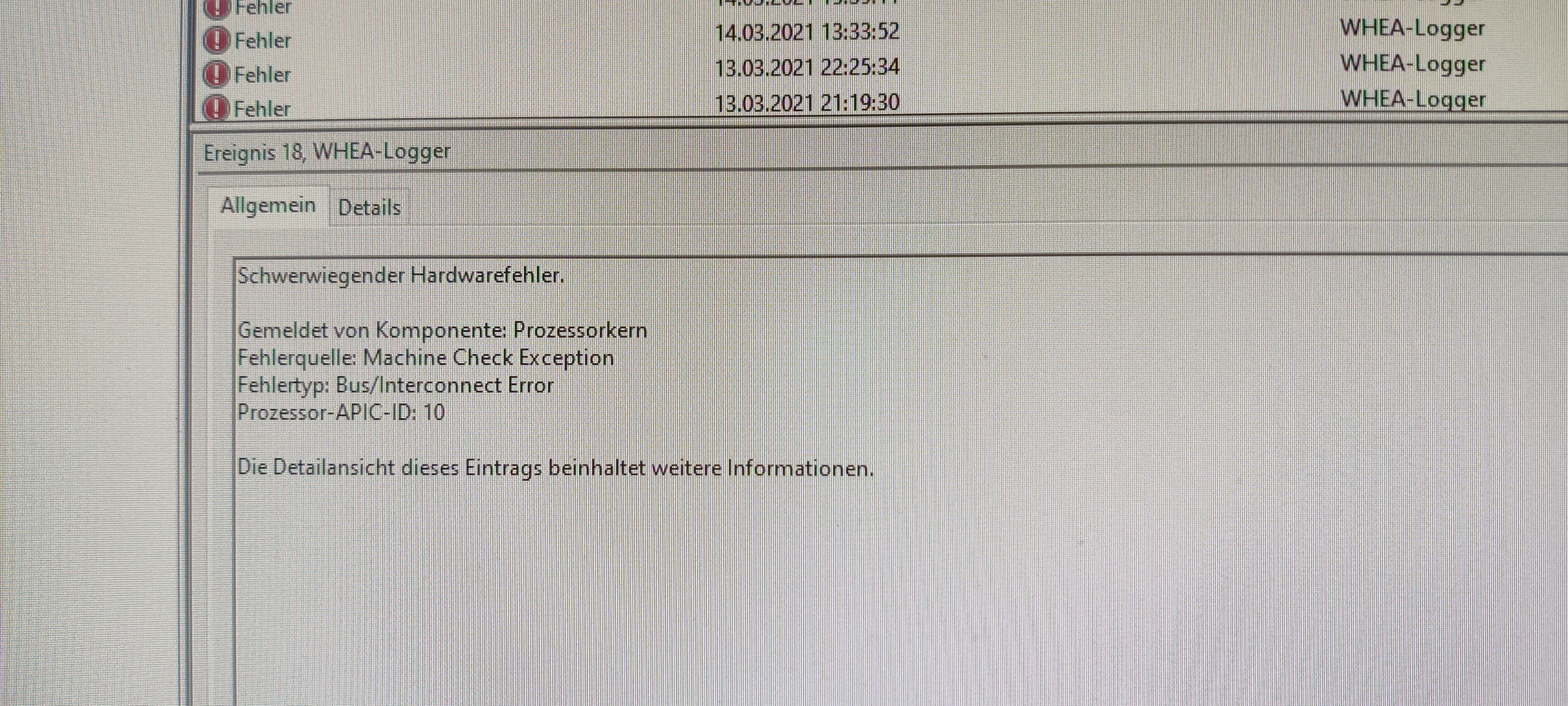

das wird mir in der Ereignisanzeige angezeigt... Wird daraus jemand von euch schlauer?
Wenn das passiert ohne dass du in Bios etwas ausser der Bootreihenfolge eingestellt hast, dann ist es wahrscheinlich die CPU - nur da du das eben noch nicht getestet hast...
Ja, steht ja auch bei Windows. CPU steht für mich fest. Irgendwas mit dem Cache, Siehe Bild oben. Ist das ein Garantiefall oder nur schlechte Software?
