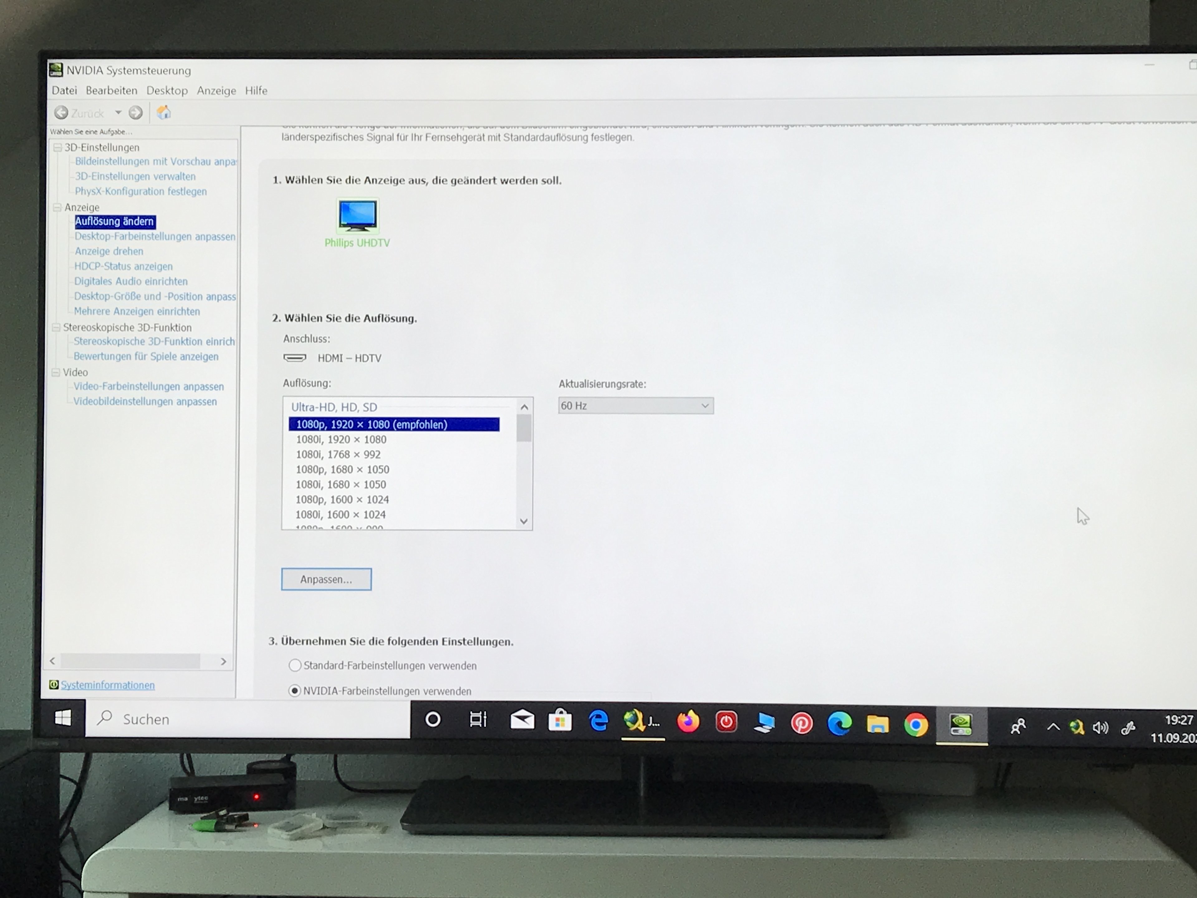

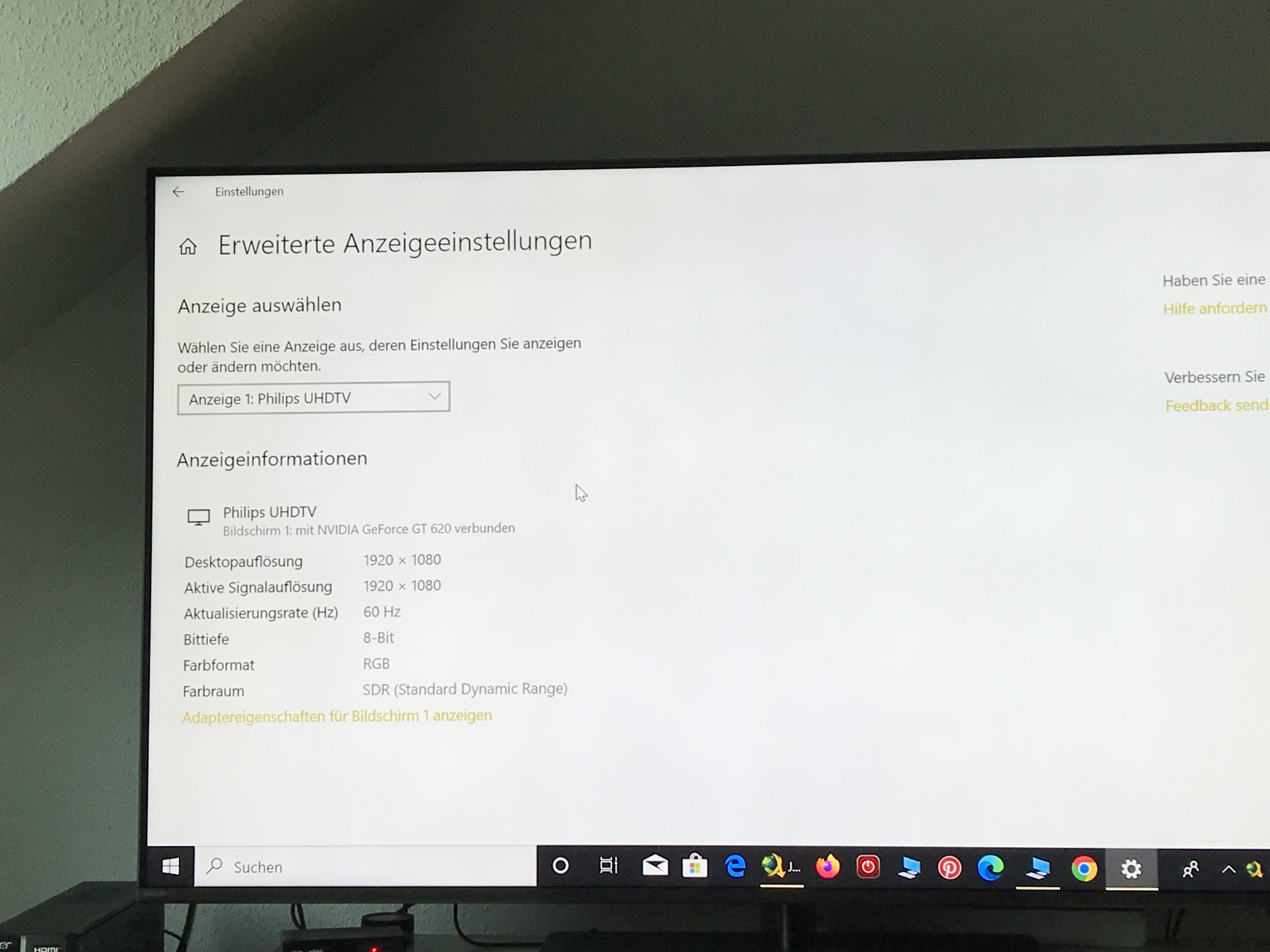

Ich hab folgendes Problem. Ich habe meinen PC an einem Tv angeschlossen gehabt.Älterer Sony 65“ . Pc war über hochwertiges HDMI Kabel angeschlossen. Jetzt hab ich mir einen neuen TV zugelegt. Philips 8808 auch 65“. Jetzt wollte ich meinen Pc wieder ans TV anschließen. HDMI Eingang auf Pc konfiguriert Kabel rein. Und dann bekomme ich die Meldung“ Nicht unterstütztes Videoformat“
Mein erster Verdacht die Grafikkarte. Aber dann den alten Tv angeschlossen und Pc fährt normal hoch. Jetzt das HDMI Kabel vom neuen Tv im Pc eingesteckt und ich habe ein Bild.Alles läuft. Internet ,YouTube Videos alles ohne Probleme. Nur de Pc fährt am neuen Tv nicht hoch. Hat jemand eine Idee oder das schon mal gehabt?
Bin für jeden Tip dankbar.An Pc und Tv Einstellungen alles probiert.
Vielen Dank im Vorraus
Pc I3 CPU und Grafikkarte NVidia GeForce GT600.
Neuer Tv wird auf dem Pc in Anzeigeneinstellungen erkannt

Janhab alle einstellungen durch. Was mich verrückt macht an einem andernTv oder Bildschirm fährt der hoch und wenn ich die Kabel umsteck läufst 😠
Aber eigentlich solltest du da auch iwo 4k auswählen können müssen. Ist ja ein UHDTV und wird ja auch so erkannt. Eventuell liegt es am Kabel, auch wenn es anschließend klappt.
https://www.nvidia.com/en-gb/geforce/graphics-cards/geforce-gt-620/specifications/
Ah ne, die kann das wohl tatsächlich noch nicht. Da lohnt sich wohl auch mal ein Upgrade. ;) Der alte TV hatte wohl halt keine so hohe Auflösung. Genaue Modellbezeichnung wäre hilfreich.
