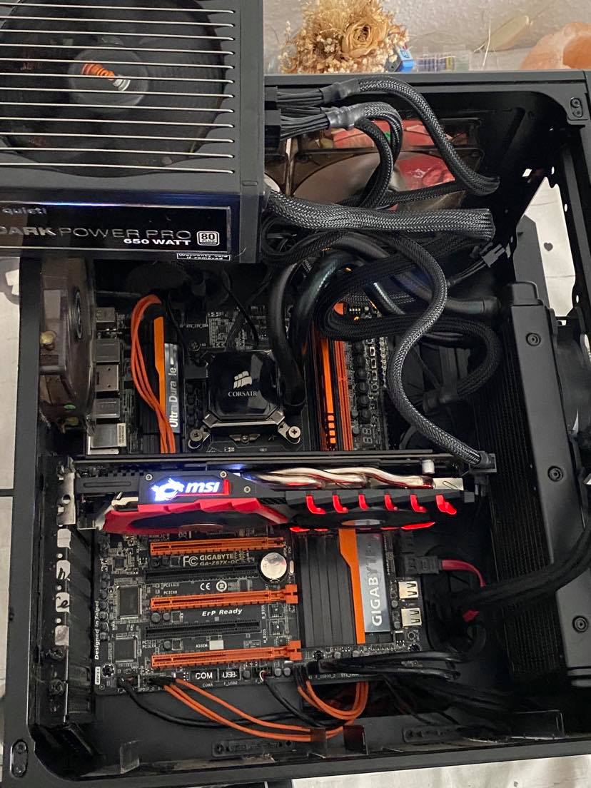

Guten Tag liebe Gemeinde.
Ich habe erneut den PC eines freundes zum ansehen bekommen....
Keine ahnung wie diese es stets schaffen alle so enden zu lassen.
Dennoch wird euer Rat benötigt.

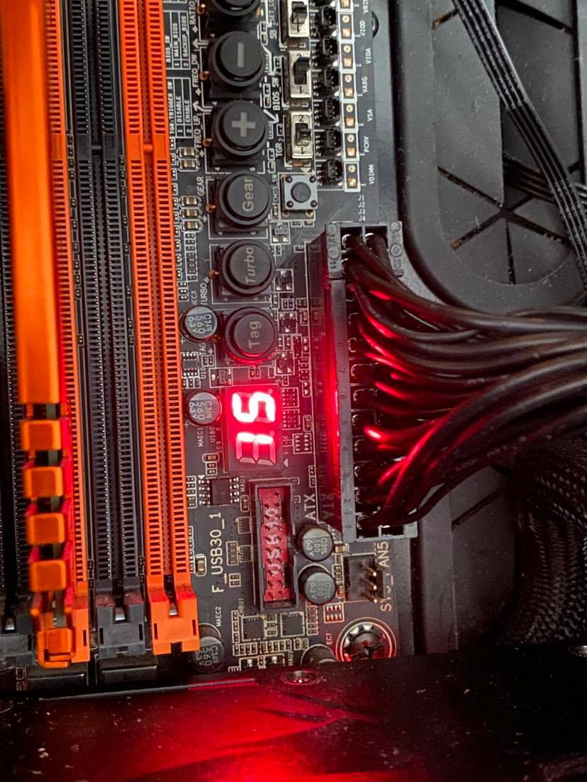

Der PC fährt stets an und meldet Fehler 15!?
Danach etwa 15 sek schaltet dieser wieder ab...

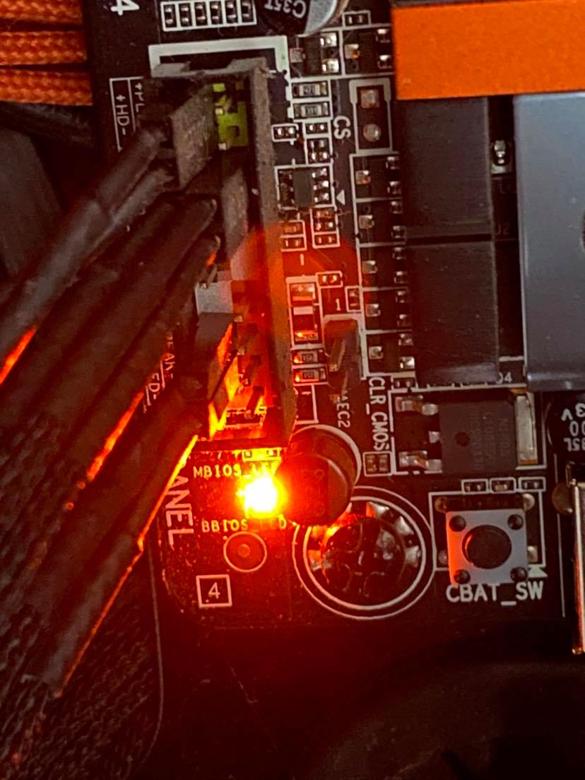

Zudem leuchtet eine LED BBIOS?
Ich habe bisher getan:
Bio resettet
Batterie getauscht
teste momentan mit meinem alten DarkCore 650W Netzteil
alle RAM/1 RAM; selbes problem
Zum System:
Mainboard GA-Z87X-OC
RAM DDR3 von Geil
GPU 1060
CPU: Intel ein LGA1150
Vielen dank im Voraus!

-> Error15 -> Pre-memory North-Bridge initialization is started.
Mein altes Asus MB hatte auch mal eine Reboot Schleife , lag bei am Ram der wurde erst nicht richtig vom Bios erkannt.
Edit: Kommst du mit dem Direct to BIOS Button (DTB) auf dem Mainboard beim Booten vll ins Bios?
Memory Safe Button (MEM_SAFE) Pressing the Memory Safe button engages a fail- safe mode that allows the system to boot in a safe memory configuration, regardless of the DDR3 DIMM speed or CAS rating. (Note: Engaging Memory Safe may impact system memory performance.)
Teste mal die beiden Taster auf dem Mainboard.

Leuchtet auf dem MB unten rechts (auf Bild3) die MBIOS Led oder BBIOS Led ?
Es leuchtet MBios
Sorry

ps: kannst ja vll. nochmal das Backup Bios testen, per umlegen das Schalters aufn MB.
