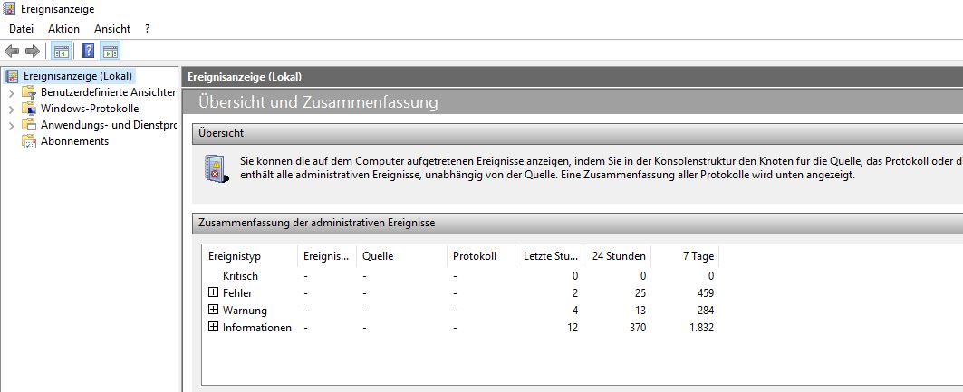

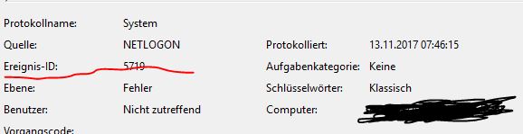

Moin,
Es gibt in Windows die sogenannte "Ereignisanzeige" dort werden alle Ereignisse und Fehler aufgezeichnet.
Öffne die Ereignisanzeige und mach dich mit der Oberfläche etwas vertraut, danach provozierst du einen Systemabsturz und guckst dort nach und versuchst den Fehler zu finden. Wenn du ihn gefunden hast gibt es immer eine "Ereignis ID" die kannst du im Internet suchen und weißt dann ungefähr was los ist. Dort wird dann stehen ob er wegen unzureichender Stromzufuhr abschaltet, oder ähnlichem
Siehe:
Ereignis ID:

@wallegee
Also im Ereignisanzeige hab ich bei nem Systemabsturz ein Ereignis-ID 41 bei Kritisch.
Ereignis-ID 41: Das System wurde neu gestartet, ohne dass es zuvor ordnungsgemäß heruntergefahren wurde. Dieser Fehler kann auftreten, wenn das System nicht mehr reagiert hat oder abgestürzt ist oder die Stromzufuhr unerwartet unterbrochen wurde.
Also müsste es am Netzteil liegen oder?
