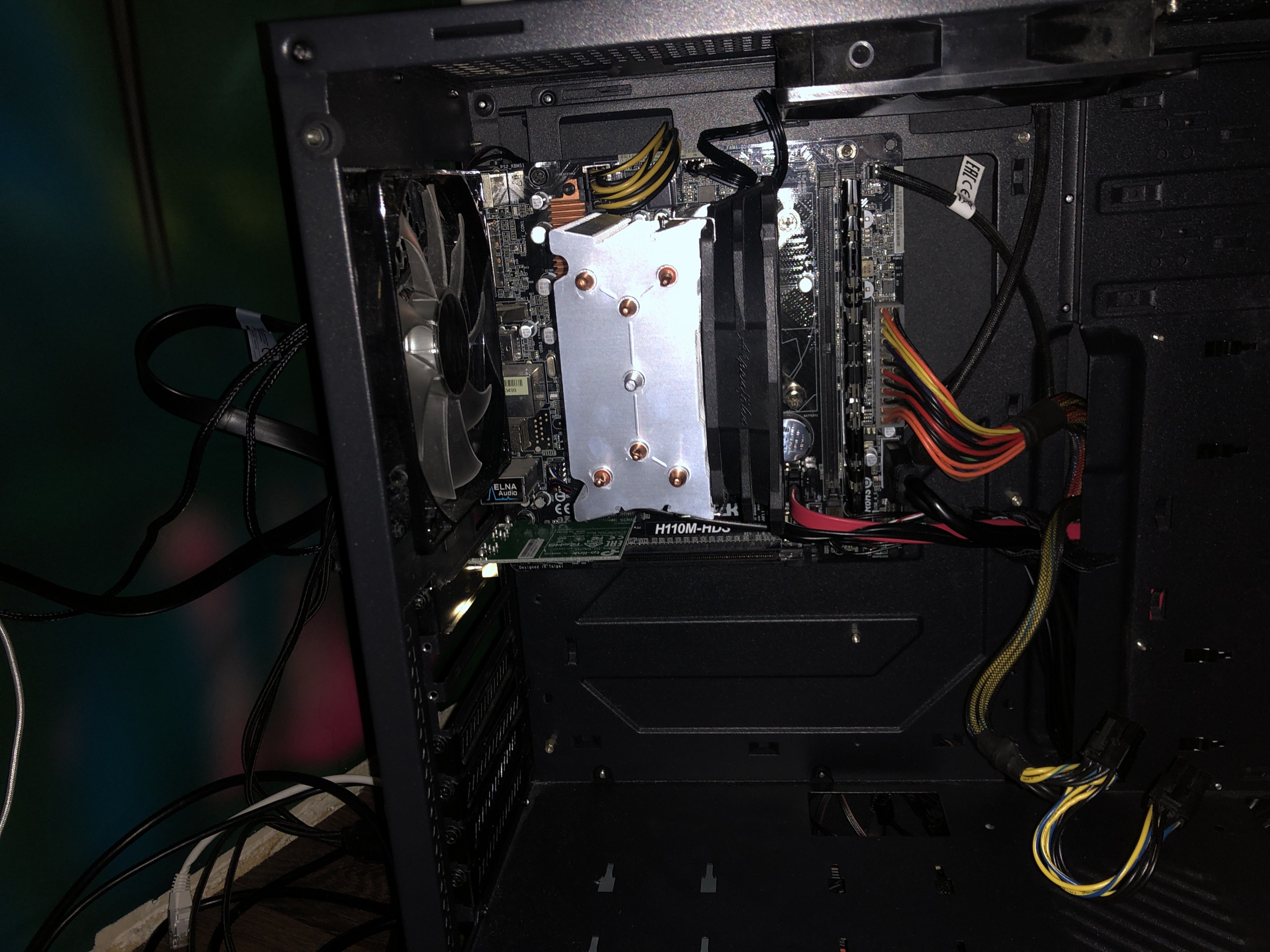

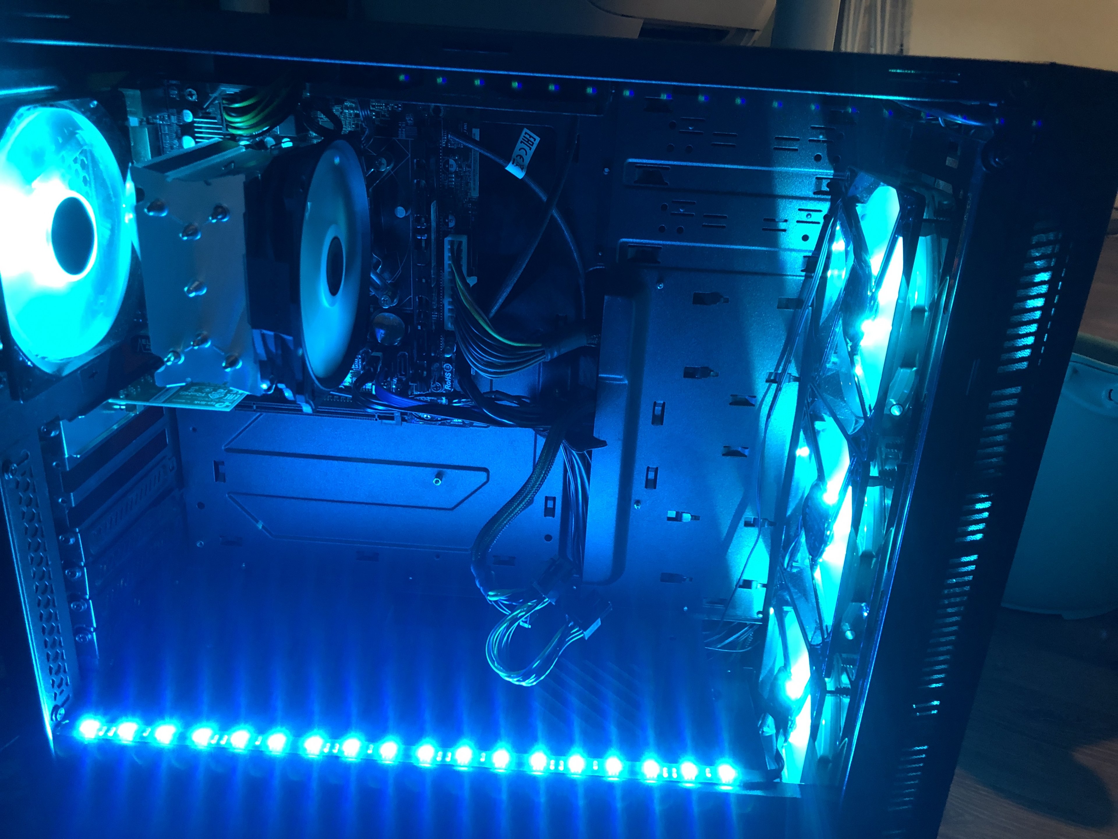

Nee, alles völlig korrekt. Mach' sonst mal ein Foto des PC-Inneren, eventuell ist ja versehentlich was gelöst worden
DVI Anschluss hab ich garnicht nur VGA aber habe keinen vga Kabel ^^
Außer der graka habe ich nichts abgesteckt ..
Hatte den pc auch damals selber zusammengestellt
Warum die Maus und die Tastatur nicht leuchtet ?
Weder usb 3.0 noch 2.0
