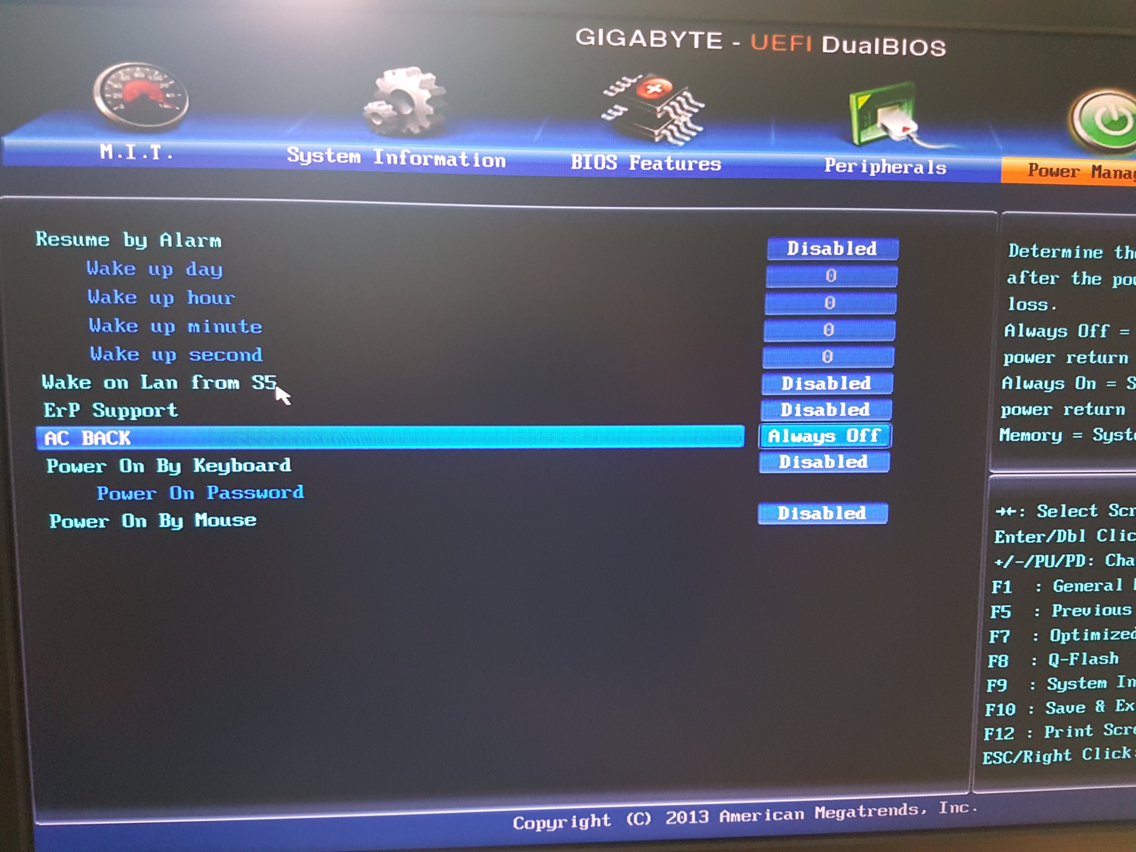

Hab natürlich genau dies auch schon gedacht, finde dort aber nichts...
Ist bei mir alles auf aus. Was mich stutzig macht, wieso geht der PC an, wenn ich den Monitor ausschalte?

vielleicht spielst du grad am falschen Bios rum?
Dualbios + Gigabyte macht gerne mal lustige Faxen.

Schau mal bei den USB-Einstellungen im BIOS, ob die Ports nach dem Ausschalten des Rechners noch weiter mit Strom versorgt werden
controlokk schrieb:
Ich habe jetzt den Rechner komplett vom Netz getrennt, Die Monitore triggern nun den Start des PC's nicht mehr, auch das Keyboard nicht, aber es leuchtet dann halt, wenn ich auf eine Taste komme.
Das ist bei mir auch so und hat mit dem Standby-Strom zu tun.
Ich habe bei mir den Windows Schnellstart deaktiviert, weil mit NVMe eh alles so flott geht. Das behebt auch das Aufleuchten der Eingabegeräte, denn dann ist wirklich aus.
