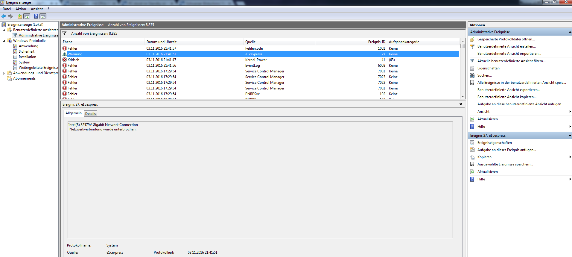

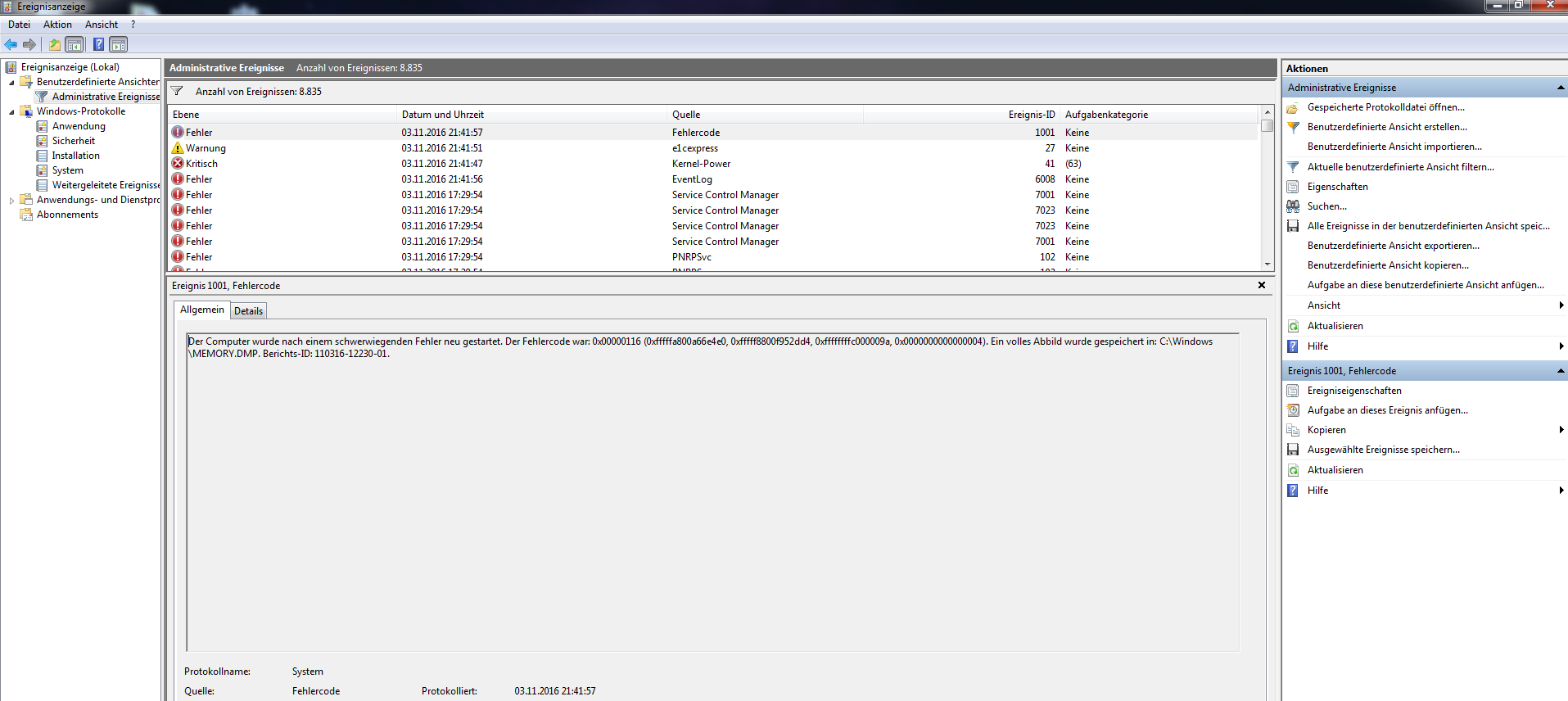

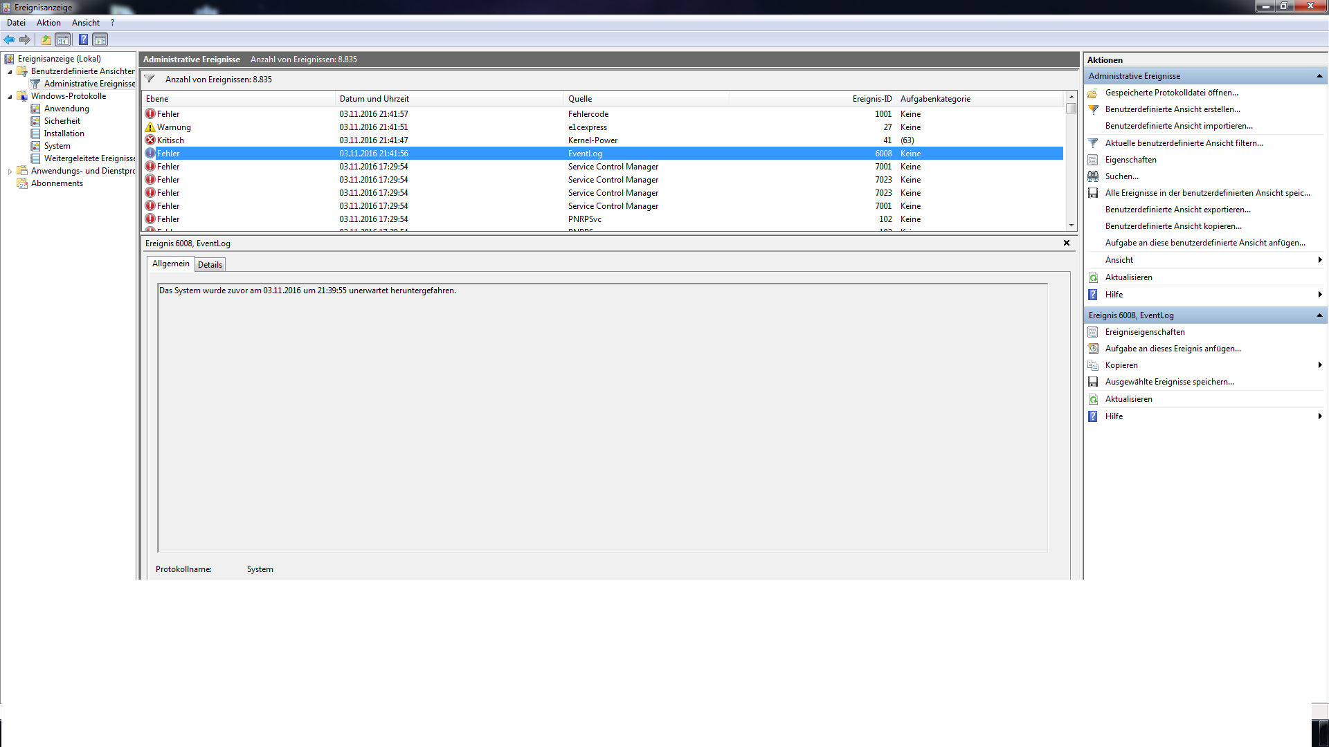

In der Ereignisanzeige stehen folgende Meldungen: Screenshot2.png Screenshot1.png
