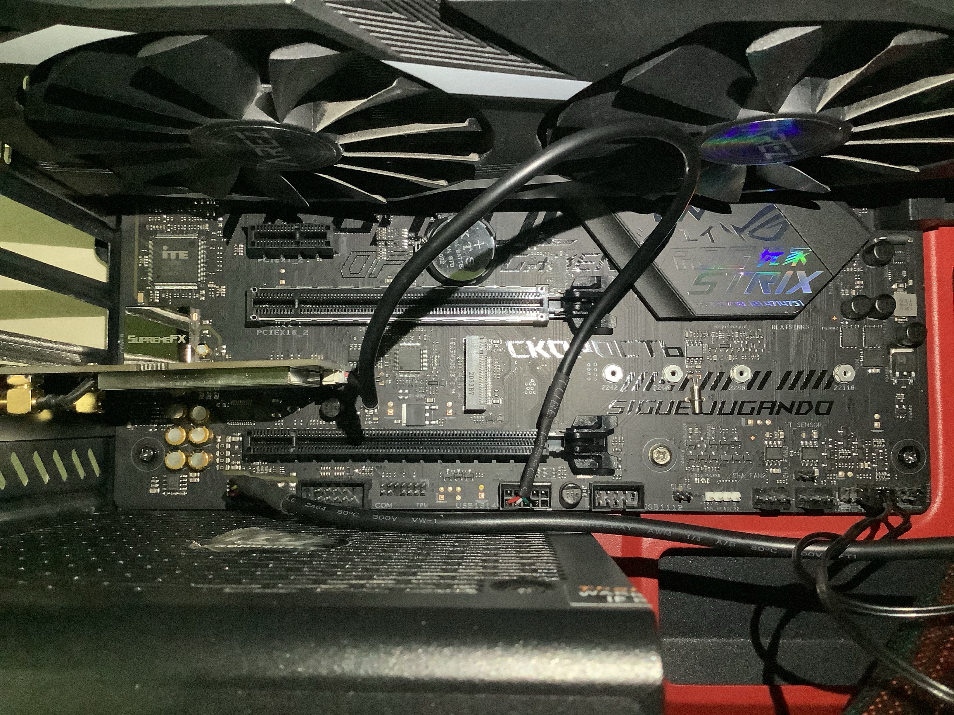

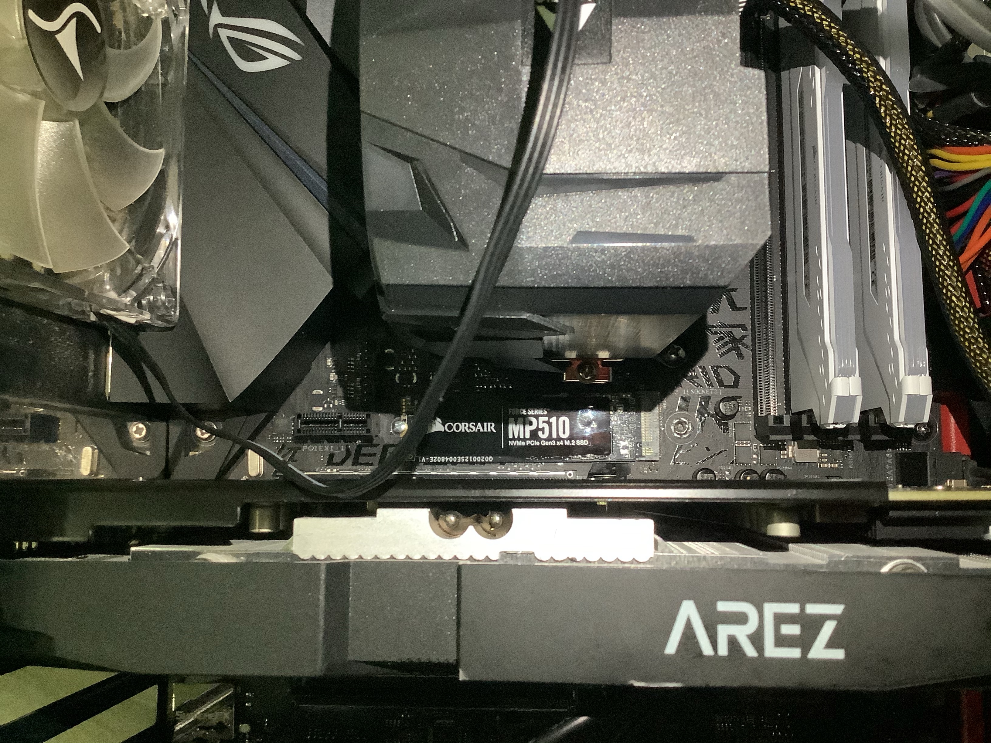

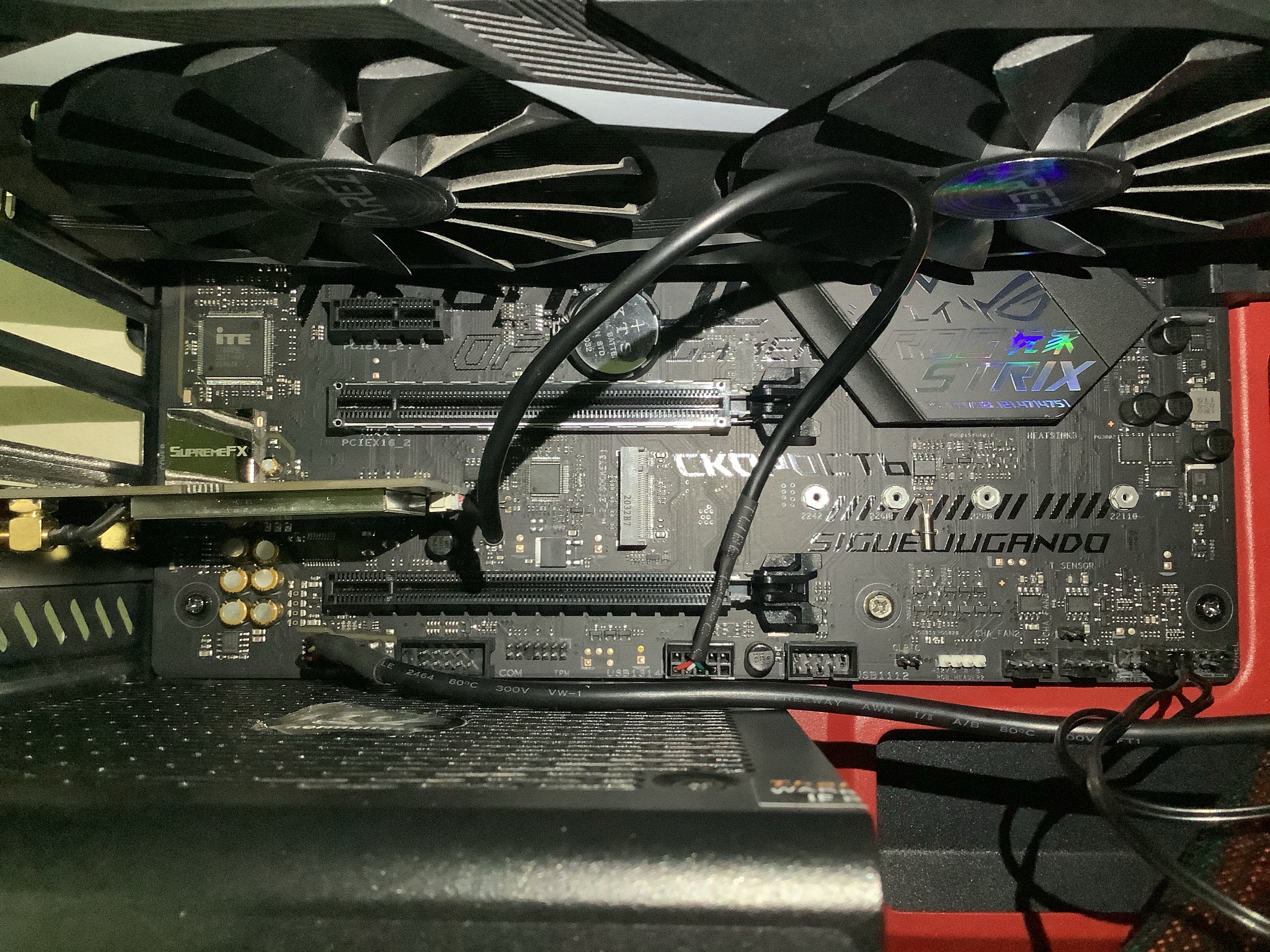

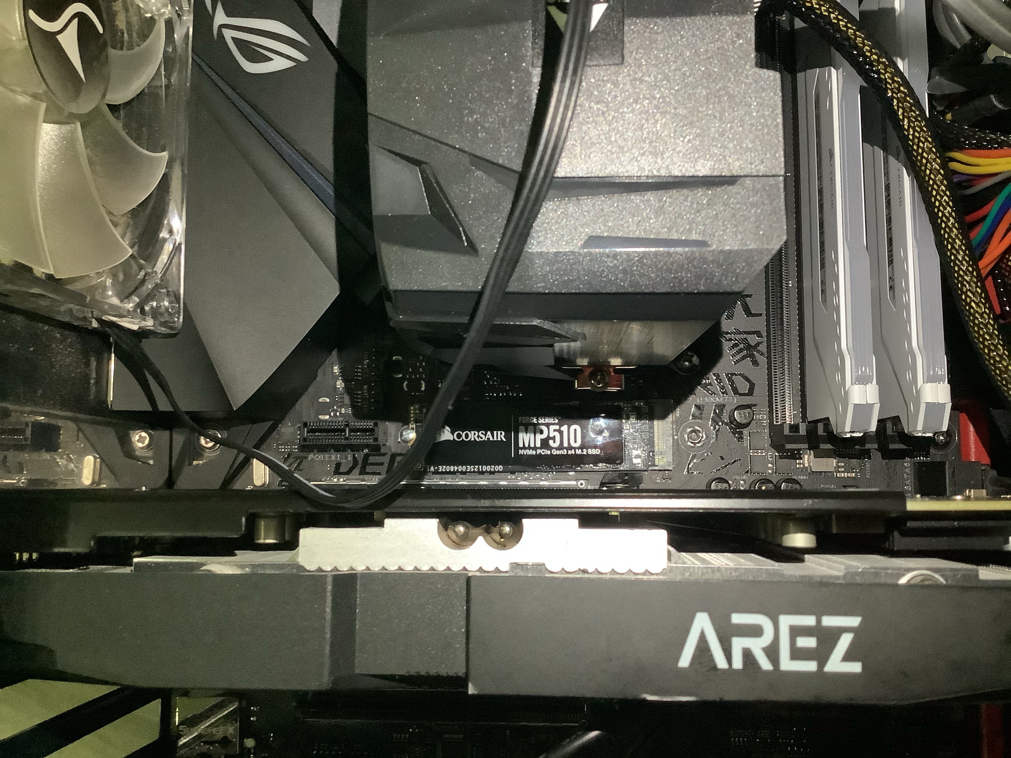

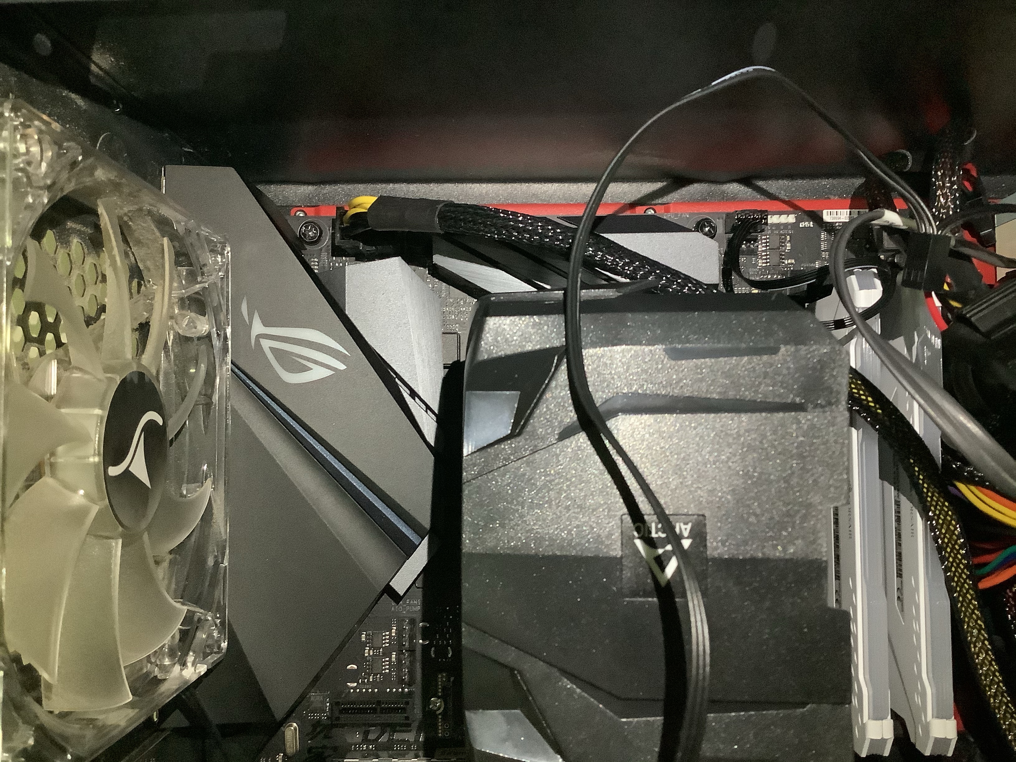

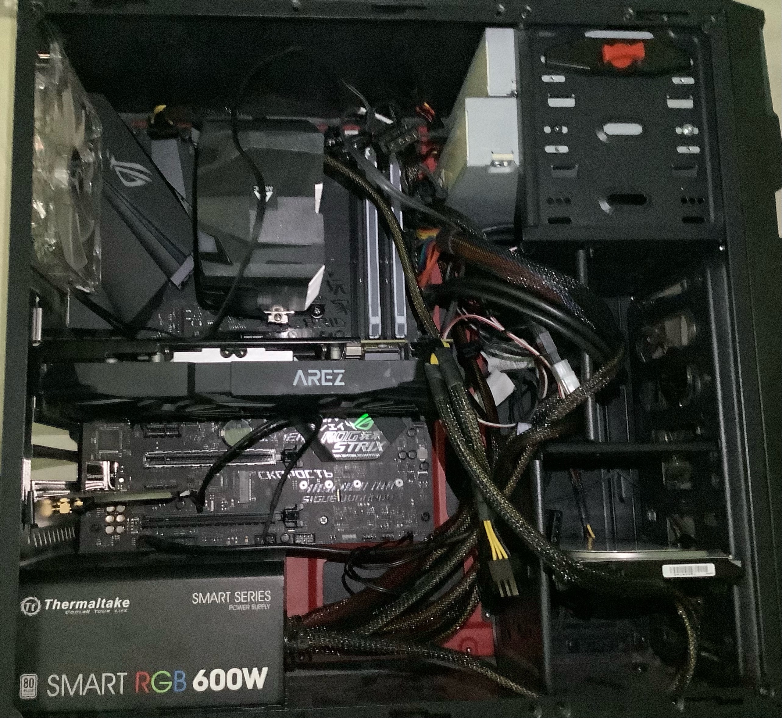

Also die LEDs sind wie gesagt aus und ich hoffe, dass diese Bilder aussagekräftig und gut auflösend sind und du damit etwas anfangen kannst.

Was ist das für ein Kabel bei image3 und wo führt das hin und wo ist das eingesteckt?

Warum ist der CPU Kühler um 180° gedreht ? Was ist das für ein 3-Pin Kabel oben auf dem Kühler ?
Sind da Abstandshalter fürs Mainboard benutzt worden und das nur an den stellen wo auch Schrauben rein kommen ?
Das obere Kabel ist das Kabel von der WLAN Karte und das untere ist das Front panel HD-Audio Kabel, was dementsprechend auch in den passenden Slot eingesteckt ist.
Ups, das mit dem CPU-Kühler wusste ich nicht, ist das arg schlimm? Und das 3-Pin Kabel ist das Kabel des Gehäuselüfters (welches auch in den CPU Kühler hineingeraten ist)
Jap
