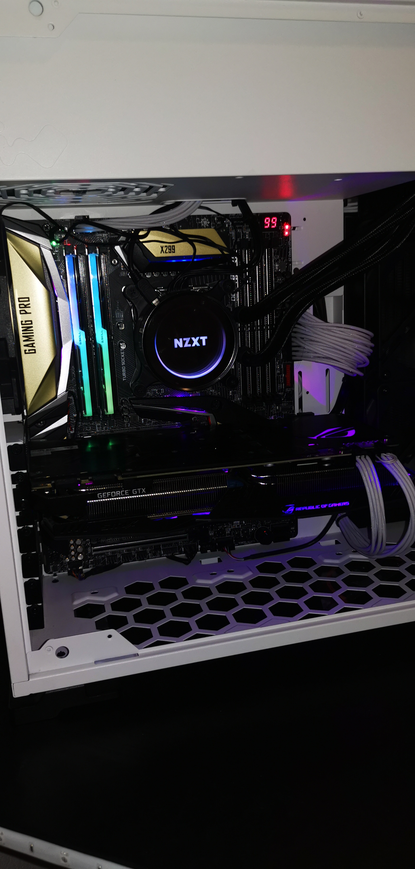

Ich habe folgendes Problem:
Ich habe heute meinen Pc mit dem Auto transportiert. Als ich angekommen war, habe ich ihn angeschlossen und eingeschaltet. Er ist ganz normal gestartet und dann plötzlich nach etwa 20 sekunden ausgegangen. Habe es wieder und wieder versucht, ab und zu konnte ich mich einloggen, aber er blieb nie länger als 3 minuten an. Irgendwann habe ich die Meldung bekommen, dass die CPU überhitzt, habe dann im Bios nachgeschaut, sie hatte 100°C. Der CPU Kühler ist korrekt angeschraubt und funktioniert(soweit ich beurteilen kann). Meine Komponenten sind:
Intel Core i7 7800x
Msi x299 gaming pro carbon
Nzxt Kraken x62
Asus Geforce GTX 1080 Strix bla bla
2x 8gb Gskill trident z rgb
Ich denke, das ist das wichtigste
Der pc hat vor dem Transport einwandfrei funktioniert.
Anbei moch en Bild vom PC beim einschalten.

Kuehler runter, alte WLP weg, neue WLP drauf, Kuehler drauf. Happy sein. :D
Da wird durch die Wackelei beim Transport etwas "Luft" zwischen Kuehlkoerper und CPU sein.
Waerst nicht der Ersten dem das passiert.
BFF
Reaktionen: mkbftw
ist er aber garantiert nicht. Genau die überhitzende CPU passz sowas von perfekt zu deinem Problem, dass man eigentlich gar nicht mehr weitersuchen muss
Gianimeni schrieb:
Intel Core i7 7800x
EIn Heizkraftwerk, nichtmal verlötet. Wenn da die Kühlung nicht passt, dann geht das sofort steil. Entweder der Kühlkörper sitzt nicht richtig, oder die AiO ist defekt.
Reaktionen: whats4 und hroessler
So siehts aus, ich stimme @rg88 hier voll und ganz zu. Das riecht nicht nur nach zu heißen CPU, das stinkt förmlich danach ;)
greetz
hroessler
Vielen Dank für eure Antworten:D
Habe neue WLP bestellt und versuche es mal damit.
