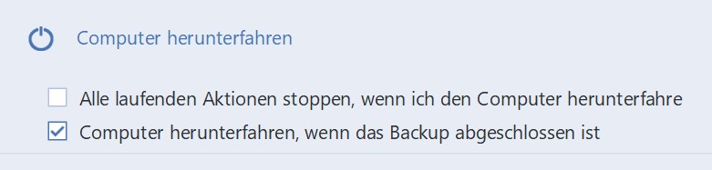

Moin, nochmal ein kurzes Update: Heute habe ich einfach mal Windows neu installiert und vorher gecheckt, ob die automatischen Acronis Backups aktuell sind. Und siehe da: Das Problem sitzt mal wieder vor dem PC. Ich habe irgendwann wohl dieses Häkchen gesetzt. Vielen Dank trotzdem für eure Mühe!
LG jube
