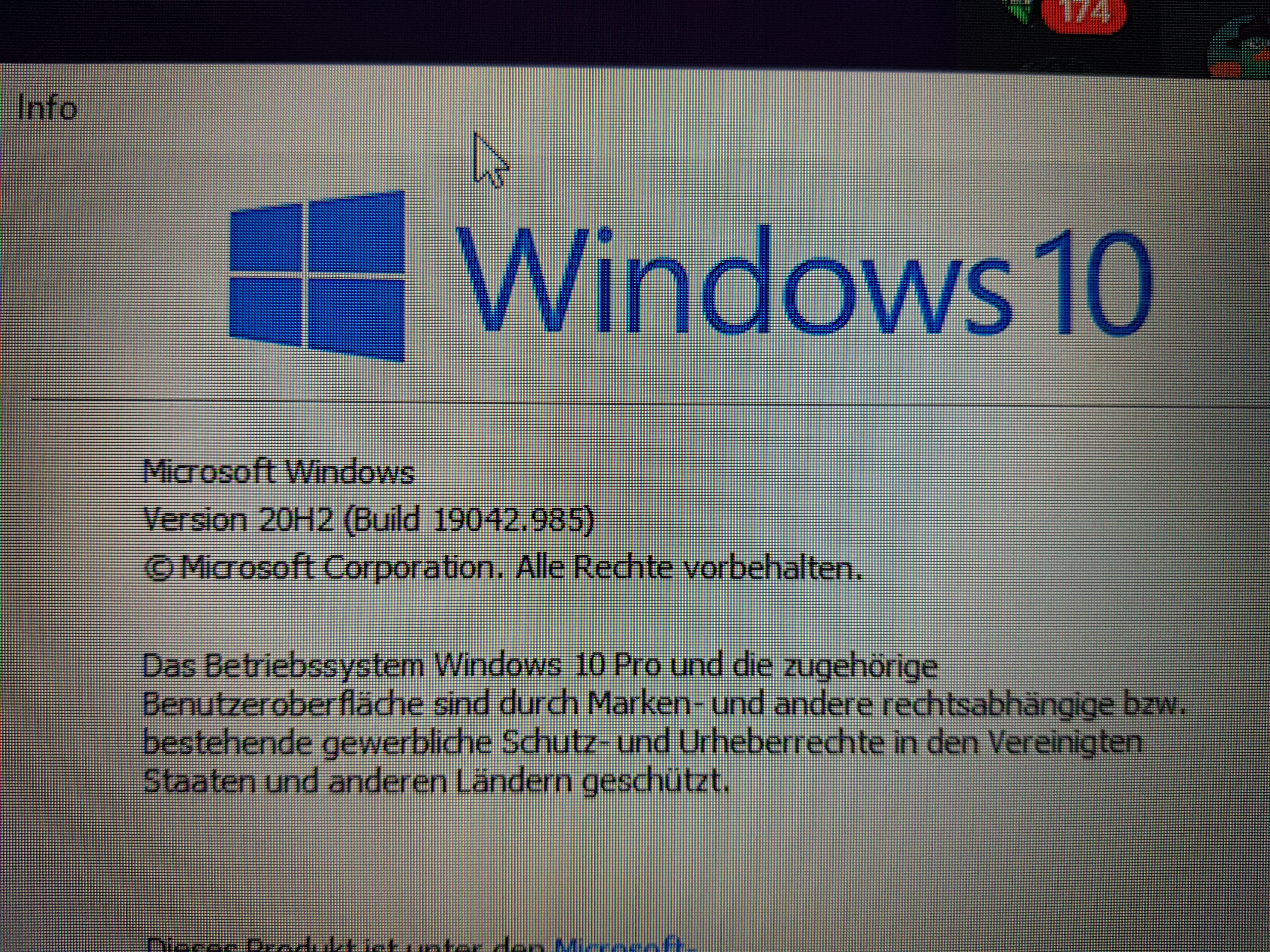

21H1 wurde dir ja auch noch nicht angeboten und bei 20H2 müsstest du doch auch 19042.1023 oder zumindest .985 haben.

PS: du könntest der Volständgkeit Willen noch auf. 1023 updaten.

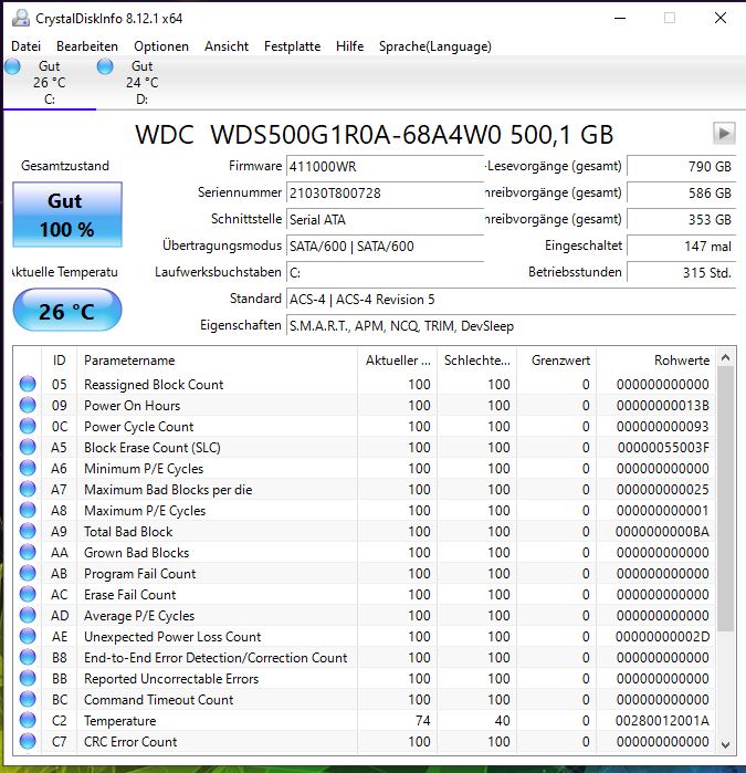

Wie bereits erwähnt wurde #3, auch zur Sicherheit die Datenträger (SSD) mal kurz überpüfen
Habe ich jetzt mal gemacht.
