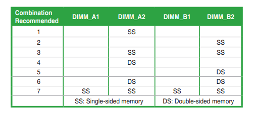

Due to Intel® chipset limitation, this motherboard can only support single-side memories when four modules are installed and they will run at the maximum transfer rate of DDR3 1066 MHz.
Sind das double-sided Module?

ich weiß glaube ich wieso :(
anhang
Also ich GLAUBE da auf dem Bild dargestellt ist, dass man nur mit SS Riegel 4 gleichzeitig benutzen kann, und da ich 4 x DS habe, funktioniert das nicht
Das siehst du zu 100% richtig. Der RAM läuft nicht.
