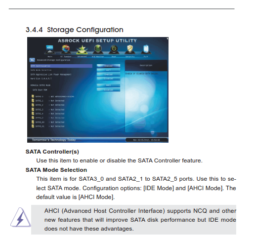

Das findet man im UEFI/ BIOS unter Advanced und dort unter Storage Configuration

Also hab jetzt AHCI aud IDE umgestellt und jetzt fügt sich das Windowszeichen zusammen und es Steht da windows wird gestartet. Aber danach hängt er sich auf und startet neu. Jetzt versuche ich es mal im abgesicherten modus und installier mal die treiber vom neuen Mainboard
Okay es funktioniert alles. Danke für die Hilfe von jedem von euch. Ging Gott sei dank ohne Windows Neuinstallation. Werde aber trotzdem nochmal alles neu aufsetzten wenn alle treiber installiert sind.
