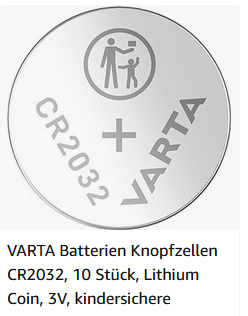

Das wäre Gut die hätte ich noch. Die Batterie

So ,bin zu Hause. Der Pc geht wieder. Habe die Batterie getauscht, danach piepte er 3 mal . Komischerweise vorher nicht.
Die LEDs zeigten auch an: DRAM
Habe dann den Riegel rausgenommen und in einen anderen Platz gesteckt. Jetzt geht er wieder.
