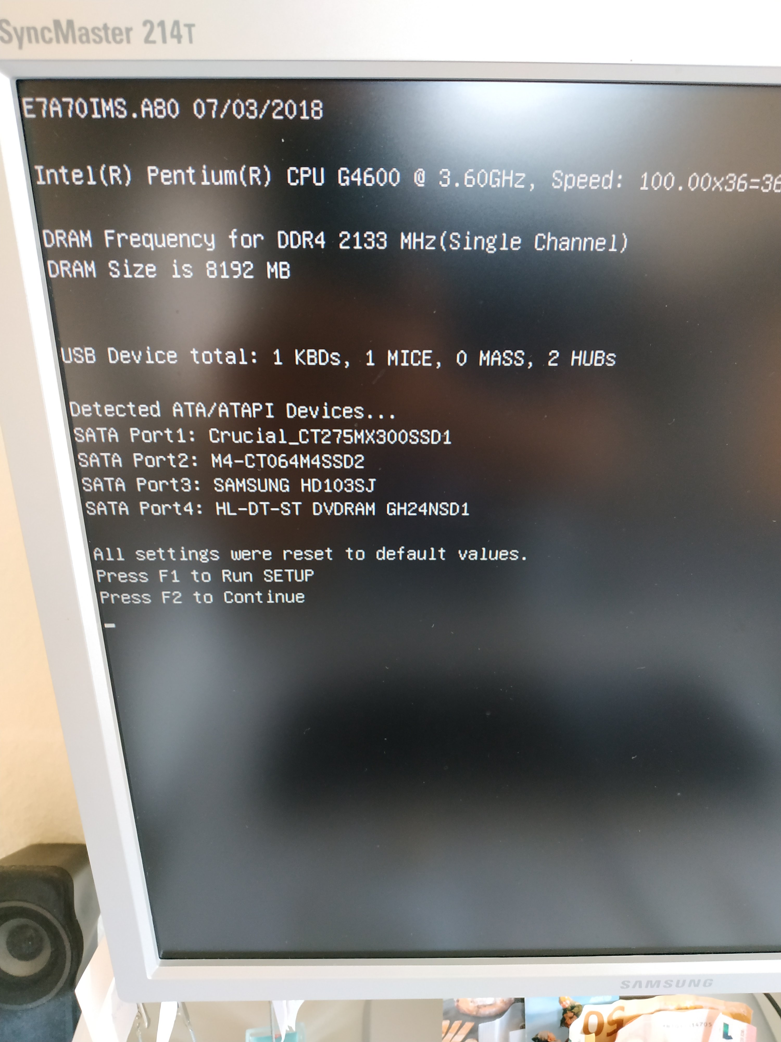

Das auf dem Bild zeigte er nach dem zweiten startversuch, warum macht er das und was heißt das am Ende?

flashmastär schrieb:
Hätte er denn trotz irgendwelcher falschen Einstellungen nicht trotzdem hochfahren müssen.
Warum soll ein PC mit falsch erkannten Einstellungen starten?
Sei doch froh, daß er die Hardware damit schützt.
Ich hatte ja gefragt ,ob ich in BIOS jetzt noch irgendwas einstellen oder umstellen sollte oder kontrollieren sollte bezüglich des RAMs
Nein.
Da steht, daß die Grundeinstellungen angewandt wurden.
Da dürfen wir raten.
Da steht:
Drücken Sie F1 für die BIOS-Einstellungen oder
drücken Sie F2 um fortzufahren.
Also würde ich mal F2 drücken.
Nein ich meinte den Satz
All settings we're Reset to Default
Heißt das er hat was auf Werkseinstellungen zurück gesetzt?
Aber die Frage, was alles?
Ja, Reset to Default bedeutet Zurück auf Standard = Werkseinstellungen.
Normalerweise, bei jedem Gerät dass ich kenne, wird wenn auf Werkseinstellungen zurückgesetzt wird, jede Option zurückgesetzt.
Im BIOS meist: RAM auf JEDEC Standard, Bootreihenfolge, BIOS Sprache, BIOS-Kennwort(?!), PICe-Einstellungen ...
